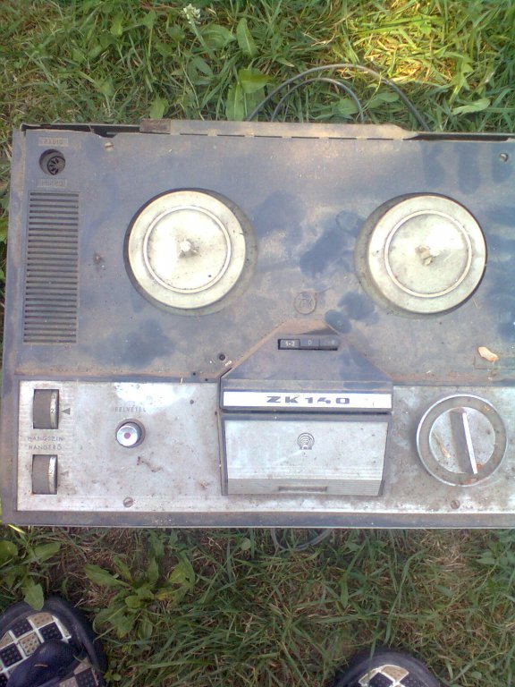

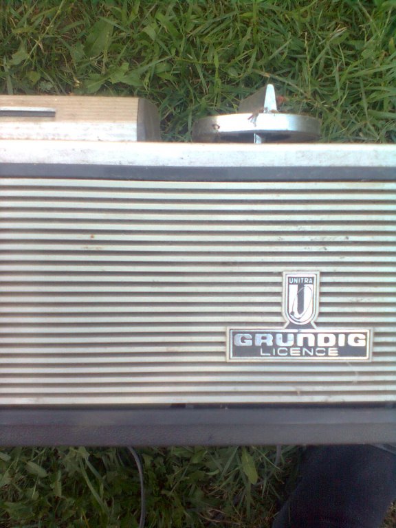

Jó napot.
Van egy UNITRA ZK140 szalagos magnó a képeken látható állapotban . Azt szeretném tudni milyen értéket képvisel, esetleg elcserélném ?
Nagyjából:Bővebben: Link De csak ha valaki ilyenre vágyik. Lomtalanításkor ingyen lehet hozzájutni.
