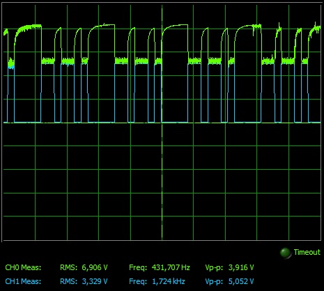

. Ha lehúzom az átalakítót, akkor szépen +- van a TX vonal, de amikor rádugom az átalakítót, akkor mint ha összeesne, vagy leterhelné. Az átalakító tuti jó, mert az előbb próbáltam ki, ugyanazzal az uC programmal. Ha leterhelem, akkor is a V- lábon ~ -8 V van.
1: a V+ -ra menő kondi másik felét a VCC-re szokás kötni. A kondik min. 100nF, max. 2.2µF lehet.
2: a tápfesz minimum 4V, ne is próbálkozz 3.3V-os cuccal! 3: a DB9 5-ös kimenete GND! A 6-4, 7-8 összekötése nem kötelező ha PC-re kötöd. 4: A V+ és GND között kb. +9V, a V- és GND között kb. -7V körüli értéket kell hogy mérj. 5: Nem kell szkóp! Ezeket multiméterrel is kimérheted: T1IN=GND --> T1OUT=V+ T1IN=VCC --> T1OUT=V- R1IN=V+ --> R1OUT=GND R1IN=V- --> R1OUT=VCC V+ >+6V V- < -6V

A TI adatlap szerint lehet GND-re és VCC-re is kötni. Most VCC-n van, de ez sem segített. 5 V-ról megy minden. Minden ki van mérve, és ha nincs rajta a csatlakozó, akkor oké, különben pedig nem megy rendesen a TX vonal
.Minden jónak, de együtt nem megy. Próbáltam most egy kézbe akadó 470nF-ossal hidegíteni, hát ha az, de ez sem nyert.

Ohh, hogy... (youtube -> magyar nyelv szépségei). Ilyen átkozott hibát. A dsub9 csatlakozónak a tükörképe szerint kell bekötni. Mert a neten található képeken nem a céleszköz csatlakozó bekötése van, hanem a PC felőli csatlakozóé, amit ahhoz hogy helyesen tudjunk bekötni, tükrözni kell.

Nálam ez akkor fordul elő ha az USB-illesztőn(MCP2200) kifelejtem a 3.3V-os oldal kondiját, ez 470nF.
Most próbálkozom 100nF-ossal. Tettem egyet az uC másik oldalára is, de semmi. Rátettem a reset lábra is, de semmi. 5V-ról megy minden, és a céláramkörről kapja. De az a legdühítőbb, hogy minden működik, csak ez nem... már mint az online debug.
jaaa, hogy max232-d van! így már más, de ettől még működnie kellene. azért álljunk csak meg!
1: leválasztó ellenállások nélkül bátor dolog debuggolni(én 1k-t használok a 4 vonalra). 2: a PA2-re nem kötöm közvetlen a tápot, mert nagyfeszt érzékelne(>6.3V), ezért leosztom. 3: 7-8, 6-4 be se kötöm az RS-232-ben, de ami súlyos: az 5-ös még mindig lóg, holott földre KELL(!!!) kötni. Talán ez az utolsó ami mindent magyaráz. A kóboráramokkal még elkommunikálgat, de amint beindul a forgalom(debuggolás) azonnal meghülyül a cucc!
Valóban kellett volna ellenállások. Csak munka után nem úgy fog már az agy. Ezt még meg próbálom, hogy a PA2-re teszek egy feszültség osztót. Az RS232 5-ös lába be van kötve csak a kapcsolási rajzon nincs jelölve. Amíg ki nem alakul a végleges verzió, addig nem akartam változtatni a kapcsolási rajzon.
