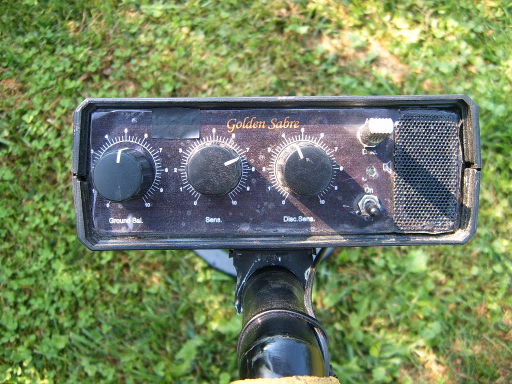

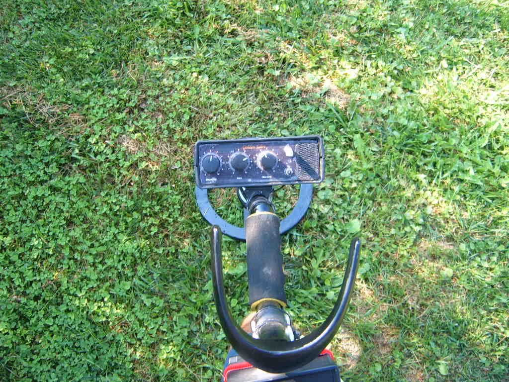

(#) kampokez válasza schauer hozzászólására (») Aug 4, 2012 /
Tudnál feltenni képet róla amit készítettél?
Én is ezt szeretném megépíteni, elég jól dokumentált.

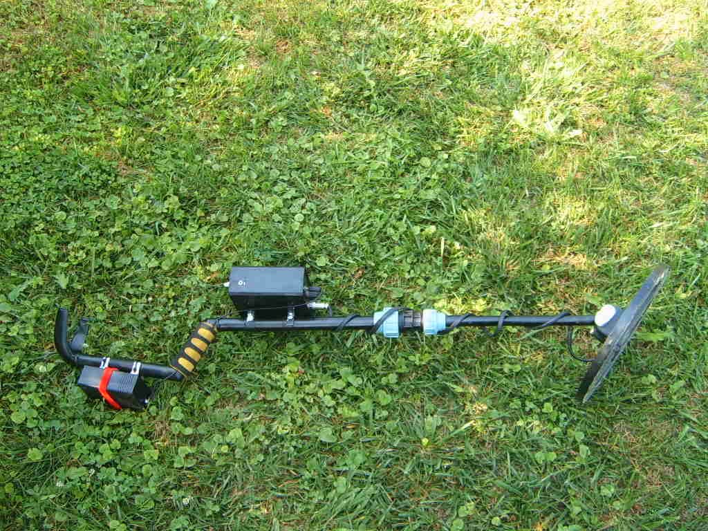

(#) schauer válasza kampokez hozzászólására (») Aug 6, 2012 /
Szia, bocs hogy csak most reagálok.Nyári leállásom, szabadságom volt, ami idő alatt most tényleg csak a pihenéssel akartam foglalkozni.Mától újra meló, így aktív vagyok. Szóval kérésedre készítettem pár fotót. Ha valamire ezeken felül még szükséged lenne (több kép, infó, tapasztalat stb.) szívesen segítek ha tudok.
Ez tényleg egy jól dokumentált projekt, igaz angolul.
A cuccot tavaly augusztusban kezdtem el, próbákat már ősszel tudtam csinálni, de igazán az idén tavasszal áll össze.
Pontos ráfordított összeget nem jegyeztem, de durván a következő:
-elektromos alkatrészek (dobozzal potival, forgatogombokkal csatlakozókkal) együtt kb.6.000Ft
-nyél egy horgászboltban (spiccbot) 2.000Ft+(1.000Ft markolat ,egy téli szélvédőkaparót vettem meg miatta.)
-nyél toldásához 25/20-as KPE szűkítő 800Ft. (így lehet a horgászbot csöveit egymásba tologatni, a hosszat állítani.)
-tölthető ceruzaelem akksik 4.000Ft.
-fejgyártáshoz műgyanta 10.000Ft. (ez persze nem mind kellett, de kisebb kiszerelésben nem találtam.
Szóval ez sem olcsó, úgy hogy elég sok mindent már nem kellett megvegyek.De hát az alkotás öröme ha elkapja az embert.
Azóta építettem egy PI-t ugyanezzel a kialakítással (Hammerhead) és egy másik VLF detektort ez pedig a Tesoro Lobo. ehhez már beszereztem egy gyári fejet,
működi is, de a talajkiegyenlítéssel még vannak gondjaim. Üdv
(#) Yowie válasza schauer hozzászólására (») Aug 6, 2012 /
Gratulálok, nagyon klassz! Most néztem egy videót, jó kis gép és nem bonyolult a panel. Terepen mennyire válik be a megkülönböztetés?

(#) schauer válasza Yowie hozzászólására (») Aug 7, 2012 /
Szia,
Csak azt tudom mondani, hogy szokni kell.Jó pár alkalommal voltam már keresni, vele.
Most már tudom ,hogy ALL-ba jelez és DISC-be kapcsolva, nem szól vagy ha kattan, reccsen,nyikkan akkor nagy valószínűség szerint vas.
Ha ugyanebben a beállításban szépen "cseng" akkor már tuti nem vas.Ezen belül aztán azt megítélni, hogy alu, réz,vagy akármi, no az még nem megy.
Gyakorolni kellene, hogy mire mikor hallgat el aztán szerintem meg lehet tanulni.De vannak az ötvözetek és a nagy darab vasak amik jól félre tudnak vezetni.Így hogy van egy PI gépem is isteni áldásnak tartom ezt a képességet is, mert egy PI-vel ásol mint egy sírásó az tuti.Voltam már egy Garett 150-es tulajjal együtt kint, egy szántáson 17/19-es villás kulcsra érmét jelzett neki.Tehát az sem tuti. Egy 250 Garettel is összehasonlítottuk már, ahhoz képest azt tapasztaltam, hogy egy kicsit mellé pozícionálok.
Amiket találtunk azokat jelezte az enyém is, de én kb. egy/két talp szélességnyi távolsággal mellette jelöltem a tárgyat.Egy kicsit többet kell így ásni velem.
Azt gondolom azért jó kis gép ez.
Szép napot mindenkinek

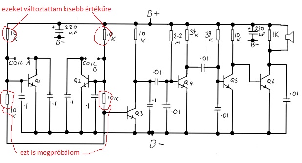

Értem de minap találtam rajzokat.kinyomtattam elkezdtem átnézni és tobb hiba is volt benne.TESORO GOLDEN SABRE LIGHT
(#) zolika60 válasza kiralyka84 hozzászólására (») Aug 8, 2012 /
Az oldal tetején lévő kis fényképező ikonra kattintva kilistázza a képeket, amik között sok rajz van. Innen válogathatsz kedvedre. Ha találtál olyat ami tetszik akkor a kép címe melletti (H) ikonra kattintva a hozzá tartozó hozzászólásra jutsz.
