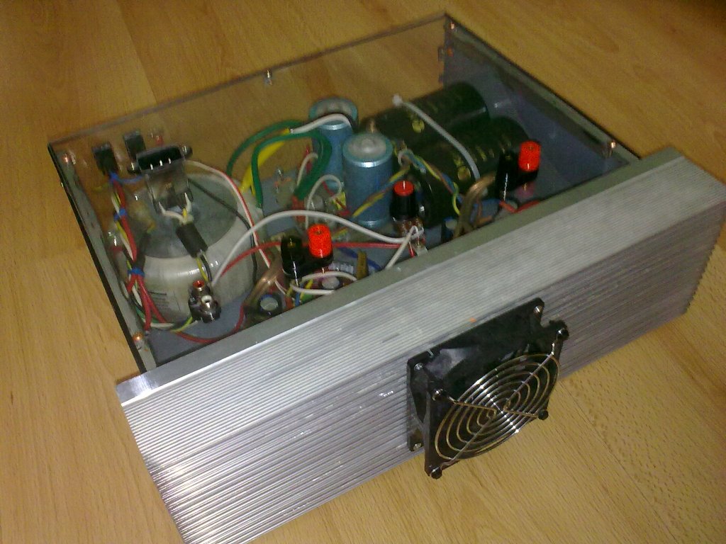

(#) peter1995 válasza reloop hozzászólására (») Aug 11, 2012 /
Jelenleg 2db ilyen hangsugáró van egy hidon. Ez csak sima nem híd és egy hangsugárzó lenne rá. Van poti azán mikor nagyon kezd ordítani akkor állj van Szombaton lesz egy buli a szervezésemben oda kellene. Vaterán találtam egy nagyon korrektet komplettem. 2db mono sima 1IC vég hatalmas borda ventivel 2 nagy toroid 2 nagy puffer graetzel. Dobozolva. Akartam én csinálni egyet de mivel sürget az idő így vásárlás lesz. Panasonic hifi hangsugárzó az adatot a matricájáról írtam.
