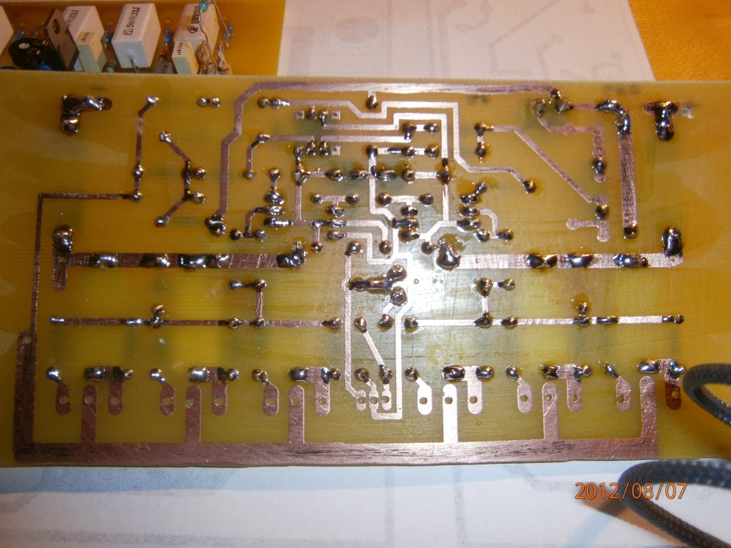

Még annyi,hogy szól mind a két végfok.Az egyik nem torzít,amelyiknél 200-490mV között állítható.
A másiknál 200-410mV között állítható ott torzít egy kicsit.
Mi lehet a megoldás arra,hogy tudjam állítani a nyugalmit nagyobbra?

Hogy a nyugalmi áramot mekkorára állítod az igazából lényegtelen, mert szkóp nélkül úgy sem tudod normálisan beállítani. Nagyon függ az alkatrészek (leginkább a fetek) szórásától. Lehet hogy 80-90mA is elég neki, de lehet hogy a 120 is kevés. Ezt viszont csak a szkópon fogod látni.
(#) Directors válasza Ge Lee hozzászólására (») Aug 8, 2012 /
Akkor mit csináljak,hogy normálisan betudjam állítani?
Kd mester írtam,hogy 800-1000mV közötti értékre jó ha be van állítva.Valószínű,hogy akkor itt is akkorára kellene állítani szerintem.Ezt a két pár fetes változatban be is lehetett szépen állítani.Nekem a problémám az,hogy nem tudom normálisan állítani.
Na nekem aztán oly de mind1 csak szóljon normálisan és legyen üzem biztos.Az egyik szól normálisan a másik viszont kicsit torzít.

Az egyik végfokon 54mV a másikon pedig 14mV van a kimeneten.
De nekem nincs 80-90mA sem. Írtam az előző hozzászólásomban.
Ezt KD írta:
"A nyugalmi áramot a tápfezültségági biztosítékok foglalatába betett U-alakban meghajlított lábú 10 Ohm-os ellenállásokon mért feszültség alapján állítsátok be. 80-100mA legyen a nyugalmi áram. Ez azt jelenti, hogy a biztosítékfoglalatokba betett 10 Ohm-ok egyikén 800mV-1V feszültségnek kell lennie."
Én ahogyan írtam,az egyik végfokon 200mV és 490mV között mérek a másikon pedig 200-410mV között.
Ez 20mA és 49mA a máik panelon pedig 20mA és 41mA jelent nem?

Úgy van ahogy mrex kolléga írja. 20 és 49mA között tudom állítani a nyugalmi áramot.
Mind a két panel alkatrészei egyformák. Illetve mind a két panelnál szinte ugyan annyira tudom állítani a nyugalmi áramot.
Az egyik panelnál 20-49mA között a másik panelnál pedig 20-41mA között.
8mA az eltérés a két panel között.

Nem tudom pontosan melyik rajz szerint építkeztél, de a KD-s verziókban nincs áramkorlát, tehát eleve nem lesz üzembiztos. Ennél a végfoknál a beállítás kicsit másként működik mint hogy "eltüntetjük a keresztezési torzítást". A két FET (P és N csatornás) nyitófeszültsége eléggé eltér egymástól. Ez azt eredményezi, hogy beállítod a mondjuk 80mA-t, ennek ellenére ha műterhelésre teljesen kivezérled szinusszal, azt fogod látni a szkópon, hogy az egyik félperiódus csak mondjuk 70-80%-ig vezérelhető ki. Ilyenkor feljebb kell vinni a nyugalmi áramot egészen addig, amíg a szinusz mindkét félperiódusa meglesz. Ha ez 90, 120 vagy 130mA lesz akkor annyi, FET függő. Na ezért kell a szkóp, vaktában ez nem megy. Hogy te miért nem tudod feljebb vinni, fogalmam sincs.

Szia! Bekötöttél még egy harmadik FET-et: Bővebben: Link Eddig volt két párhuzamos 1k-s ellenállás a tranzisztorok kollektor körében, most lett három. Azt várod, hogy az így kialakult 333 ohm ellenálláson is akkora feszültség essen mint korábban az 500 ohm eredő ellenálláson, hiszen ez határozza meg a FET-ek gate-source feszültségét, illetve ezen keresztül a nyugalmi áramot. A cél elérése érdekében a tranzisztorok kollektor köri 2,2k és emitter köri 1,8k ellenállását bizony át kéne méretezni, ha ezt eddig nem tetted volna meg
(#) Directors válasza reloop hozzászólására (») Aug 8, 2012 /
Segítenél nekem ennek átméretezésében?
Eddig nem tettem még meg.
köbzoli szerintem ez lesz a probléma amit reloop mond.
(#) Ge Lee válasza Directors hozzászólására (») Aug 8, 2012 /
Jut eszembe írtam neked privátban, hogy lehet hogy az 1K-kat nagyobbra kell majd cserélni.

Szia! Valóban a 3x1,5k tűnik a legegyszerűbbnek.

Az 1,8k emitter-ellenállást cserélheted 1,2k-ra.
Akkor az 1K-kat cseréllem 1,5k-ra és a 1,8k is cserélem 1,2k-ra.

(#) reloop válasza Directors hozzászólására (») Aug 8, 2012 /
A két módosítás közül csak az egyiket kell alkalmaznod!
Szerk.: lásd a 4 ohm-os Monstert.
Akkor egyszerűbb lesz az 1,8k 1,2k-ra cserélni.
Egyébként sejtettem én is de biztos nem voltam. De köszi.
Sikerült. Működik frankón. 80mA-ra állítottam be mind a két panel nyugalmi áramát.
