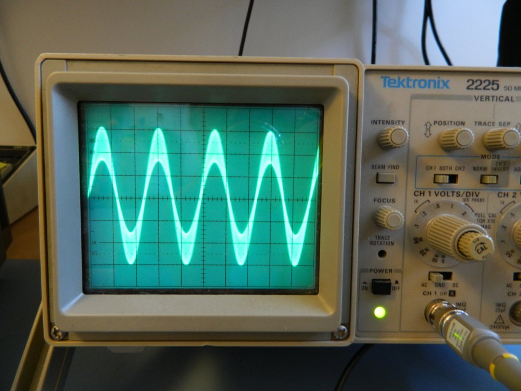

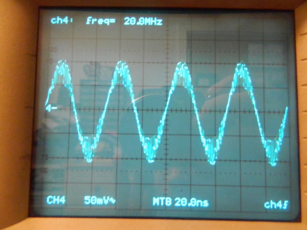

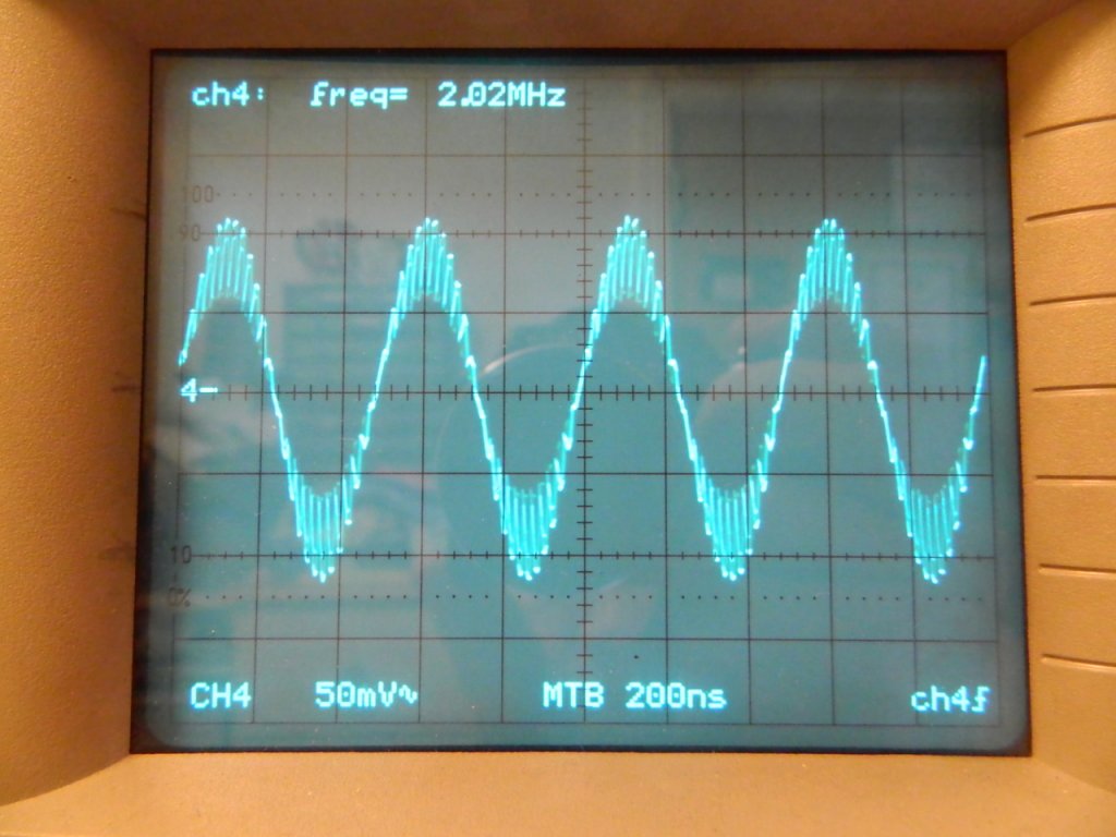

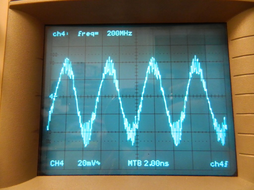

(#) joetaylor hozzászólása Aug 12, 2012 /
Csináltam pár képet arról, hogy hogyan birkózik meg az analóg illetve a mintavételező oszcilloszkóp egy AM jellel.
A képekről leolvasható 2, 20 és 200 MHz, illetve a Tek 2225-nél 50MHz volt a legnagyobb frekvencia amit mértem.
(#) joetaylor válasza joetaylor hozzászólására (») Aug 12, 2012 /
Tektronix 2225 analóg 50MHz.
Philips PM3394 analóg módban.
Philips PM3394 DSO módban.
LeCroy LT342, 500MHz 500G/s.
(#) proli007 válasza joetaylor hozzászólására (») Aug 12, 2012 /
A legszebb az egészben, hogy egy 30%-os AM modulált jelnek, nem is így kellene kinézni. Vagy is egyik sem hasonlít rá..
Pontosabban a nem a vivőre kellett volna rászinkronizálni, hanem a moduláló jelre.
Egyébként gyenge mintavételes szkópok, normál szinusz jelből is képesek olyan ábrát készíteni, ami úgy néz ki, mint egy modulált jel. Holott, csak a mintavételi frekvencia interferálását látjuk a jellel.
üdv! proli007

(#) joetaylor válasza proli007 hozzászólására (») Aug 13, 2012 1 /
Tegnap két üveg bor után túl buta voltam és tényleg azt hittem, hogy nem jót mértem. Most a reggeli munkakezdős kávé után megerősítem az eredeti képek az az AM jel az amit szerettem volna mérni. Nem tudom miért mondtad, hogy ez nem hasonlít rá.
Azért választottam AM jelet, mert
-periodikus
-a jel amplitudója változik állandóan ezért a DSO által futatott szoftver nem képes a mérést feljavítani.
Szerintem jó módszer annak szemléltetésére, hogy miben tér el az analóg és a mintavételező oszcolloszkóp megjelenítése.
(#) kadarist válasza joetaylor hozzászólására (») Aug 13, 2012 / 1
Ezeken a képeken azt látjuk, hogy egy kisfrekvenciás szinuszjelre rá van ültetve egy nagyfrekvenciás jel. Tehát gyakorlatilag itt a kisfreki van modulálva egy nagyfrekivel és nem fordítva, mint a klasszikus AM-nél.
(#) proli007 válasza joetaylor hozzászólására (») Aug 13, 2012 /
Nincs itt semmi gond, csak ha a vivőre szinkronizálsz, és nem mondod, hogy AM modulált a jel a kutya sem jön rá.
Tulajdonképpen a pillanatnyilag különböző moduláltságú jeleket rajzolja fel a szkóp, ezért látszik három amplitúdójú szinusz a képen. De nem elég az eltérítési idő aránya a vivővel, és a moduláló jellel, még az indítás késleltetése is beleszól a képalkotásba. Vagy is a szkóp, mintegy "időszeleteket" ragad ki a folyamatos jelből, és ezt rajzolja egymásra, ahogy a moduláló jel amplitúdója változik.
Egyébiránt azért van az, hogy mindig tudnunk kell, mit is nézünk, mert az "agyunkba nem áll össze" a látott kép. egy digi szkópnál, ez még sokkal nehezebb, mert ott még mintavételi idő, számítgatások és "varázslások" is vannak a túlmintavételezés elérésére. ezért ott is csak periodikus jelekkel boldogulunk. Vagy is a legtöbb esetben ide-oda tekerjük az időalapot, mire rájövünk mit is látunk. Amúgy a LeCroy nem is rossz. 200MHz-nél már látható, hogy "nem bírja szuflával", de szerintem ez megbocsátható. Bár az én asztalomon lenne. Amúgy a HP szkóp volt az első, aminél nem tűnt fel egyből, hogy digit szkóppal van dolgom. De ha jól emlékszem akkor és ott, az 4 milla volt..
üdv! proli007
