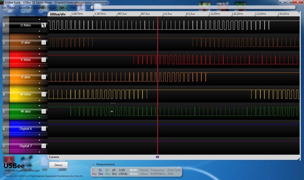

Szerintetek jó ez a MC3PHAC kimenet. Nem teljesen értem hogy egy hullám periódus alatt miért van vezérelve az alsó és a felső IGBT is. Ugyan nem egy időben csak egy hullámon belül. Aki látott már ilyet legyen kedves ránézni. 10KHz és negativ PWM jel.
Menj lejjebb a frekivel (4 kHz) és úgy nézd. Ráadásul a 3 fázisú hídnál nem az összetartozó alsó és felső kapcsolók tartoznak össze, hanem átlósan.
