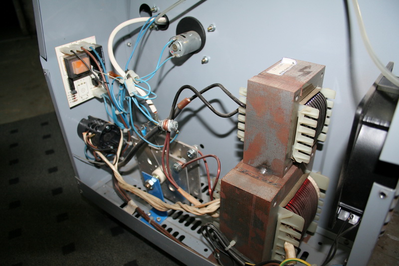

				Sziasztok! Visszaolvastam, úgy rendesebben a fórumban és a segítségeteket szeretném kérni. A képeken látható hegesztőt szeretném egy kicsit használhatóbbá tenni. A munkakábelt mindenképp szeretném lecserélni euro szabványosra, mert kicsit odavan már, akad benne a huzal, és felszerelni hozzá egy aljzatot. Olvastam, hogy a huzalelőtolást érdemes külön trafóval megoldani, hogy egyenletesebb legyen, valamint egy kondenzátort is szeretnék beszerelni, hátha szebbek lennének a varratok. Tudnátok segíteni, hogy kezdjek hozzá? Mágneskapcsolót nem nagyon látok, az új munkakábelhez viszont mindenképp kellene egy mágnesszelep, ami a gázt adagolja...
				Ja és a másik oldalról egy kép. Szerintetek be lehet ide valahogy építeni az aljzatot az új munkakábelhez? Mennyibe kerülhet egy aljzat és munkakábel? Amit eddig láttam 4500Ft.- az aljzat és kb 10eFt.- a munkakábel. Elbírja a 4 méteres munkakábelben tolni a huzalt ez a csepp motor? Egyébként eddig amire szükségem volt mindent sikerült megoldanom a masinával, de mostanában nagyon elegem lett a huzal állandó elakadásából (széteshetett a spirál), és abból, hogy mire sikerült beállítanom rendesen az előtolást vége lett a varratnak. Hegesztés közben állandóan ingadozik a huzalelőtolás sebessége. Eladni nem szeretném, mert normális gépet az árából úgysem tudnék venni. Amire nekem kell, arra eddig az áramerőssége elég volt, beolvadt rendesen, csak csúnyák voltak a varratok, amiket sikerült vele csinálni.
				Szia! 4m-es kábel felejtős, MB16-os kábelt vegyél 3 m-eset. Az a kábel 160A-es, neked ehhez a géphez bőven elég. A centrál csatlakozó valóban 4500Ft körül kapható, ennél nincs olcsóbb megoldás-illetve ha új gépet építenél,akkor lenne de az egy más dolog. Nem lesz könnyű dolgod az átalakítással, kell 2db 22000µF 50V-os kondi, -bocsi, letelt a műszakom, a többit otthonról.
				Folyt.köv.   Na tehát:A huzal sebessége azért ingadozik, mert a huzaltoló a hegesztőfeszültségről megy. Először ezt kellene kiváltani egy megfelelő trafó segítségével, Ehhez szükséged lesz egy 24V 60VA körüli teljesítményű trafóra plusz egy graetz hídra. Másodszor a triacot kell tehermentesíteni úgy, hogy a triac ne a trafót hanem egy 230V AC mágneskapcsolót működtessen. A triac ugyanis nem váltja be a hozzá fűzött reményeket ebben az alkalmazásban.Harmadszor: ha a gép porbeles huzallal ment eddig, akkor nem lehet vele töltet nélküli huzallal hegeszteni csak akkor, ha a munkakábelre kötöd a pozitív pólust. Ugyanis a porbeles huzalt negatív pólusról hegesztik.Ezekkel a kis gépekkel csak akkor lehet jól hegeszteni ha hibátlan a munkakábel, jó a huzaltovábbítás és az áramátadó fúvóka is jó állapotú.Egyébként kínszenvedés vele a munka.
				Üdv! Egy haveromnak ugyanilyen gépe van és ugyanez volt a problémája. Vett egy 250A-es 3m-es ESAB kábelt, szerzett euros csatlakozót, szereztem neki mágnesszelepet és megcsináltuk. Kell egy trafó a mágnesszelephez (ha 230v-os akkor nem) amit simán rákötsz a főtrafóra. A többi szerintem értelemszerű.

				És hogy szuperál neki az átalakítás óta? A huzalelőtolást is átalakítottátok külön trafósra, vagy csak kábelcsere?
				Az átalakítás óta eltolt vele kb egy fél (18kg-os) dob 1mm-es huzalt. Az előtoláshoz nem nyultunk, de elég gyengécske mert nem bírja úgy tolni a huzalt ahogy kéne és ezért azon gondolkodtunk, hogy az egész tolóművet kicseréljük normális (ESAB MEK 4S-ből bontott) ipari változatra.						 | Bejelentkezés Hirdetés |
