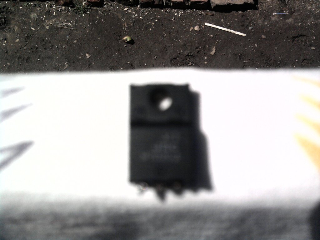

hello.Sajnos érdemleges fotót nem tudok mutatni,de ami rá van írva azt tudom eszközölni.
317
jrc
m7026
(#) kadarist válasza doni82 hozzászólására (») Aug 13, 2012 /
Nagyon LM317 szaga van.
(#) doni82 válasza kadarist hozzászólására (») Aug 13, 2012 /
boccs de nem igazán értek hozzá,ez az LM317 ez lenne a hejettesítője?vagy ezen a néven kell megrendelnem?
(#) _vl_ válasza doni82 hozzászólására (») Aug 13, 2012 /
Az lehet a helyettesítő, ha tényleg LM317-másolat. Meg kéne nézni az áramkört, ahonnan kivetted, abból azért kiderülhet, hogy tényleg LM317-e a cucc.
Csak szaga az LM317, mert képe az nincs. Picit homályos a felvételed. Rakj szemüveget a masinádra.
(#) _vl_ válasza kadarist hozzászólására (») Aug 13, 2012 /
A felvétel tökéletesen éles. Csak éppen nem a kívánt része az éles, hanem mögötte a föld... Úgy kéne csinálni, hogy be kéne kapcsolni a fényképezőgépen makró-állást (egy kis tulipán szokott a piktogram lenni hozzá).

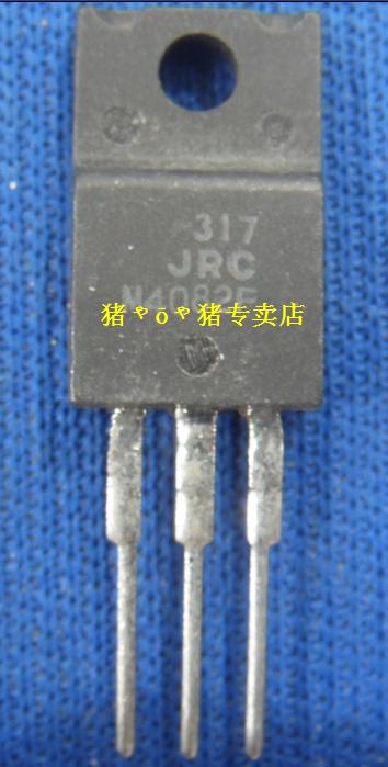

sajnos nincs makro a telómon.de így néz ki,ahogy most a képen van.
(#) doni82 válasza doni82 hozzászólására (») Aug 13, 2012 /
vagyis inkább így.boccs.csak a száma más
jrc m7026j
99%, hogy a 317 a típus, és az alsó sor, az a gyártási dátum/hely kódja.
Ez egy 317-es feszültségstabilizátor IC lesz.
(#) doni82 válasza _vl_ hozzászólására (») Aug 13, 2012 /
tényleg?Nagyon szépen köszönöm,meg mentettél.Véletlenűl nem tudsz valami oldalt,ahol tudnék ijet rendelni?
LM317
De szinte bármelyik "sarki" elektronikai üzletben árulják.
oké.köszönöm szépen a felvilágosítást,és a segítséget.
