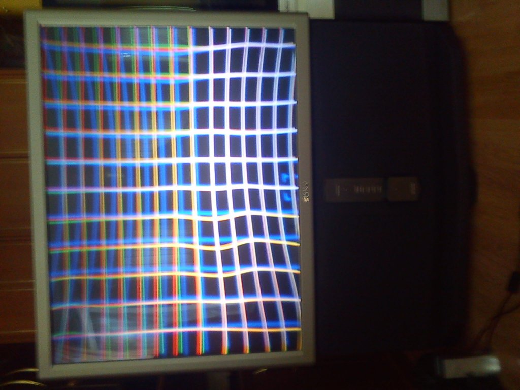

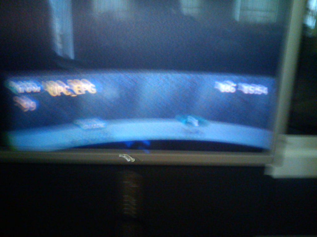

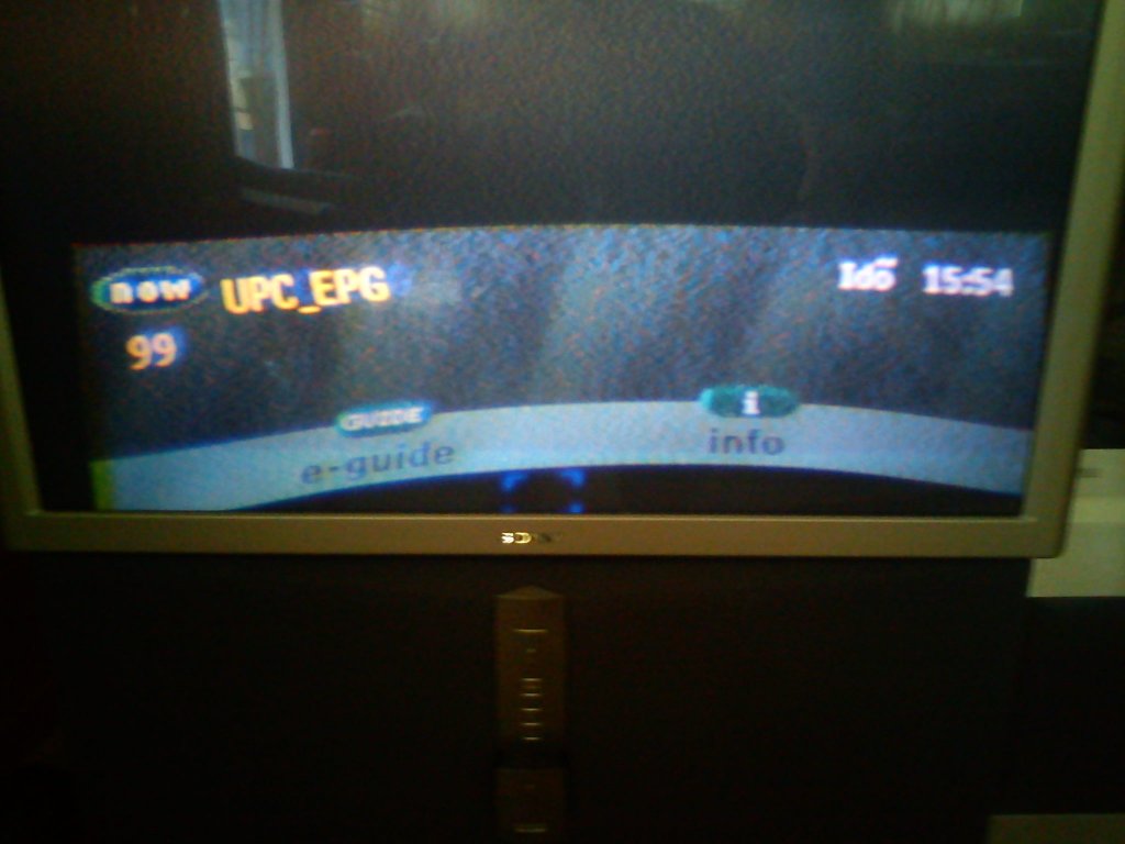

Kaptam egy tv-t, ami már évek óta hiba nélkül működött, csak elég kék képet adott. A tv belét rákötve egy másik ugyanolyan típusú tv képcsövére ezt a problémát nem észleltem és így működött több mint egy évet. Az eredeti állapotot visszaállítva megpróbáltam a kék kép ellen valamit tenni a tv leírása alapján. A tv AV állásban is világos volt, tehát próbáltam a feketeszinttel valamit kezdeni. A leírás alapján a katódokon 170V egyenáramnak kell lenni, amit be is állítottam, mert amúgy mindenmerre voltak. Ezután nem jöttek be az eltárolt adók, sőt hangolás során sem talált meg egyet sem, a kép vízszintesen összesett, és AV állásba kapcsolva először fekete képet kaptam, majd elkezdett kivilágosodni és visszafutáscsíkok is megjelentek. Ezután kikapcsoltam, majd visszakapcsolva láss csodát működik, van kép, hang, az AV állás szép fekete, többször megismételtem a ki bekapcsolást és működik minden. Összeraktam majd be a helyére és az előbb felvázolt hiba ismét előjött, aztán megint szétszedve növeltem egy pár tized voltot a katódfeszültségeken ismét jó, majd megint nem adott képet.
Tud nekem valaki segíteni abban, hogy mi lehet a probléma? Talán a kékes színű kép katódzárlat lenne? És mitől bolondul meg minden, nem csak képnek nem kellene lennie?
