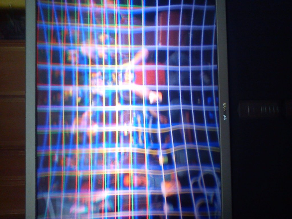

Van egy sony kp-48PS1 tipusú projektoros tv-m aminek a hibája hogy a színek el vannak csúszva és mikor a finom beállításoknál szeretném be állítani a rácsokat a piros és zöld rácsokat tudom fel le jobra balra viszont a kék rácsokat csak oldalra tudom mozgatni és ez végett nem tudom szépen be állítani mert egy homórú el csúszás van benne
