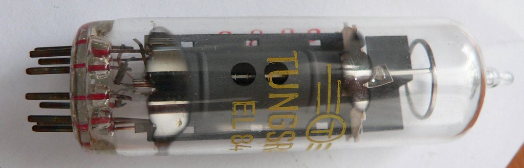

Uraim! Kérdésem: Van egy elvileg eddig nem használt EL84-em, aminek a búra teteje olyan tiszta, mint az ég, tehát ez a fémezett rész egyáltalán nincsen rajta.
Nem kifehéredett, amiről már sok szépet olvastam, sőt van is egy régi rádió, amiben haszontalanul egy ilyen foglal helyet, hanem olyan tiszta, hogy csak na. Egy kedves Kolléga szerint ettől még jó és eztán lesz a használatbavételkor fémszínű a sityak. Azért motorszkál bennem, kérdeztem a helyi TV szerelőt, de ő nem emlékszik ilyen tiszta búrás csőre, aminek egyébként fém színűnek kéne lennie. Egyszerű lenne a próba, ha ki tudnám működő készülékben próbálni, de jelenleg nincs ilyenem. Van megerősítő, vagy ellenvélemény? Köszönettel: Én
Érdekes, ez olyan mintha már ment volna, a de lehet hogy kihagyták a gettert, amitől elméletben még működhet, csak rövidebb lesz az élettartama.
Elméletileg a gyűrű alakú gettertartót a gyártás során nagyfrekivel aktiválják, mikor a magnézium getterréteg a búra felső részén csapódik ki. Lehet hogy ebben a csőben ez a művelet elmaradt???
Így elvileg (ha nem is aktiválták) lehet hogy egyáltalán nem fog működni..
Hozzám is került régebben egy ugyan ilyen átlátszó tetejű EM84 (nem elírás, ez "varázsszem" volt), és sajnos egyáltalán nem működik (csak a fűtőszál izzik benne). Abban sincs kifehéredés.
Akkor sajnos ez egy félrenyomott bélyegnek felel meg...
Csak emiatt nem lett baromi értékes.Köszönöm a válaszotokat, így legalább nem reménykedem fölöslegesen.
Ezek csak feltételezések. Ki kell próbálni vagy ki kell mérni. Mellesleg ott a getter az oldalán, csak nem a helyén. Ettől még működhet. A felirat sárgasága sem utal nagy elhasználódásra. Amúgy az új TUNGSRAM EL84 egyedi jellegzetessége, hogy nem csak a cső tetején van getter, hanem szinte mindenhol. Használat során fokozatosan tűnik el az oldalról.
El nem dobom, adandó alkalommal behelyezem egy kapcsolásba.
Nekem is van két ilyen oldalt is fényes EL84-es djhanstól és működnek, de még csak próbára dugtam be őket. Régebben láttam a börzén olyan UM84-est, amiben látszólag gyárilag nem volt getter, csak a gyűrű. Ezeket akkor nem vettem meg, pedig Nándi bácsi azt mondta, hogy ez néhol normális. A nem kipárologtatott getterű (cirkónium?) csövek tartója máshogy néz ki (pl. 6C19P).
Pontosan. Cirkónium a 6SZ19 gettere. De lehet hogy a PL509-ben (TU) is van a hagyományos getter mellett Cirkónium is, legalábbis nem tudom mi lehet az anódra rögzített kis fémlap. (jobboldalt, az A betűhöz közel)

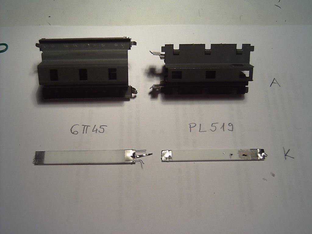

Nekem PL519-ből kijutott egy különleges (értsd, számomra, mert még ilyet nem láttam) példány, ahol a getter és tartója nem a cső tetején helyezkedik el, hanem az anódlemez oldalán, közép tájon. Postán vettem vateráról. Mikor elsőre megláttam, rögtön azt gondoltam, hogy átvágtak és egy rossz csövet küldtek, de jobban megnézve megvan a gettere.
Ha eszembe jut, készítek róla egy képet.
Sok csőben "nem látszik"
Pl 6S19P - és a használat során sem lesz benne nyoma...
