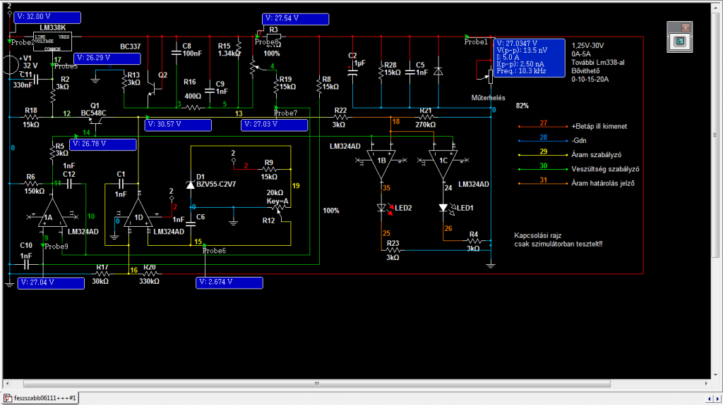

(#) Lac364 hozzászólása Aug 16, 2012 /
Üdv m!
Múltkori Lm338 kapcsolási rajzomat némileg módosítottam.
Így szívesen vennék hozzászólásokat .
A kapcsolás így szimulátorban hibátlanul működik.

(#) proli007 válasza Lac364 hozzászólására (») Aug 16, 2012 / 1
- Mit csinál az LM338 a tápban? Nézelődik? Mert csak áramot erősít, más dolga nincs.
- Q2 tranyóval kialakított áram referencia, 14%-ot fog változni 1,2V és 30V közötti kimenő feszültségnél.
- 1A erősítőnek túl nagy a bementi feszültség tartománya (CMRR)
- Q1 tranyó, inkább diódás VAGY kapu, mint tranzisztor.
- Szerinted mekkora lesz a kimenőáram rövidzár esetén? Mert szerintem 5A mindenkor..
- Jelenleg 29,76V a kimeneti feszültség. Most ki szabályoz? Mert szerintem senki. Sem az 1D, sem az LM338.
Gyanítom most "ki van akadva". Uki=1+(R21/R17)*Vref= 1+(330k/30k)*2,674V=32V A kimenet meg 29,76V
Ha az LM szabályozna, akkor Comm és UKi között 1,2V-nak kellene lenni. Jelenleg 30,26V-29,89V=370mV van.
üdv! proli007

(#) Lac364 válasza proli007 hozzászólására (») Aug 17, 2012 /
Q2 tényleg változik bár szimulátoron nekem 4 % mutat.A 1A Input Feszültsége -0.3-32V.Egy ellenállás osztóval ez orvosolható.Viszon Cmrr nem találom az Lm324 adat táblázatában.Bár valóságban azt hiszem még egy plusz potival kel kalibrálásra bírni az igen kis feszültség különbség végett macerás a referencia feszültség beállítása.Q1 -nek ténylegesen a nyitó feszültség esését használtam ki referencia feszültségnek ,pontosabbnak bizonyult mint mintha egy diódát használtam volna.Igaz diódánál nem néztem hogy ténylegesen 1.25-30V tartományban mennyi hibaszázalékkal tartja a referencia feszt.Utána nézek.Tulajdon kép valójában "ki van akadva"Mert ez max fesz melyet kiadhat.Bár igazad van hisz szabályzás nélkül instabillá válhat a kimenet.
Köszönöm az észrevételt újra "berágom" magamat szabályzási körbe.
(#) _vl_ válasza Lac364 hozzászólására (») Aug 17, 2012 /
„Q1 -nek ténylegesen a nyitó feszültség esését használtam ki referencia feszültségnek ,pontosabbnak bizonyult mint mintha egy diódát használtam volna.”
Nane. Azért egy 10 forintos Zener-diódának bele kéne férnie a költségvetésbe, ha már a 40 forintos TL431 "túl drága"...
Egy sima diódánál vagy egy tranzisztornál referenciafeszültségről beszélni, az azért komoly túlzás.
Még egy kérdés. Azt jól tudom hogy az Lm338-nek van 5Amperes áram korlát védelme?S még egy hozzá fűzni való a kapcs rajzhoz igaz a rajzon s a szimulátor sincs rajta hogy majd 5db Lm338 lesz egyenként 0.1ohmmal lekötve.
Remélem üzemképesen. De akkor nem lenne labortáp. :pirul:
(#) Lac364 válasza _vl_ hozzászólására (») Aug 17, 2012 /
Nincs költségvetési problémám.De motivált az egyszerüség is.TL431 ha jól emlékszem nem tolerálná 1.25V-os kimeneti szintet.Magyarán 1.25v-ból nem tudja elő állítani a 500mV -os referencia feszt.
De javíts ki ha tévedek.
A TL431 2.5V-os referenciát ad. A lerajzolt kapcsolásba triviálisan természetesen nem helyettesíthető be. Viszont van csillió műveleti erősítő már most is benne, egyet akár fel is használhatsz a referencia leosztására/felszorzására.
Igen .Van esetleg valami konkrétabb elképzelésed is?
(#) Ghoost válasza Ghoost hozzászólására (») Aug 17, 2012 /
Igertem egy listat.
A lista az en feszultseg es aramigenyemhez igazitva.
R2; R3; R10
Labprtap.xlsx
(#) proli007 válasza Lac364 hozzászólására (») Aug 17, 2012 /
- Amit írsz, az a bement abszolút tartománya, ami nem azt jelenti, hogy azon belül működik is.. A CMRR pedig ott vigyorog az LM324 adatlapján. De az, a VICR tartományában igaz. Ami Ut-2V-ot jelöl meg. Vagy is ha a táp kimeneti feszültsége 30V, akkor ehhez, 32V táp kell az IC-nek. De ez az abszolút maximuma! Így stabilizálni kellene a bemeneti egyenfeszültséget, hogy az LM max tápját ne lépjed túl. Az LM338-nak viszont 3V többletfeszültségre van szüksége, a stabilizáláshoz (brummal együtt) Vagy is a LM324 bemenetére osztó kell.
- Nem jól tudod az LM338 névleges árama 5A, belső "áramkorlátja" 7..12A között van valahol. De adatlapon minden rajta van..
üdv! proli007
Köszi választ.Sajnos a meglévő toroid nem lesz így alkalmas 30v-os táphoz .Így nem is célom hogy elérjem a 30V stab feszt.Viszont így egy másikat fogok használni melynek a kimenő s egyenirányított kimenete 24V 33A
.De ez nekem így is lefedi a 12V-15V határt tehát nem gond. Viszont így a kimeneti fesz az általad adott infók alapján max 21V lehet.Számomra ez is megfelel.
Köszönöm választ így ezek szerint módosítom a rajzot.

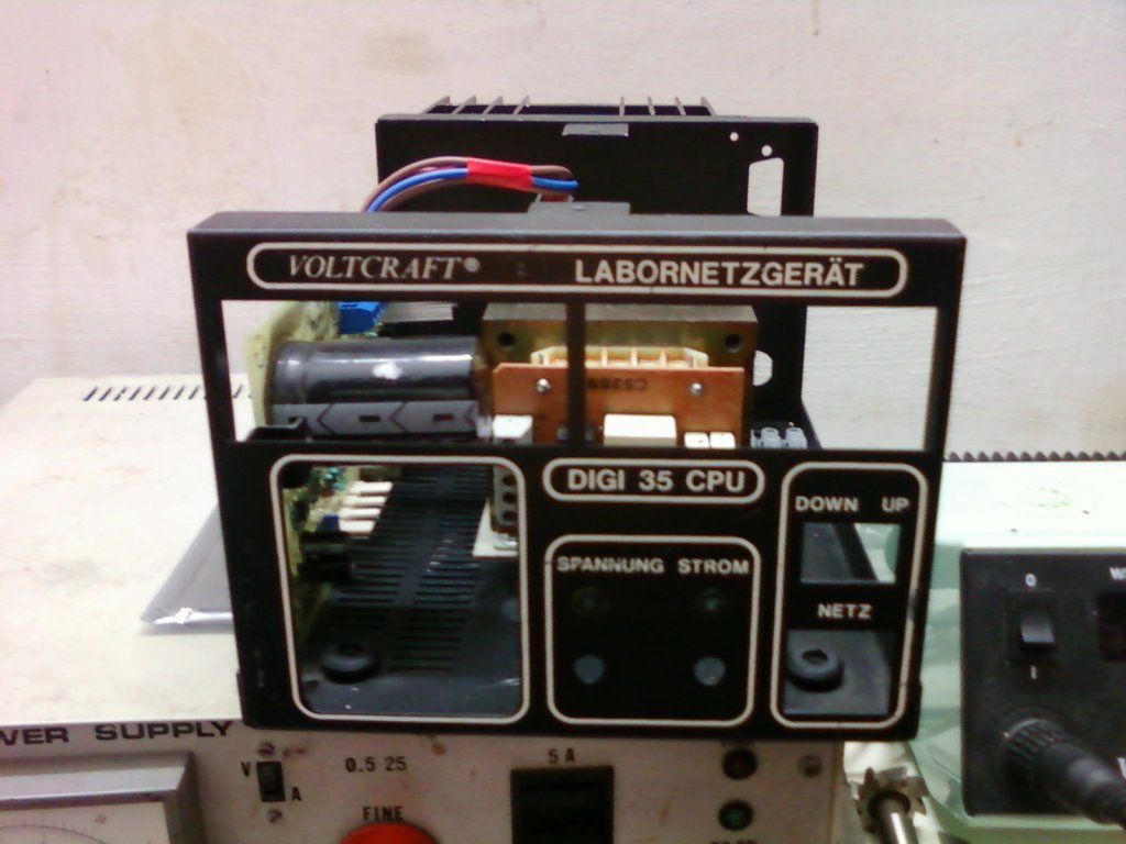

(#) guliver83 hozzászólása Aug 17, 2012 /
Elkezdtem építeni én is egy labortápot, jelenleg így áll.
(#) kocsgab002 válasza guliver83 hozzászólására (») Aug 18, 2012 /
Szia.
Megkérdezhetem, hogy melyik tápot építed meg?
Köszi
(#) Ghoost válasza kocsgab002 hozzászólására (») Aug 18, 2012 /
Nekem nagyon az Alkotos v2.7.4-nek tunik A kivezetekezett ateresztokkel.
(#) guliver83 válasza Ghoost hozzászólására (») Aug 18, 2012 /
Így van Alkotó tápja (Labortáp LM324-el v2.7.4b)

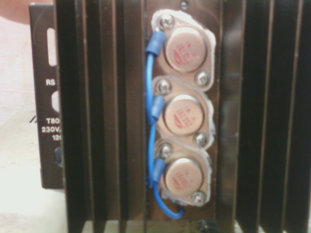

(#) Ghoost válasza (Felhasználó 75345) hozzászólására (») Aug 18, 2012 /
Nalam az egesz tap anyagigenye cirka 4e volt. plusz a muszerek es a hutesvezerles anyaga.
(#) (Felhasználó 75345) válasza Ghoost hozzászólására (») Aug 18, 2012 /
Nálam most a 2000HUF is sok...kicsit x@rban a haza... Ha más nem lessz akkor kicsit eltolódik az összerakás...A travó meg a pufferkondi a leg drágább talán, azok megvannak A Tranzisztorokat kell beszereznem még meg amiket írtam előzőleg...
To220-as tokozásu tranzisztort nem tudna ajánlani valaki az eredetiek helyett? Azokat sokkal egyszerűbb felszerelni részemröl...
Megertelek. Nalam is szukos /volt/ a dolog.
Oly sokszor leirtuk, hogy
A To3 helyett, mas tokozas alkalmazasa rejt nemi veszelyt magaban. homegfutas
Volt aki BD249-el oldotta meg, ez SOT-93-as. 445ft
T218as a TIP3055 237Ft
(#) _vl_ válasza (Felhasználó 75345) hozzászólására (») Aug 18, 2012 /
„To220-as tokozásu tranzisztort nem tudna ajánlani valaki az eredetiek helyett? Azokat sokkal egyszerűbb felszerelni részemröl...”
Csak teljesítményben nem tudnak annyit, mint a TO-3-asok. Azért is kerülnek kevesebbe.
A trafón és a pufferkondin kívül a teljesítménytranzisztorok lesznek még a legdrágább tétel.
Hány V és hány A-ben gondolkodsz?
