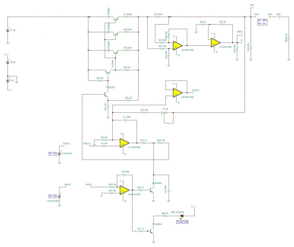

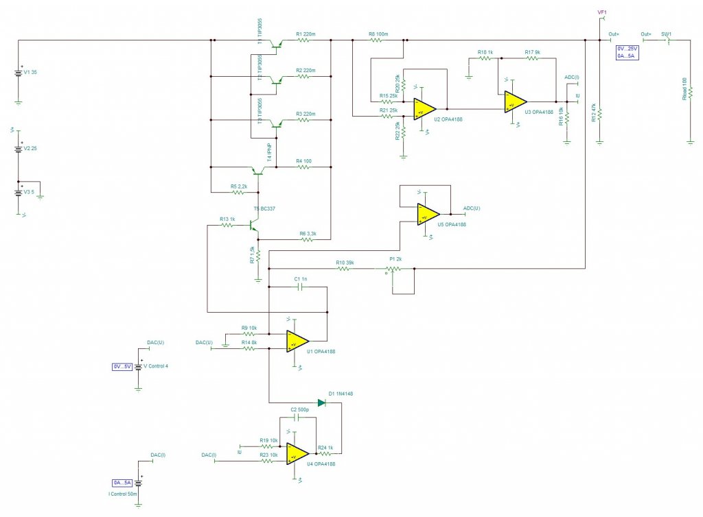

(#) pumi1980 válasza dB_Thunder hozzászólására (») Aug 12, 2012 /
Az OPA454 tényleg jó nagy kimenő feszültséggel rendelkezik.
Találtam egy kicsit eltérő áramszabályozási lehetőséget is.
A söntellenállás előre helyezésével és MOSFET alkalmazásával több problémába is ütköztem:
- biztosítani kell hogy Ugs mindkét irányban a biztonságos tartományban maradjon
- külső terhelés nélkül a MOSFET terhelése csak a feszültségosztó és a 47k eredője. A teljesen lezárt teljesítmény FET (Ugs=0V) drain árama nem 0, hanem pl.:max 25uA és jelentősen nő a hőmérséklet emelkedésével. Ekkora áram már 0,5V közeli kimeneti feszültséget jelent, ami alá nem lehet lemenni.
