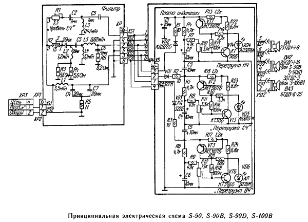

(#) frici.hu hozzászólása Aug 19, 2012 /
Én arról az elektronikáról beszélek ami az orosz S30-asban feszengett, 2-3 cuki narancssárga tranzisztor volt benne és csak annyit tett, hogy túlvezérlésnél világított a led. A HS500-as szériában én nem találkoztam semmilyen elektronikával a hangváltón kívül, HS510-esem és HS511-esem is volt (Orionról beszélünk ugyebár).
Sajnos ez sem vitt közelebb a kütyühöz .

Akkor leírom mindenki számára érthetőbben:
Az Orosz gyártmányú S30-as hangfal túlvezérlésjelző elektronikájának rajzát keresem! Nem alternatívát, nem egy erősítőbe építhető verzióját, nem relével kiegészített áramkört, nem egy "olyasmi" áramkört, hanem a konkrét kapcsolást, ha nincs meg senkinek akkor nincs. Egyébként nagyon nem ugyanolyan a kapcsolás, mivel az Orosz áramkör nem igényelt külön tápfeszültséget, hanem magának állította elő és a hangfalban helyezkedett el, nem az erősítőben. Elnézést, hogy félreérti bárki, ha egy konkrét áramkört keresek és, hogy véletlen félreírtam a nevét.
A megrovást pedig tisztelettel elutasítom és figyelmen kívül hagyom!
„Köbzoli, láttam a clip-áramkörös topikot, mivel erről jutott eszembe, hogy ezt a kapcsolást hosszú évek óta vadászom már. Megjegyzem, ha valaki pl a Suzuki kapcsolási rajzát keresné az biztos nem elégszik meg a Ladáéval csak azért, mert hasonlít rá.”
Üdv: Frici
(#) frici.hu válasza frici.hu hozzászólására (») Aug 20, 2012 /
Időközben egy félig orosz barátom besegített nekem, s hogy ne maradjon megoldatlanul a kérdés küldött egy rajzot az S-90-es hangfal elektronikáról, emlékeim szerint ugyanez a kapcsolás van az S-30-asban is.
"Köszönöm a segítő szándékot!"

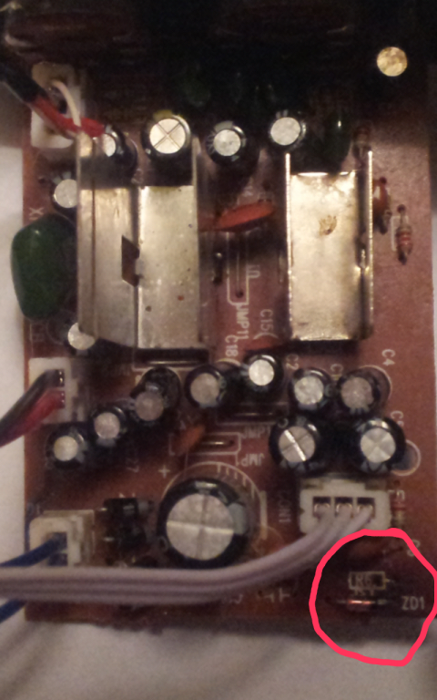

Másodszor indítom a témát, mert eddig sajnos nem kaptam segítséget.
Yamada H6000 2.1-hangfalam szenved. A mélynyomó és a 2 magas sugárzó halkan és enyhén torzan szól. Találtam egy ellenállást egy dióda mellett, ami leégett. Sajnos emiatt a színkód nem látható. A nyák is elsötétült, így szúrt szemet . Szeretnék kérni kapcsolási rajzot és segítséget.
Mellékelem a panelről készült fotót.
Köszönöm szépen!

(#) qvasz2 válasza tornadoplus hozzászólására (») Aug 23, 2012 /
Ha igaz, akkor az a zéner előtét ellenállása. Tudni kéne, hogy hány voltos a zéner (rá van írva), és hogy mennyi a beérkező fesz (meg kell mérni), és ezután méretezhető az ellenállás.
