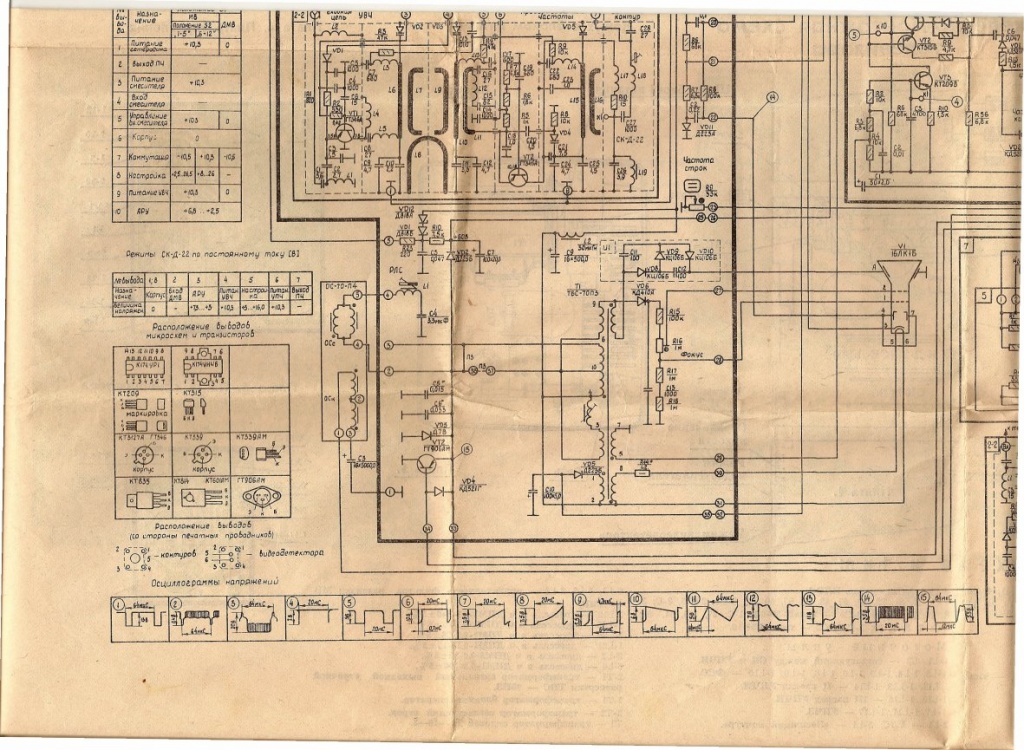

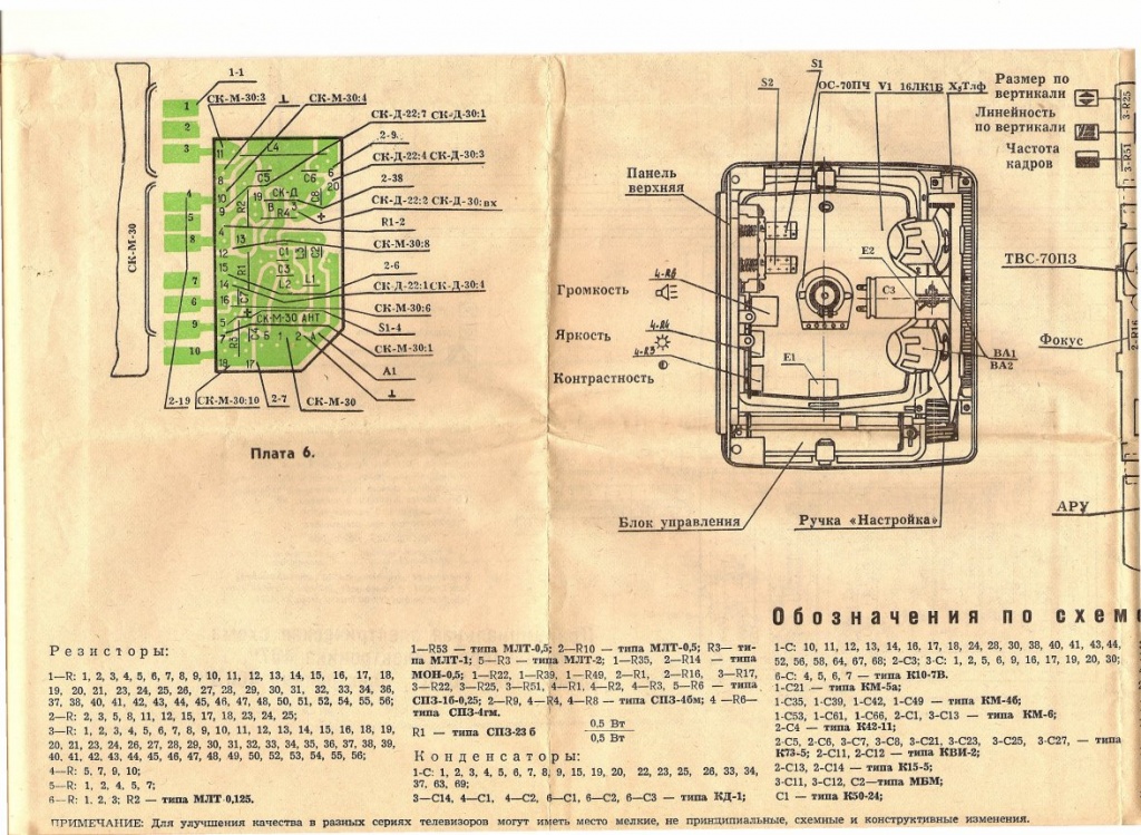

![]() Most akkor hogy is van? Ha kép van és hang nincs, akkor kétnormásítani kell. De legjobb csak áthangolni 5,5MHz-es hangra fixen. Ha hang van és kép nincs, akkor az már kérnormásítva van (ha csak nem MTV1 Oirt hang-ot fogsz be rajta). Ha kép nincs, akkor meg kell nézni sötétben, hogy fűtése van-e a csőnek. Meg kell nézni a nagyfeszt, hogy van-e. Ha ezek jók, és sötét a kép, akkor van egy elko benne, amit cserélni kell. (220UF/25V)
Most látom a képeket a tévéről. Nincs ráhangolva az adóra a tévé. Vagy van a vízszintes futás (középső poti) alatt egy 22 UF kondi, azt cseréld ki.
Rá van az hangolva, csak a sorfrekvencia nagyon el van mászva.
Igen, az kérdés, hogy fütyül-e a tévé. (Ha itt lenne előttem, akkor egyből lehetne hallani a sorfreki gondot.) Az 1. kép szerint sorfreki gond, de a 2. kép szerint a képtartalom változott. Én a 22 UF-ra tippelnék.
