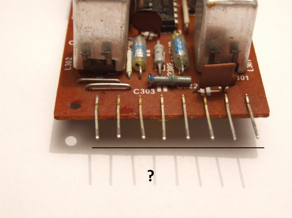

(#) moltam válasza Imi65 hozzászólására (») Jún 18, 2010 /
PC tápról üzemeltetem. A modul lábkiosztását honnan tudhatom meg? A tápfesz, GND és hangerő lábakat már megtaláltam, a többi ismeretlen.

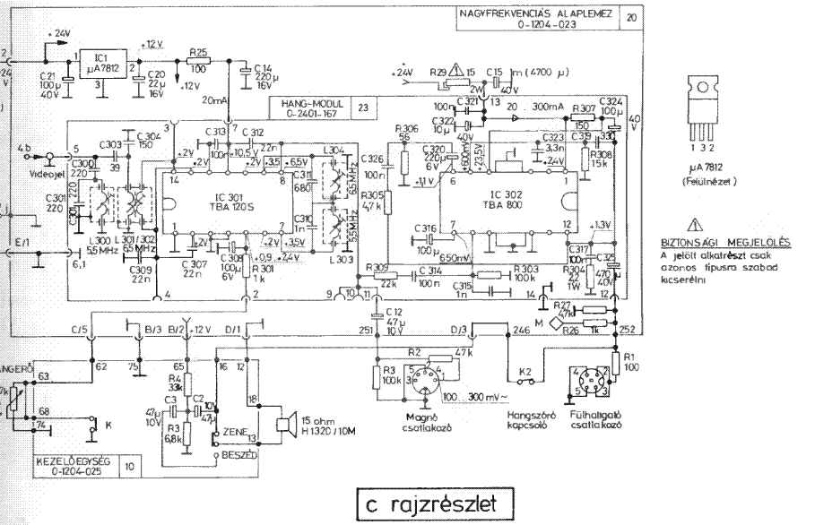

Itt küldöm.
Köszönöm. Sajnos nekem nem ilyen modulom van. Hiányoznak róla L300,301/302 tekercsek. (gondolom ezek az alaplemezen voltak) A hangvégfok IC sincs a modulon. Megpróbálok szerezni egy megfelelelő modult. 4 lábú Oriont t találtam is, csak sajnos rossz állapotban van.

A hibrid készülékekben ezt a modult használták a Videotonban.
Igen, ilyesmi modulom van, csak a pozíciószámok nem stimmelnek. L201,202,203,204 tekercsek nincsenek meg. Vagyis megvan, csak nem használható állapotban. Megpróbálom helyrehozni. Találtam valamilyen újabb televízióba való panelt is. TDA5850, TDA6050, TBA229 IC k vannak rajta.

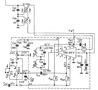

(#) moltam hozzászólása Jún 20, 2010 /
Hellosztok. Átalakítottam a modult. A 14 es, 13 as és 2 es lábakat lekötöttem, és az ezen az oldalon található második rajz szerint bekötöttem egy 5....orral.
A csatornák hangja tisztán bejön, csak nem a képpel együtt. Amikor a kép tiszta, a hang nem, amikor a hang tiszta akkor a kép nem. Mi lehet a baj?

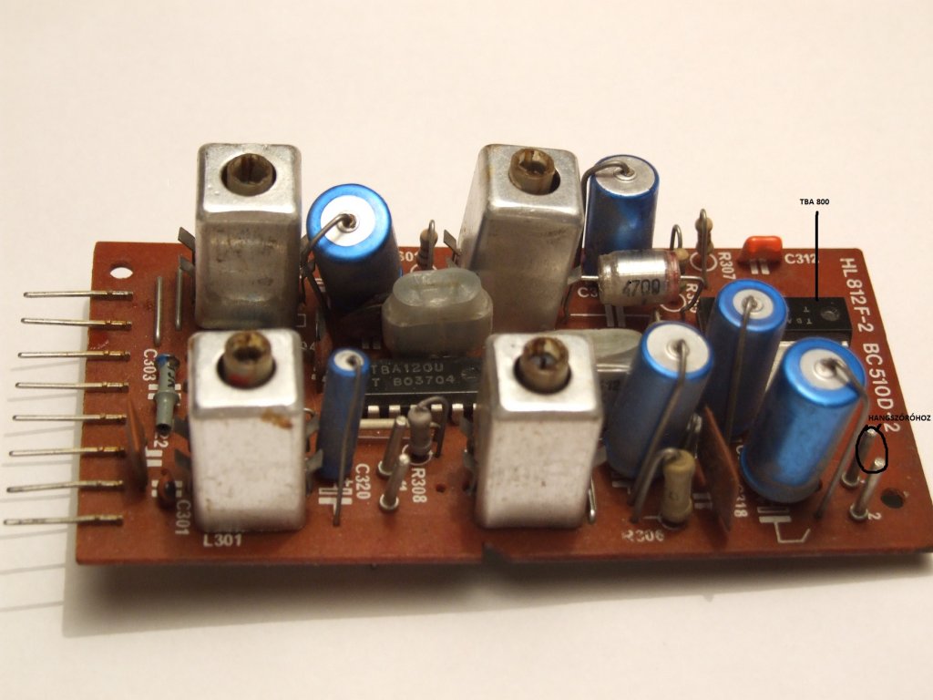

(#) kérdező hozzászólása Jún 15, 2012 /
Egy Junosztot szeretnék kétnormásítani. Van egy HL812F-2 BC510D-2 típusú hangmodulom. Azt tudom, hogy hova kell kötni a hangszórót, a tápot, a földet, de kérdés az, hogy hova kell kötnöm a szabályzást, és a KF-jelet. A modulon lévő C301 kondenzátor elé mit kell kötni?
