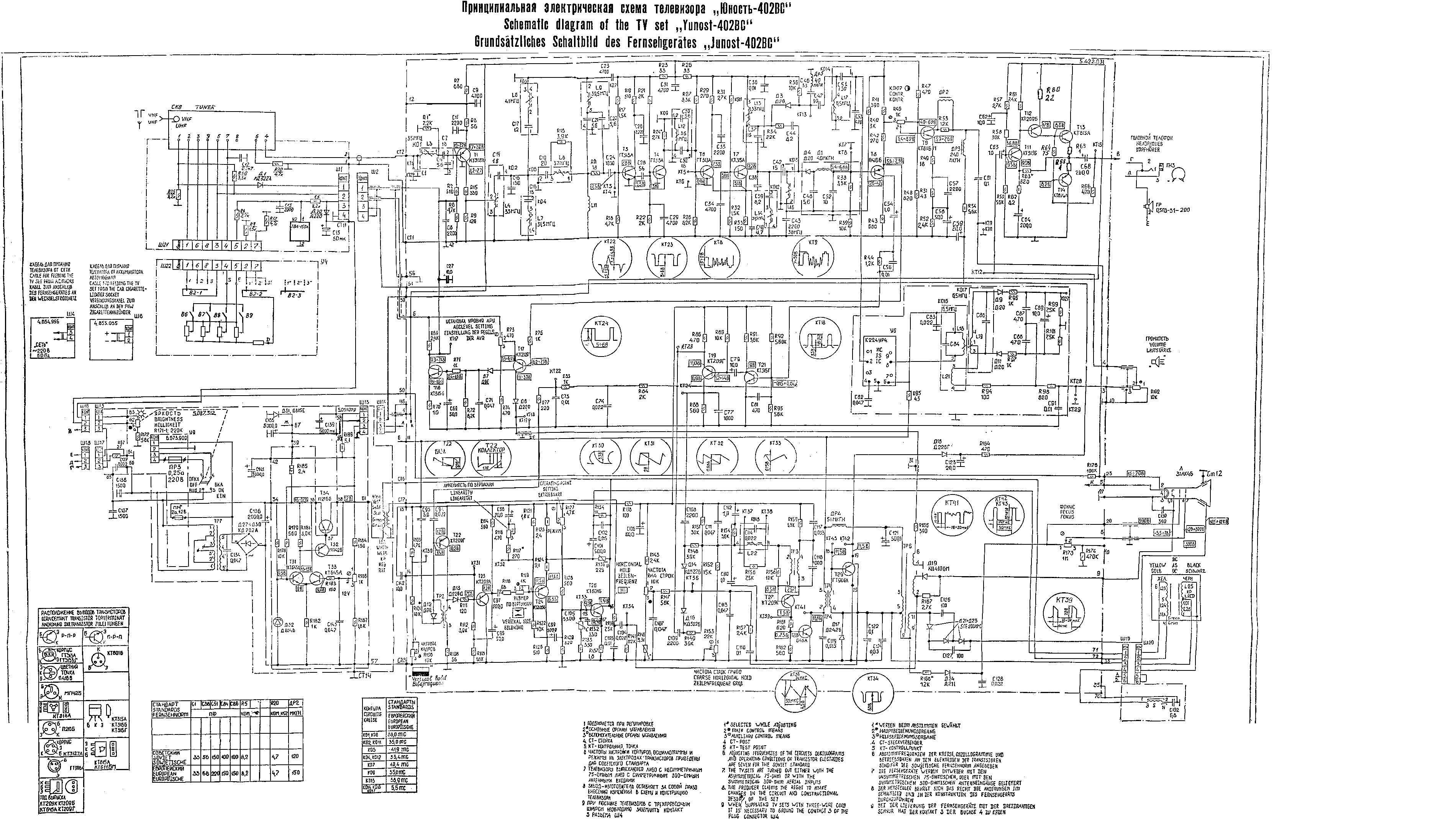

Junyoszt 402-n hol van az a pont, ahol olyan erősségű az összetett videojel, hogy rá lehessen akasztani egy kétnormás Orion vagy Videoton hangmodult? (TBA120+TBA800/810) Üdv: Hurka
Szia! A C47 kondenzátor L17 felöli végéről veheted le a segédvivőt. Az átalakításkor érdemes kivenni az L17-C51 szűrőt(árnyékoló burában). Ha zajos lenne a hang, akkor fel lehet használni jelforrásként az y6 IC 8-as lábát. Ilyenkot a tekercs-kondenzátor marad, csak el kell hangolni a tekercset, hogy 5,5 MHz-en is legyen jelünk.

Van egy Junoszt 406-os tv-m. A probléma az vele, hogy torz a hang. A hangszórót már cseréltük, nem az a baja. A hang rész környékén cseréltem egy pár elkót, de a hiba továbbá is fenáll. A táp elkók is ki vannak cserélve, valamint 12V-ról hajtva is ezt csinálja. Éppen hallható hangerőn szép hangja van, aztán mintha torzítana a végfok. Valaki tudna tanácsot adni?
Ha van a keret szélén egy kis álló panel, azt szedd ki. Egy emitterkövető van rajta, kipurcant elkókkal. Ha nincs, akkor a GT402-404 pár körül kéne kapirgálni.
A kis panel két lábát rövidre kell zárni, míg a harmadikra egy 10 µF -es elkó dukál testre.
Köszönöm szépen az infót, megnézem hogy van-e panel, majd estefelé töltök fel képet róla.
Nos, itt van a kép a TV ről. Vannak itt a panelra merőleges panelek ,de azok árnyékoltak, meg tudnád mondani hogy melyik részen kell kereskedjek?
A pirossal megjelölt részen találod a HF végfokozatot. Az alaplapon felette található részből jön ki a HF-jel, ami a hangerő potira, majd onnan vissza jön. Ezt a 4 tranzisztoros végfokozat erősíti fel.
A tápellátása a "nyers" feszültségből egy 24 Ohm , 2W-os ellenálláson keresztül történik, melyet egy teljesítmény Z diódával 15V-ra stabilizálnak (ez a táp alaplemezen van, csavaros felfogatású). A végtranzisztorok kiválthatók a BD 135-136-tal (ha nincs, jó lehet a BC301-303 is, tettünk ilyet is bele), ezek gyakran tönkremennek (nem zárlatos lesz, hanem megszakad, a tiédhez hasonlító hibát produkálva). A kisjelüek (ezek nem szoktak tönkremenni) meg bármilyen BC-vel (pl. 182-212). A végfokozat félvezetői: KT814-815 pár, mint a BD 135-135, azonos tokozású, aztán egy műanyag tokozású PNP, tranyó, mint BC212, és egy kerámia tokozású (narancs) KT315.
Köszönöm szépen!
Én is arra a részre jutottam vissza a kábelek által, kondenzátorokat cseréltem ott, de megnézem még a végtranzisztorokat. A BD135-136 lábkompatibilis a benne lévőkkel? (nem találok olyan adatlapot amiben van lábkiosztás is... )
Mégis találtam, úgy néz ki egyezik a kettő.
Minden további nélkül cserélhető, mert egyezik. Jó a 139-140 is, csak azok feleslegesen sokat tudnak (feszültségre). Ha kicserélted, nem melegedhet egyáltalán (nincs hűtése sem) üres-járásban.
