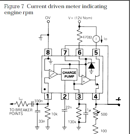

Sziasztok! Próbálok megjavítani egy gyári 93-as favorit fordulatszámmérőt. LM2917-es IC-vel építem Az IC 1000 fordulatonként(33Hz) 1V-ot ad ki, amit függvénygenerátorral ellenőrizve szépen teljesít is. Erre a kimenetre van rákötve a tekercs a mutatóval. Rátettem az autóra, majd a mutató kiakadt. Rámértem a gyújtótrafónak annak a részére ahol a jelet veszem le a fordulatszámmérőnek és 200-220Hz van alapjáraton. A beépített fordulatszámmérőm tökéletesen mutat. 90-es favoritom van. A megépített kapcsolást csatoltam.

Megépítettem ezt a fordulatszámmérőt. Ezt szokták megcsinálni, hogy ledesen mutassa a fordulatszámot, azonban nekem volt egy rossz fordulatszámmérő műszerem és azt hajtom meg vele. A probléma a következő vele: Alapjáraton jól mutat, gázadásra és motorfékre szintén, azonban ha mondjuk stabilan tartom a 3000-es fordulatot vagy bármilyen fordulatot a műszer egyszercsak hihetetlen pontatlan lesz. Kb leesik a felére. Ez mitől lehet? Arra tippelek, hogy a mutató tekercse túl hamar kisüti a 20ľF-es kondit lehetséges ez?

Egy olyan kérdésem lenne, hogy van egy megszakítós motorra való ledes fordulatszámmérőm, amit eredetileg egy autóhoz készítettek 1990. januárjában és egy A277D Ic a lelke. A ledek helye megvolt, bár nem tudtam melyik hová való, ezért egy kivezérlésjelző kapcsolási rajzából vettem az ötletet hozzá. Remélem jól kötöttem be a ledeket. Haverom tirisztoros gyújtású simsonjánál akartuk kipróbálni, de sajnos nem működött, mert azt hiszem csak a 4. led világított folyamatosan és az 5. led halványan pislákolt. A többi led viszont semmit nem csínált. Szerintetek mi lehet a probléma? Talán az, hogy tirisztoros gyújtásra nem lehet bekötni? Vagy esetleg az a baj, hogy ez egy autóhoz készült ledes fordulatszámmérő? ![]() A segítségeket előre is köszönöm!
Szia! 555 IC van benne? Ha igen, akkor a 6 és a 8-as lábak közötti ellenállással lehet kalibrálni. Vigyázz ezt a két pontot nem szabad rövidre-zárni!
Na igen. Ha ez négyütemű négyhengeres motorú fordulatszám mérésére beállított elektronika, akkor a kétütemű egyhengeres motorhoz valóban csak az alsó fordulat tartományban eső ledek fognak csak működni.
Egyszerűbben szólva, felét fogja mérni. Mert egyhengeres-kétütemű motornál minden körülforduláskor van gyújtás, négyüteműnél két körülfordulásonként. Vagy is négy hengernél ez, 4*0,5=2 ami ugye kétszer több impulzust jelet. üdv! proli007
Köszönöm! Akkor lehet az elektronikával is baj van, mert tirisztoros simsonnál próbáltuk egyik barátomnál és csak a 4. led világított a 12 led közül mikor fesz alá helyeztük a fordulatszámmérőt és az 5. led haloványan pislogott. Nem tudom mi lehet a baj vele. Lehet az A277D ment tönkre
a többi led meg se mukkant A hozzászólás módosítva: Szept 3, 2012
Nem tudom mi lehet a baj, de a 277-et, lehet külön is próbálni az integráló kondira (555 utáni) adott feszültséggel. Hiszen az egy "feszültségmérő", csak Led-eken jelez ki. A Simson-nal jelével, már több gond is volt, még nem derült ki, mi a gond. Mert az egy indukciós jeladóval rendelkezik, és egy negatív feszültségű gyújtójellel gyújt. Kocsinál, ez plusz. és még 0/12V. Azt lehet integrálni, és nem zavar maga a gyújtás. üdv! proli007
