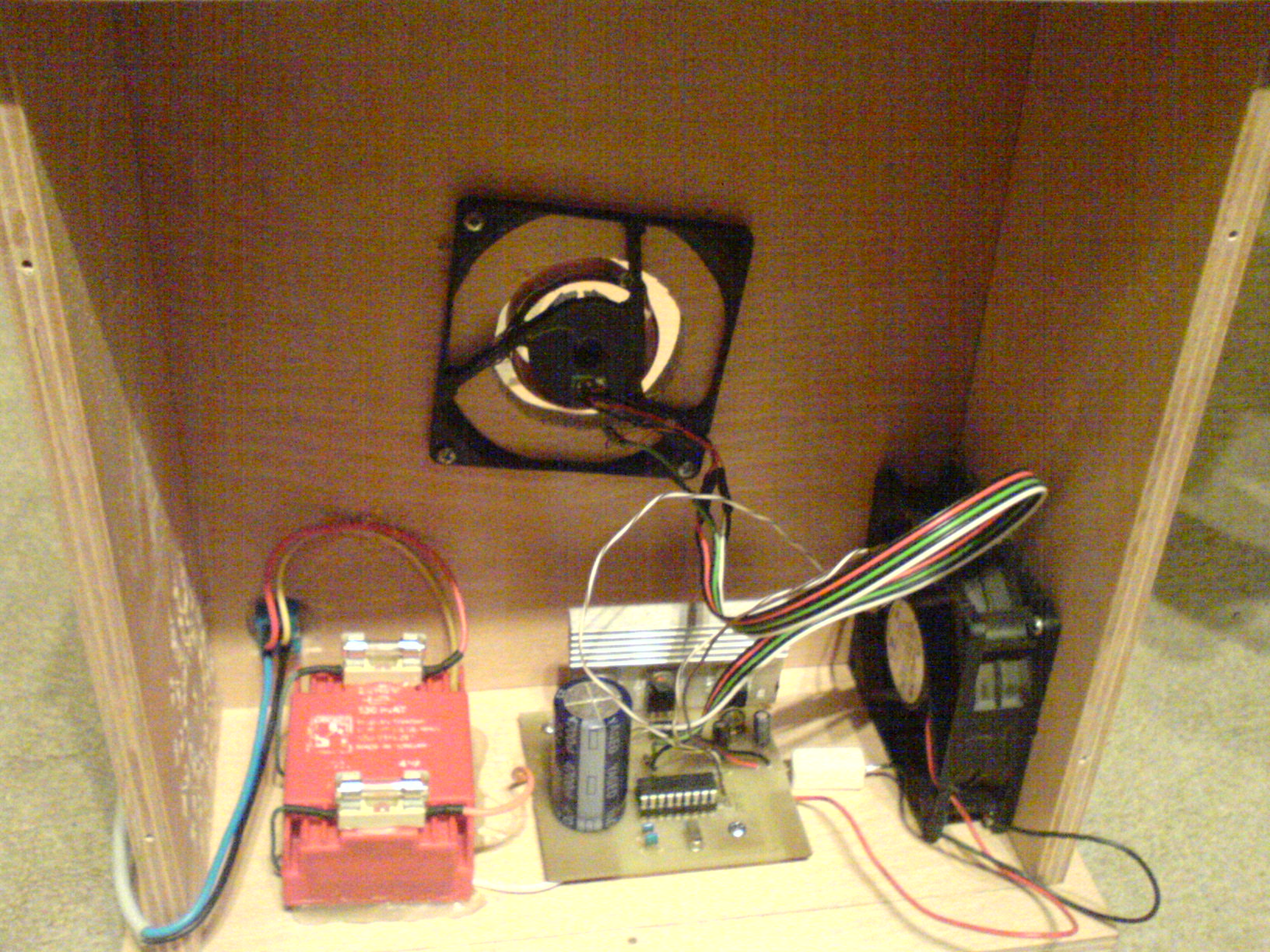

Sziasztok !
95%ban elkészült a propeller clock om. Már csak ki kell normálisan egyensúlyozni, és tökéletes. Ezúton is szeretném megköszönni vicsys segítségét

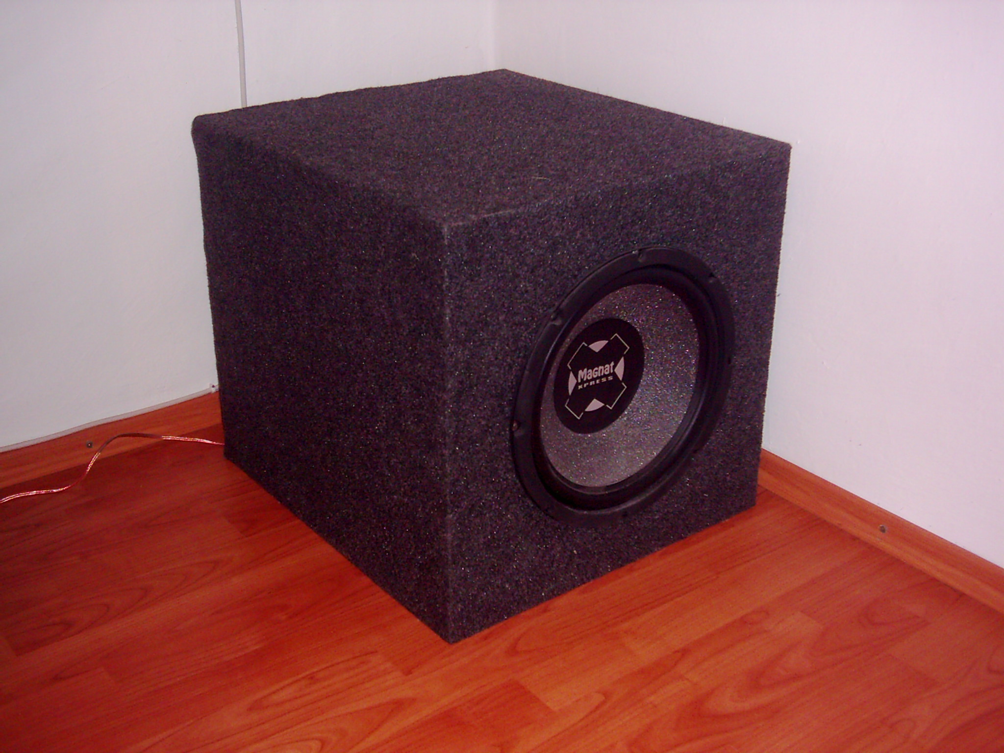

(#) razor hozzászólása Okt 5, 2007 /
Felteszem az általam készített mélyládámat. Már két éve használom...
Elég jóra sikeredett. (csak úgy mozognak a dolgok a szobában ) 1 Magnat mélynyomót tartalmaz + MNC hangváltóval kombinálva ami 120Hz-en vág. A láda űrtartalma nettó:120 liter
(#) Sergei válasza razor hozzászólására (») Okt 5, 2007 /

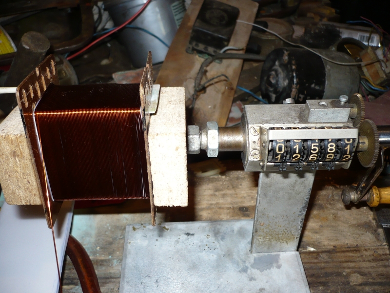

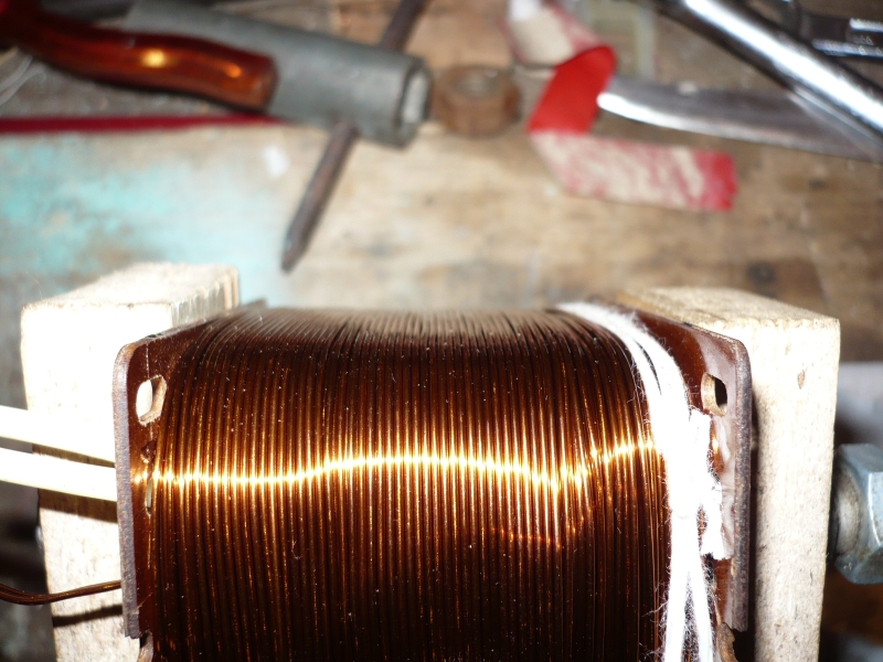

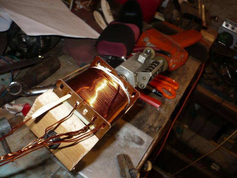

Végre befejeztem az első saját tekerésű trafómat. Persze a vasmagot nem én készitettem. A mag egy M102-es és 2x30V-ra lett tekerve, és kb 250-270Wattos. Kb. 10 óra munka volt kisebb szünetekkel. Hányast kapok rá?
(#) Norberto válasza Darazsx hozzászólására (») Okt 5, 2007 1 /
Ülj le, fiam, EGYES!
Amúgy sztem korrekt!
(#) uli válasza Darazsx hozzászólására (») Okt 5, 2007 /
ilyen számlálós cuccot autó megett kilométermérőjéből nem lehet csinánli?
(#) Darazsx válasza uli hozzászólására (») Okt 5, 2007 /
nem tudom, szerintem lehet
(#) zsoltee0001 válasza Darazsx hozzászólására (») Okt 6, 2007 /
hi
a csévélő mechanikát is te csináltad? miből való az a számláló? nekem van egy csomó fénymásolóba való elektromechanikus pld. számláló, már gondolkoztam hasonló megoldáson, de a gond az, hogy nem tom megoldani a számláló nullázását.
üdv
(#) zoly15 válasza zsoltee0001 hozzászólására (») Okt 6, 2007 /
szia!
nekünk ez úgy van megoldva h olyan számlálónk van amiben 1 tekercs van és ha feszt kap midíg csak1-et húz
a tekerőkénél el van helyezve 1 miltak és ak kapcsolgatj
hálránya: ha visszafelé lekered akkor is ugrik 1-et
