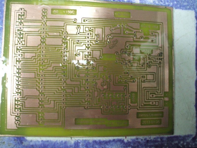

Üdv mindenkinek! Azt hiszem itt az ideje hogy én is előálljak valamivel,valami hasznossal,valami pontossal Egy olyan kapcsolást készítettem el ami sok munkát igényel meg sok időt. Viszont mindezt kárpótolja a praktikussága. Egy 7 szegmenses digitális hőmérőt barkácsoltam. A kapcsolási rajzot loptam a nyák már az én tulajdonom ICL 7107 vezérli a ledeket. Még egy annyit talán h ezek régebbi felvételek mert a sima trimmereket lecseréltem helitrimmerre. -50 től +150 Celsius fok mérésére ajánlott a pontosság érdekében.
Beszeljenek a képek
Üdv:Levente

(#) Gabó válasza DJanosi hozzászólására (») Jan 23, 2013 /
Megosztod a részleteket?

(#) kocsgab002 válasza DJanosi hozzászólására (») Jan 24, 2013 /
Szia.
Szép kivitelezés, gratulálok. Egyetlen apró kritika;
A fúrószárad eléggé sorjázza a nyákot. Vagy élesebb fúrószár, vagy magasabb fordulatszám, vagy kisebb előtolást kellene alkalmazni. A fúrás után megcsiszoltad a nyákot? Mert akkor szépen eltűnik a sorja.

(#) eyess válasza DJanosi hozzászólására (») Jan 24, 2013 /
Ok Ok , de azért itt valami nem fedi a valóságot .Ha már furat szerelt nyákot választottál , akkor miért a forrasztási oldalra tetted fel az ic , és a kijelző alkatrészeket.Vagy talán kis malőr lett a dologban ?
Annak a stabilizátornak szerintem elég lenne kisebb hűtő felület is , és ha már az is beültetni való alkatrész nem értem ,miért kell külön vezetékkel máshová tenni .Sok kis apró dologgal esztétikusabbá lehetne tenni , de egyébiránt a többi része jó lett .
(#) DJanosi válasza eyess hozzászólására (») Jan 24, 2013 /
Nos, 1) A tápom 12V os 5 V ra való csökkentés igen csak terheli a kis stabilizátort ráadásul az a sok led kéri az áramot is
2) Valójában felül szerettem volna az IC t helyezni csak akkor ha jobban megfigyeled tükörkép lesz vagyis a vezetékek keresztben kell haladjanak nagyobb a valószínűsége annak hogy kell alkalmazzak átkötéseket már pedig azt nagyon rühellem, irtózok tőle így is sajnos 2 pici t kellett alkalmazzak. Ezért úgy döntöttem hogy nem fog ott az zavarni senkit ha az aljára helyezem az ICL-t.
Üdvözlettel:J.Levente
(#) DJanosi válasza kocsgab002 hozzászólására (») Jan 24, 2013 /
Ahogy mondod ezzel magam is tisztában vagyok Nekem itt a fordulattal lesz a gondom
