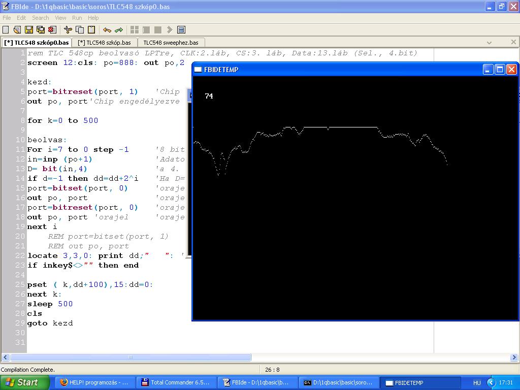

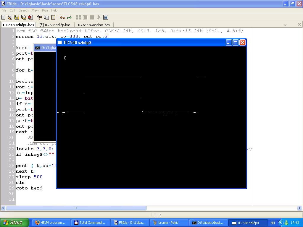

(#) Medve válasza Barbár hozzászólására (») Okt 5, 2007 /
Üdv! Ilyesmiről beszéltem, amit megcsináltam az egyetlen csatorna. Az analóg jelet az "An be " poti adja, a Vref poti a 255-höz tartozó feszültséget jelöli. A cucc az LPT-re csatlakozik (ami egyirányú). Az LPT még három kimenetével és egy léptetőregiszterrel "igen sok" AD-t meg lehet címezni a Chip Select bemenetén. A Data és Clock közös sínen, amely chip nincs engedélyezve annak nagy impedanciás az adat kimenete. A progi mellékelve, A TCL548, csak a konvertált értéket írja ki, a szkóp...magáért beszél. a képen az ujjamal érintem az analóg bemenetet. Vagyis 50Hz, kb2V. (ja a *.bas, az egyszerű .txt lesz)

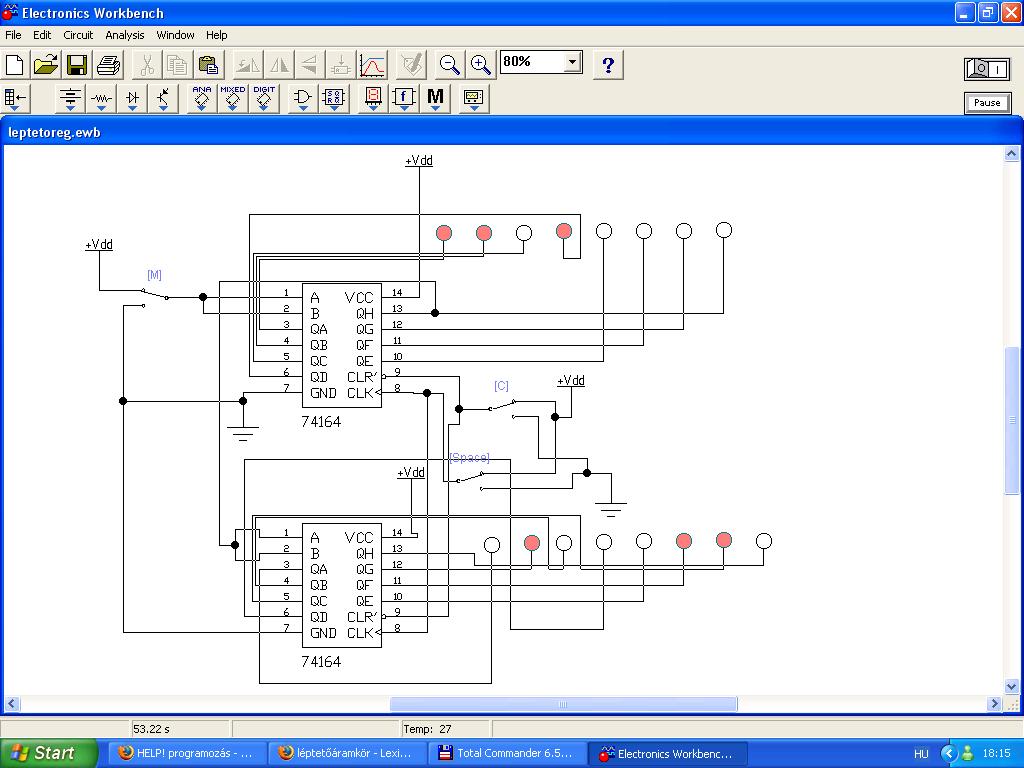

(#) Medve válasza Medve hozzászólására (») Okt 5, 2007 / 4
A léptető regisztert valahogy igy kellene, de egy olyan típust kellene választani amely "magában számol" s egy engedélyező jel hatására egyszerre jeleníti meg a beleírt "adatot" a lábain. De ilyet még nem próbáltam.Itt az EWB fájl is ha van Electr. Worbenched. Ha nincs, akkor legyen! Igy meg lehet érteni a működését. Még egy kép a "szkópról" deszkamodell korában, és amikor egy multiméterből származó 50Hz körüli feszt tettem rá.
