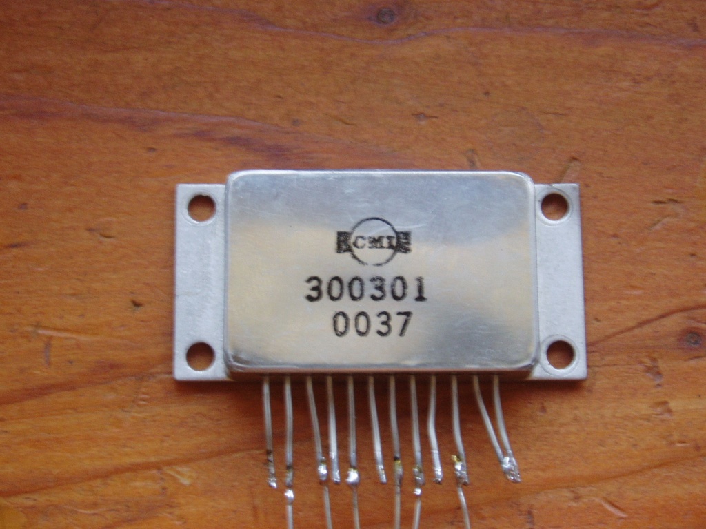

(#) szines hozzászólása Szept 12, 2012 /
A képen látható alkatelem pótlásával akadt gondom.
Három fázisú DC motort tekert a kínai biciklikben kedvelt MC33035 IC vezényletével
48V-os tápról. Sajna rengeteg cicoma,bonyodalom van még a készülékben, de a nyákot
kémlelve arra jutottam hogy van három kimenete,hat bemenete,egy gnd,két táp.
Rajz,gyári support nincs. Sajna nem tudom kitalálni hogy a valszeg három híd FETből,
bipoláris tranyóból van-e,ezek azonos polaritásúak vagy sem.
Köszönettel venném ha valaki tudna valamit erről az izéről.

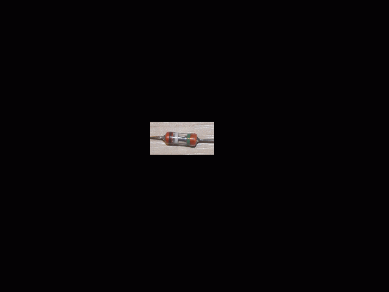

(#) bbatka hozzászólása Szept 12, 2012 /
Ajándékba kaptam egy nagy halom alkatrészt és ráleltem közte néhány diódának tűnő alkatrészre. A furcsa az hogy soha nem volt beforrasztva és ennek ellenére semilyen paraméterét nem tudtam megmérni multiméterrel. Az első szakadt diódának tűnt ezért a szemétben landolt. Aztán még találtam belőle 5db.-t hasonló állapotban. Izgat hogy mi lehet ez. A bal oldali sáv barna és fehér, a jobb oldali zöld.
(#) szines válasza (Felhasználó 13571) hozzászólására (») Szept 12, 2012 /
Itt a bibi.
Cicomák alatt azt értem hogy az izé és a meghajtó IC közé van biggyentve valami
tranzisztorokból,zénerekből,stb. csinált szERINtem szinteltoló ami invertál is.
A bipoláris tranyó pontosan a tranyók feteknél nagyobb meghajtás igénye miatt merülődött fel bennem. Aztán ki tudja.

(#) granpa válasza bbatka hozzászólására (») Szept 12, 2012 /
Ezek TV-ben (hasonló nagyfeszültségű eszközökben) használatos túlfeszültség levezetők (hasonlóan, mint egy szikraköz). Sajnos a színjelzésüket nem ismerem.

(#) bbatka válasza granpa hozzászólására (») Szept 12, 2012 /
Nagyon köszönöm a válaszod. Erre biztos nem jöttem volna rá.
(#) proli007 válasza bbatka hozzászólására (») Szept 12, 2012 /
NTC ellenállások is szoktak ilyen üvegtokban lenni. Ezek szobahőmérsékleten akár Mohm-os értékűek is lehetnek.
üdv! Proli007
A hozzászólás módosítva: Szept 12, 2012
(#) kadarist válasza bbatka hozzászólására (») Szept 12, 2012 /
Ez egy túlfeszültség ellen védő szikraköz: Surge protector Egy kisméretű gáztöltésű cső, lavinaszerű begyújtással.

(#) granpa válasza kadarist hozzászólására (») Szept 12, 2012 /
Szervusz István!
Tudtam, Rád lehet számítani! De hiába néztem az általad adott linket, nem jöttem rá a színjelzésre sem, sem pedig az értékek megadására.(pl. NTC-k) Lehet több időt kell rászánnom, de most megyek kajálni, mert "gyomoridegem" van, ha valamit nem értek. Esetleg ha tudsz valami mérési módszert az azonosításukra, azt megköszönöm.

(#) kadarist válasza granpa hozzászólására (») Szept 12, 2012 /
Keresgess a megadott angol keresőszavakkal, hátha rábukkansz valamilyen azonosítási listára.
(#) bbatka válasza kadarist hozzászólására (») Szept 12, 2012 /
proli007, kadarist
Köszönöm a segítségeteket. Ez most egy túlfeszültség védő. A 20MOhm határértékű multiméter ki sem mozdul.
(#) zolika60 válasza bbatka hozzászólására (») Szept 12, 2012 /
Az nem is fog mert szakadás egész addig míg a szikra át nem ugrik benne.

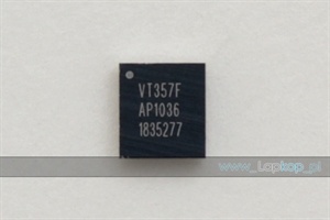

(#) Albert-M hozzászólása Szept 13, 2012 /
Hello , tudna valaki segiteni nekem v nem tudom hogy ez pontosan mi is akar lenni , valami regulator chip ?
Sehol nem talalok egy adatlapot errol az alkatreszrol , egy laptopba kellene.
