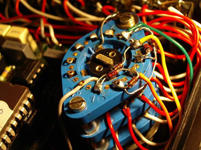

Az erősítőm bemenetválsztójának visszajelzőjét készítettem el 7 szegmenses kijelzővel. Ott majdnem így oldottam meg a kapuzást, de aztán találtam TIL 311 -es kijelzőt, aminek a BCD bemeneteit 9db diódával kikapuztam, (beíróláb engedélyezéssel együtt) hogy 1-6-ig lépegessen szépen, a 6 állású "dzsekszli" kapcsoló kimeneteiről.

Én 1-től 6-ig 30db diódával meg tudtam játszani az erősítőm bemenetválasztóján a kijelzést nem nagy szám. Ha érdekel nyák rajzom van...

A rajzból kitűnik, hogy az 1-es 2-es és 4-es kiírásokhoz tarozó diódákat ki is lehet hagyni, így (az én esetemben 1-6 számolásnál) 9 helyett 6 dióda is elég.
