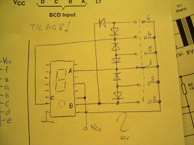

(#) antennás válasza lelkes amatőr hozzászólására (») Okt 7, 2007 /
Helló.
Az erősítőm bemenetválsztójának visszajelzőjét készítettem el 7 szegmenses kijelzővel.
Ott majdnem így oldottam meg a kapuzást, de aztán találtam TIL 311 -es kijelzőt, aminek a BCD bemeneteit 9db diódával kikapuztam, (beíróláb engedélyezéssel együtt) hogy 1-6-ig lépegessen szépen, a 6 állású "dzsekszli" kapcsoló kimeneteiről.
Megnézed az igazságtáblázatot, ott a 4 bemeneted, meg a 10 db kiírandó szám. Csak összeadod a pöttyöket és annyi dióda kell hozzá, azaz 17
Így ni:
A rajzból kitűnik, hogy az 1-es 2-es és 4-es kiírásokhoz tarozó diódákat ki is lehet hagyni, így (az én esetemben 1-6 számolásnál) 9 helyett 6 dióda is elég.

(#) antennás válasza antennás hozzászólására (») Okt 7, 2007 /
Ja, a rajzon ami a "C" láb mellé ment annak a "C" lábra kell menni.
