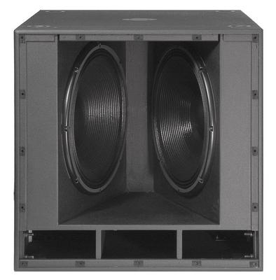

Valakinek meg van ennek az RCF-nek a tervrajza.
Nagyon fontos lenne!
Koszonom!http://www.google.ro/imgres?um=1&hl=hu&sa=N&biw=930&bih=606&tbm=isc...ty=103
(#) ECL82 válasza csabacsaba hozzászólására (») Szept 10, 2012 /
Na... Erre a tervrajzra én is licitálnék
