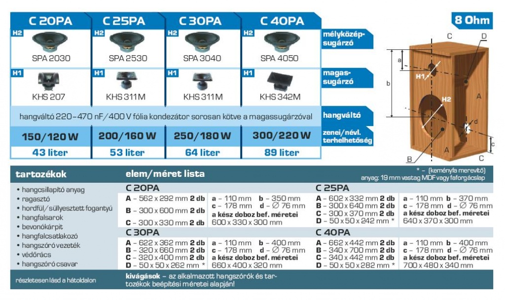

Üdv mindenkinek! Az a kérdésem lenne, hogy a Dibeisi C8005-8 hangszóróhoz, jó lehet e ez a doboz? A 43l-re gondoltam. Mellékeltem még egy doboz képet, de ez 30cm-re készült. Még az a kérdésem lenne, hogy ez jó lehet e a Dibeisihez, vagy át kellene alakítani? A képeket mellékeltem.
Köszi!!
