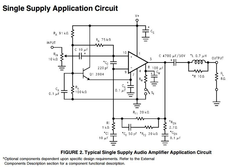

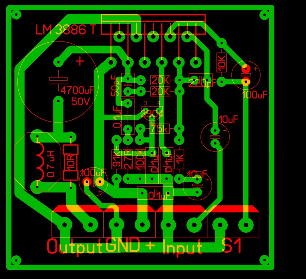

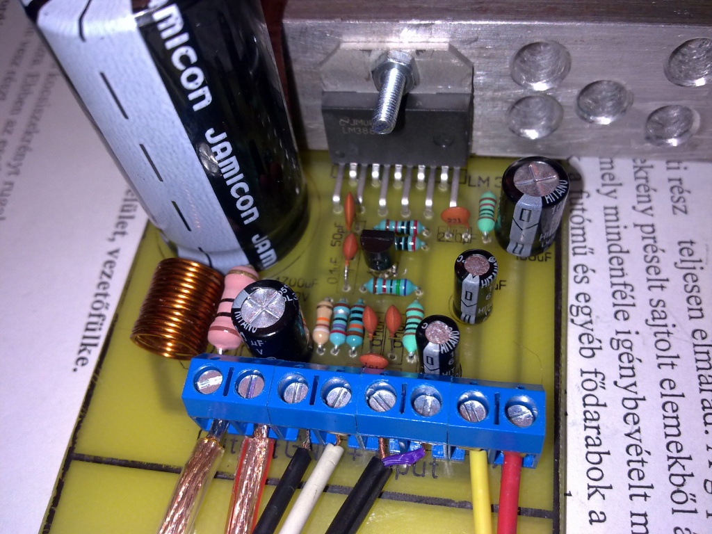

Megépítettem az alábbi kapcsolást LM3886-os ic-vel és élesztésnél nem csinál semmi bekapcsolásnál koppanik egyet a hangszóró és semmi más néha néha pattant egyet és semmi más. Most viszont már teljesen néma esetleg van valami tippetek hogy merre induljak el a probléma keresésében?
Válaszotokat előre is köszönöm!

(#) kadarist válasza Lacko12 hozzászólására (») Szept 19, 2012 /
A 10-es lábon ott van a fél-tápfeszültség?
(#) Lacko12 válasza kadarist hozzászólására (») Szept 19, 2012 /
A tápágba be tervezett 2 darab biztosíték el is olvadt szóval ezért hallgatott el minden. Hangszórónak egy régi tv-s hangszórót használok amit nem sajnálok ha bármi baja is lesz.Kicseréltem a biztosítékot de még nem helyeztem feszültség alá mekkora értékű ellenállást rakjak a tápágakba?

(#) reloop válasza Lacko12 hozzászólására (») Szept 19, 2012 /
Malőr a NYÁK-on! A 75k a 9-es lábra megy a 10-es helyett. Az irányokat a kép szerint mondom: a 75k jobb oldali lábát emeld ki, forrassz hozzá ~1,5cm vezetéket, kösd a 10-es lábra menő 220pF jobb oldali lábára. Nézd a kapcsolási rajzot, úgy könnyebb megérteni. Szükség esetén rajzolok.
Tápágba 100 ohm, hangszóróval sorba 100 ohm!!! Nem a hangszórót kell félteni, hanem az IC-t!
