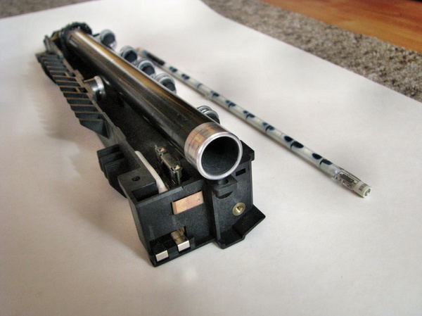

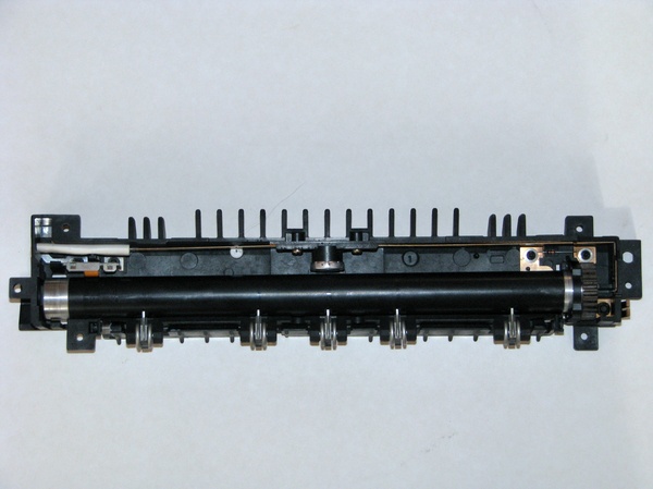

Nem igazán tudtam eldönteni, hol tegyem fel a kérdésemet! De azt hiszem, hogy inkább villanyszereléssel kapcsolatos. Adott egy OKI OL400EX led lézernyomtató, aminek az alábbi a hibája: a fűtő egységben egy 6 mm átmérőjű 27cm hosszú 230 voltos 400 wattos halogén izzó kiégett. Ez az izzó egy 16 mm belső átmérőjű alu hengerben foglal helyet, ez fűtötte fel az egységet, vagyis az alu csövet. A henger forog az izzó áll. Nem sikerül pótolni, mert már nem gyártják - mondták a szervizben! Arra gondoltam, hogy egy ilyen méretű, "valamire" - vagy a kiégett izzóra - tekercselt fűtőrúddal lehetne e helyettesíteni ezt a kiégett izzót? Persze ki kéne számolni, hogy miből! Na, ehhez nem értek! Mellékelek képeket. Az egység közepén az alu kapszula egy hő kapcsoló, tehát nem folyamatos a fűtés.
Nagyon durva?
Szívesen veszek ötleteket!

Ha nem olyan SOS akkor megtudom nézni, hogy akad e nekem ilyen méretű izzóm
(#) oriza válasza Gabó hozzászólására (») Szept 22, 2012 /
Hali Gabó!
Itt a méret a kritikus, leginkább a hossza! Nem SOS! Csak inkább izgalmas! Ehhez hasonlót 24 cm-es méretben találtam, ami egy mikróban van. Tehát 3 cm-rel rövidebb a szükségesnél. Tán ki lehetne "hézagolni", de nem végig fűtene és esetleg a nyomtatásnál ez látszana. Esetleg az izzó hamarabb meleg, mint egy fűtőszál? Nem tudom! A mai készülékekben is fűteni kell ezt az egységet! Ez az alap működési elv. Nem tudom a többi hogyan csinálja!? Az OKI-ban sem, de máshol se már nincsenek alkatrészek csak modulok. És persze szakember is igen elvétve. Már csak kicsavar, cserél, becsavar és kész. Nem ért hozzá a többség!
Előre is köszönöm a türelmet!
(#) Gabó válasza oriza hozzászólására (») Szept 22, 2012 /
Amik nekem vannak itthon és a másik helyen mind nyomtatóból vagy fénymásolóból vannak.
(#) hmzs válasza oriza hozzászólására (») Szept 22, 2012 /
Ez a régi nyomtatókban volt divat, ma már csak fólia henger van a fixálóban - ez az egység égeti bele a papírba a festéket. A régi bevonatos alu henger sokat bír, de igen energiapocsékoló a felmelegítése, az új nyomtatókban a fólia gyorsan melegszik, ellenben hajlamos szakadni minden kis szirszartól. A teljesítmény és a méret alapján érdemes körbenézni más gyártók szervizében is, semmi varázslat nincs a halogén vonalizzóban. Rövidebb nem jó, mert a papír szélén nem fogja kellően felmelegíteni a festékport, és csak szétmaszatolódik mindentől.

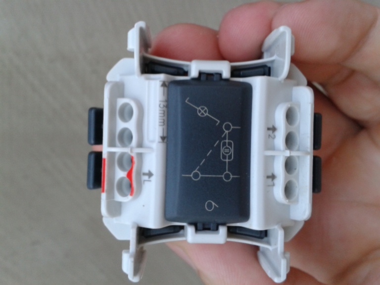

A segítségeteket szeretném kérni az alábbival kapcsolatban:
Hétvégén lecseréltem a kültéri kapcsolóimat Legrand Plexo dugaljra illetve jelzőfényes kapcsolókra. Annyi hogy egypólusú kapcsoló helyére is alternatív került.
Lehet bagatel kérdésnek tűnik de ahol ténylegesen alternatívat kapcsol ott megfelelő a zöld jelzőfény erőssége, a másiknál ahol csak egypólusuként működik nagyon halvány a glimmlámpa fénye, sötétben is alig látszik.
Próbáltam kicserélni benne a lámpát, de mindegyiknél ez a baja. Nem hiszem hogy a kapcsolónak lenne hibája, mert van jelzőfény, csak nagyon halvány.
Van valakinek valamilyen 5lete erre?
Előre is nagyon köszi.
(#) hmzs válasza zohlih hozzászólására (») Szept 24, 2012 /
Nincs aktuális legrand katalógusom, és a plexo jelzőfényes verzióját sem fogtam még. A többi legrandból kiindulva, pont a váltó kapcsoló miatt van ez.
A váltó és a sima egysarkú kivezetései nem feltétlenül vannak ugyan ott. Márpedig ha nincs ténylegesen váltóba kötve, akkor nem záródik az áramkör a másik váltókapcsolón keresztül. Nézd meg hogy a jelzőfény melyik csavarokra ül rá, és oda kösd a vezetékeket. Ez nem biztos hogy egyszerűen csak a vezetékek áthelyezésével lehetséges, van hogy átkötések kellenek. Ha nagyon bonyolult, és a kapcsolócsaládban van sima egysarkú, lehet egyszerűbb kicserélni.
(Ezen túl kompakt izzókkal, meg elektronikus előtétekkel sem feltétlenül világit szépen a jelzőfény.)
(#) zohlih válasza hmzs hozzászólására (») Szept 24, 2012 /
Köszi a választ, a katalógusban egypólusúból csak nyomó van, jelzőfényesből csak váltókapcsoló.
Én sem használtam még ilyet, de megtetszett na meg ip55-ös védettség.
Mellékeltem egy képet a hátáról.
Ez után már csak az jönne, hogy meg lehet e valahogy mókolni, hogy normális legyen.
3 ilyen kapcsolót raktam házon kívülre, mint írtam annyi különbséggel, hogy azok valóban alternatívként működnek, ezt az egyet lehet csak kívülről használni, egy külső izzó kapcsolására.
Csak rossz, hogy szinte nem világít semmit.

(#) mps válasza zohlih hozzászólására (») Szept 24, 2012 /
Szia! Az L-et összekötöd a kettessel, az L és az egyes a kapcsolód (persze az egy és a kettő felcserélhető ).
(#) zohlih válasza mps hozzászólására (») Szept 24, 2012 /
Lehet csak ennyi lett volna a probléma? Mert most jelenleg az 1-esbe van bekötve.
Délután megnézem.
Addig is köszi.
(#) proba válasza zohlih hozzászólására (») Szept 24, 2012 /
Akkor sem világít rendesen ,ha le van kapcsolva? Szerintem minden mókolás nélkül működnie kellene.Persze csak akkor .ha a kapcsolót jól értelmezem ,és egyszer az L-t az 1 re másik állásban az L-t a 2-re köti.
