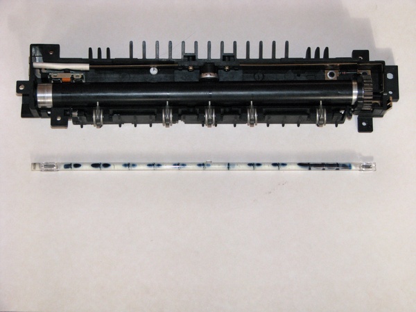

Nem igazán tudtam eldönteni, hol tegyem fel a kérdésemet! De azt hiszem, hogy inkább villanyszereléssel kapcsolatos. Adott egy OKI OL400EX led lézernyomtató, aminek az alábbi a hibája: a fűtő egységben egy 6 mm átmérőjű 27cm hosszú 230 voltos 400 wattos halogén izzó kiégett. Ez az izzó egy 16 mm belső átmérőjű alu hengerben foglal helyet, ez fűtötte fel az egységet, vagyis az alu csövet. A henger forog az izzó áll. Nem sikerül pótolni, mert már nem gyártják - mondták a szervizben! Arra gondoltam, hogy egy ilyen méretű, "valamire" - vagy a kiégett izzóra - tekercselt fűtőrúddal lehetne e helyettesíteni ezt a kiégett izzót? Persze ki kéne számolni, hogy miből! Na, ehhez nem értek! Mellékelek képeket. Az egység közepén az alu kapszula egy hő kapcsoló, tehát nem folyamatos a fűtés. Nagyon durva? Szívesen veszek ötleteket! Köszönöm!
Ha nem olyan SOS akkor megtudom nézni, hogy akad e nekem ilyen méretű izzóm
Hali Gabó!
Itt a méret a kritikus, leginkább a hossza! Nem SOS! Csak inkább izgalmas! Ehhez hasonlót 24 cm-es méretben találtam, ami egy mikróban van. Tehát 3 cm-rel rövidebb a szükségesnél. Tán ki lehetne "hézagolni", de nem végig fűtene és esetleg a nyomtatásnál ez látszana. Esetleg az izzó hamarabb meleg, mint egy fűtőszál? Nem tudom! A mai készülékekben is fűteni kell ezt az egységet! Ez az alap működési elv. Nem tudom a többi hogyan csinálja!? Az OKI-ban sem, de máshol se már nincsenek alkatrészek csak modulok. És persze szakember is igen elvétve. Már csak kicsavar, cserél, becsavar és kész. Nem ért hozzá a többség! Előre is köszönöm a türelmet!
Amik nekem vannak itthon és a másik helyen mind nyomtatóból vagy fénymásolóból vannak.
Ez a régi nyomtatókban volt divat, ma már csak fólia henger van a fixálóban - ez az egység égeti bele a papírba a festéket. A régi bevonatos alu henger sokat bír, de igen energiapocsékoló a felmelegítése, az új nyomtatókban a fólia gyorsan melegszik, ellenben hajlamos szakadni minden kis szirszartól. A teljesítmény és a méret alapján érdemes körbenézni más gyártók szervizében is, semmi varázslat nincs a halogén vonalizzóban. Rövidebb nem jó, mert a papír szélén nem fogja kellően felmelegíteni a festékport, és csak szétmaszatolódik mindentől.
