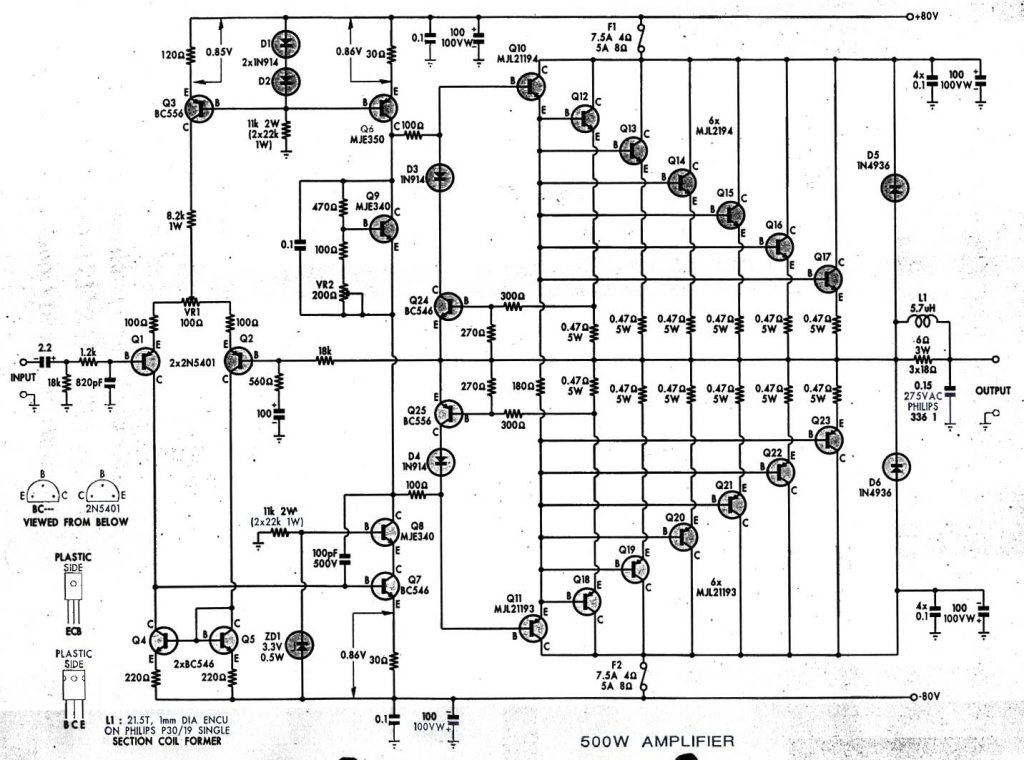

Szia, emersys kolléga megnéznéd nekem ezt a nyáktervet ha lesz egy kis időd, hogy nem-e hibáztam valahol. Köszönöm előre is a segítséget.

(#) emersys válasza Haliapu hozzászólására (») Szept 24, 2012 /
Szia.
Este utazom Pestre, akkor lesz időm átnézni.
A visszahajló áramkorlát védelem nem kell bele (az csak vagdalná neked a csúcsokat idő előtt..), amit küldtem neked az profin megvédi úgy ahogy van.
Ezeket a visszahajló áramklorátos védelmeket lehetetlen pontosan beállítani és olyan nincs, hogy a hangminőséget ne befolyásolná.
(#) Ge Lee válasza emersys hozzászólására (») Szept 24, 2012 /
Az mitől visszahajló? Egyébként a visszahajló igenis kell egy ekkora végfokba, és be is lehet állítani. A hangba valóban beleszól, de az ennél a végfoknál nem szempont.
(#) emersys válasza Ge Lee hozzászólására (») Szept 24, 2012 /
Nevezheted áramkorlátozó túláram védelemnek is, amely a meghajtó fokozat bázisát korlátozza. Nem ezen van a hangsúly.
„A hangba valóban beleszól, de az ennél a végfoknál nem szempont.”
Éppen, hogy szempont, hisz a cél hogy tisztességesen kivezérelhető legyen, úgy hogy az torzításmentes és megbízható legyen.
Ennek érdekében készítettem el (kb 2 éve) hozzá egy elektronikus védelmet.
Amely felelős a kimeneti rövidzárlat védelemért, a túlvezérlésért, késleltetésért, dc, és egy hővédelem is helyet kapott bent.
Ilyen jellegű, komplementer szimmetrikus végfokok védelmére tökéletes.
Egyszer avatkozik csak be, -mielőtt még "baj" lenne. Hangképbe nem szól bele, és trimerrel gyönyörűen kalibrálható.
Csak jelzem, hogy a gyári túláram védelme nem védi meg a végfokot teljes kivezérlésen rövidre zárva. -Nem kell sok ,hogy drága tűzijáték legye belőle.
„Egyébként a visszahajló igenis kell egy ekkora végfokba, és be is lehet állítani”
Nehéz lenne itt pontosságról beszélni...hisz az eltérő tranzisztorok nyitófeszültségétől az ezzel járó nem szimmetrikus vágáson át sorolható lenne..
Nem is akarok belemenni jobban ebbe a védelem témába, értelmetlen is lenne az elektronikussal szemben.
De, a hangsúly pont ezen van. A rajzon lévő mezei áramkorlát esetén ha a végfok kimenetén zárlat van, akkor a teljes tápfesz a végtranyókon disszipál, aminek nemsokkal utána következménye is lesz. A visszahajlónak meg pont az a lényege, hogy egyrészt a névleges impedancia mellett simán túlvezérelhető a végfok anélkül hogy működésbe lépne, másrészt zárlat esetén a tranyókon lévő disszipáció a töredéke lesz a rajzon lévő megoldáshoz képest, tehát két legyet üt egy csapásra.
A "nem szimmetrikus vágás" problémájához pedig csak egy egy ellenállás kell pluszban amivel az eredeti érték jusztírozható, és máris gyönyörű, szimmetrikus ábrát fogsz látni a szkópon.
Nekem sok újat nem mondtál, úgyhogy hiába kacsintgatsz.., és eltér a lényegtől is amit írsz mert te egy teljesen más védelmet ecsetelgetsz...
A legjobb az elektronikus (relés) úton megvalósított, mivel az teljes körű védelmet ad minden hiba ellen... És csak egy egyszerű teljesítmény ellenállás pároson való figyelésen alapul. Nem igényel semmi beavatkozást az áramkörbe.
„A legjobb az elektronikus (relés) úton megvalósított, mivel az teljes körű védelmet ad minden hiba ellen...”
Igen, azért cseréltünk valamikor a 80-as évek végén 2 garnitúra végtranyót is az Orion se260-ban. Abban is az általad preferált megoldás van. Addig a 3-400ms-ig mit csinálnak a tranyók amíg a relé elenged? Ráadásul ha nem valami nagyon jó minőségű gáztöltésű darab, akkor a pogácsák közt kialakuló íven is tovább folyik az áram.
Ne haragudj de 80as években kapható tranzisztorokat felesleges a mai teljesítmény tranzisztorokhoz hasonlítani, minden szempontból !
Ráadásul az sem biztos, hogy az a rövidzárvédelem megfelelően volt méretezve..
Nekem még sosem mondott csődöt. Pedig több diszkós ismerősöm erősítőibe is kénytelen voltam már ilyen jellegű védelmet beiktatni. -Azóta sem volt rá panasz. Sőt inkább köszönet, hogy ez tényleg hatásos...Felesleges riogatásokat én módjával kezelném. Főleg a ma kapható félvezetőkre levetítve ezt. -Részemről befejeztem. Én nem akarlak győzködni ,-mielőtt még félreértés lenne.

(#) Haliapu válasza emersys hozzászólására (») Szept 25, 2012 /
Szia kolléga, az egyik nyákot védelemmel a másikat anélkül csináltam, hogy kinek mihez lesz kedve majd meg építeni ha kedve szottyan hozzá. De ha tudom, hogy ilyen vihart kavarok vele inkább privátban tettem volna fel. És előre is köszönöm a segítségedet.
(#) Ge Lee válasza Haliapu hozzászólására (») Szept 25, 2012 /
Nincs ebből semmilyen vihar. Nem véletlen hogy a gyári készülékekben sem azt a megoldást használják. Az Orion vége rendesen túl van méretezve ( 2-2 pár végtranyó a 80W-hoz), ennek ellenére ez a védelem 3 esetből egyszer megvédte (lett is nagy pislogás a buli közepén amikor egyszer csak nagy csend lett (na ezért sem jó ez a megoldás), a másik két esetben pedig nem. De nem kellenek ehhez példák sem, csak ki kell számolni hogy az egyébként is kihegyezett végtranyónak hány periódust kell(ene) elviselni zárlatban addig, amíg a relé el nem enged. Csak halkan mondom, egy normális áramkorlát esetén egyet sem. Ezzel én is befejeztem.
(#) Haliapu válasza Ge Lee hozzászólására (») Szept 25, 2012 /
Szia, az én erősítőm azért annyira nem lesz ki hegyezve, mert eleve az eredetihez képest én csak +-70V 1000W. tos trafóról 2x30 000µF szűréssel fogom alkalmazni. Mind össze csak 2-2db 18".os 400W.os 8.Ohmos Reflex hangszórót kell neki meghajtani párhuzamosan kötve egy egy mély ládában.

(#) emersys válasza Ge Lee hozzászólására (») Szept 25, 2012 /
Mivel látom, hogy sajnos teljes homályban vagy, így munka után arra gondoltam, ha hazaérek kell készítsek egy videót a védelem teljesen hiteles működéséről.. Nem azért ,hogy győzködjelek, hanem azért mert olyan kijelentéseket teszel megalapozatlanul amibe én már sok-sok munkaórát fektettem évekkel ezelőtt , (Talán Reloop emlékszik rá leginkább a fórumozók közül). -és ,hogy ne hangoztass olyasfélét ami az ilyen jellegű védelmek megbízhatatlanságáról szólnak...
A hozzászólásod is teljesen téves elmék sorozata.., -hisz miért is vannak kihegyezve pl Haliapu által feltett kapcsolásban a végtranzisztorok? Szerintem ne próbálj meg új teóriákat alkotni,hisz abszolút nincs semmi ilyenről szó.
A videón látható lesz a teljes kivezérelt állapot rövidrezárása, a klipp állapot rövidrezárása, valamint az is látható lesz, hogy a védelem már negyed hangerő felett képes leválasztani a terhelést és a kimenetet, -rövidzár érzékelése végett..
(A védelem míg rövdzárlatot érzékel nem engedi behúzni a relét, -és a hangerőt is lekell venni minimumra a folytonos fault jelzés végett, -kis hangerőn erre már nincs szükség)
