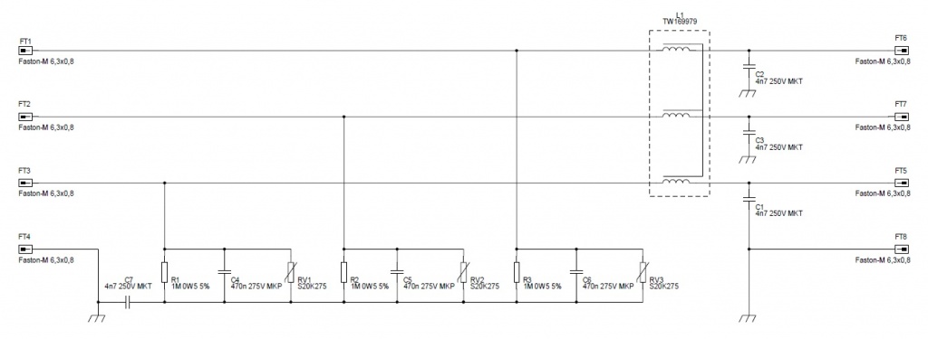

Van-e valakinek 3 fázisra invertere, olyan macis?
Helytelen-e az az ötlet, miszerint egy vezérlés két végfok, de külön fázisról és ez párhuzamosítva? Egyik ismerősön állt elő ezzel kérdéssel, hogy valami 200 A-s gépre lenne szüksége (ill. szeretné huzamosabban használni- sokat lakatoskodik), vagy 3 fázisra vagy a fenti ötletem szerint- ,mert hogy csak 16 A-os (3x) biztije van.

Nem kell ezt bonyolítani.A három fázist egyenírányitani,kijön a + -,és onnantól ugyan az a többi része,csak nagyobb teljesítmény kell a végére.

Azért azt tegyétek hozzá,hogy nem 310V DC hanem 560V DC lesz.Ehhez már kellenek az 1200V IGBT és a főtrafót is át kell méretezni,szerintem,de javítsatok ki,ha tévedek.
(#) dara válasza erdgab hozzászólására (») Szept 25, 2012 /
Igen ahogy írtad.De ez csak számolás kérdése.Szerintem elég a 900V IGBt is bele.

"Szerintem elég a 900V IGBt is bele." Nem elég. A tápfesz csúcsértékének a kétszerese kell minimum. Tehát az 1200V-os kell bele.

Hogy Te miket ki nem gondolsz?! Miért ne lehetne,mondjuk 3x230V AC betáp,tehát 3 Maci egy vezérléssel,3 áramváltó közös kimenettel,a teljesítmény kimenetek (szekunder oldal) diódákkal közösítve,de ez már nem Maci hanem Medve lenne.

Nem igazán illik ilyesmit csinálni. A háromfázisú fesz.rendszert nem szabad terhelni úgy, hogy a nullavezetőn folyik áram. Márpedig, itt folyna, hiszen három Maci menne róla, egy-egy fázisonként.
Jó az, hogy mondjuk egy háromfázisú graetz-cel egyenirányítjuk a betápot, akkor lesz 600 V körüli fesz, aztán mehet róla egy Maci, csak nagyfesz IGBT-k kellenek bele, meg másmilyen trafó. A frekivel gondok lesznek, mert az 1200 V-os IGBT-k azért nem olyan gyorsak. De ha menne 25 kHz-en, az is nagyon jó lehetne. Persze, ez már egy sokkal nagyobb teljesítményű, meg hát nagyobb méretű gép lenne. Működésre nagyjából ugyanaz, csak némi védelem kell bele, ha kiesik egy fázis, akkor kapcsoljon le, meg ilyesmik.

Háztartásokban is van három fázis, mégsem törekednek arra a lakók, hogy fázisonként egyenlő terhelés legyen. Erre van a nullavezető, kiegyenlítő szerepet játszik.
Viszont, ha a három "Maci" azonos módon terheli a fázisokat, akkor a nullavezető elhagyható. Ebben csak az a buktató, hogy egy Maci kiesésekor a másik kettőre több feszültség jut, tehát a nulla használata ajánlott.
Villanymotoroknál nem szokás nullavezetőt használni, mert ott a tekercselés némi közelítéssel szimmetrikus, de ennek ellenére van védelmi eszköz előttük.

Ne keverjétek a három fázist az egyenárammal! Az hegesztőinverterek előtt és után is egyenfeszültséggel dolgozunk, bármiből is egyenirányítottuk. A csillag-delta innentől kezdve értelmezhetetlen. A kimeneteket lehet sorba és párhuzamosan is kötni. Soros kötésnél megnő az egyenirányítás vesztesége, de az áramfigyelés egységes lesz. Párhuzamos kötésnél az együttfutás nehezen biztosítható. Ha nem is kell éppen szinkronizálni, de a feszültségesést össze kell hangolni.

Mondjuk lehet jobb lenne 3*400V-os betáp, hogy nulla ne kelljen. Sok esetben nem találni 5 vezetős 3 fázisú csatlakozási lehetőséget, inkább csak 4 pólusút (3f+föld). Ebben az esetben megint 1200V-os igbt-k kellenénk. Kicsit későn csatlakoztam be.

Ha egyenlő a terhelés fázisonként, akkor a nullavezetőn éppen nulla amper fog folyni. Nézz meg bármilyen háromfázisú kábelt, minden ér egyenlő keresztmetszetű. Sőt, a nagyobb motorokhoz eleve nem is kell a nullát elvezetni.
