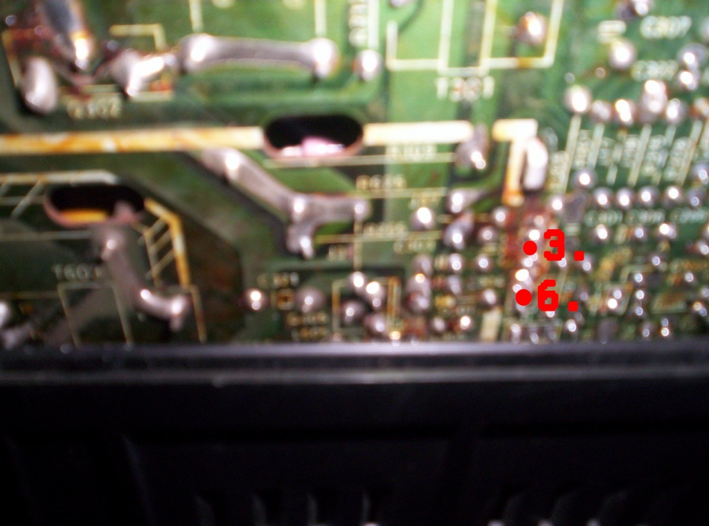

(#) ádinka válasza kadarist hozzászólására (») Okt 2, 2012 /
Nos, most meg nincs feszültség, de inkább csináltam képet hogy hol mértem (a pozitív felét először a 3., utána a 6. lábhoz illesztettem, a negatív felét pedig közben a megjelölt helyen tartottam).
(#) kadarist válasza ádinka hozzászólására (») Okt 2, 2012 /
Indulj el a 6-os lábról és a nyákfólia vezetősávját követve el kell jutnod egy ellenállásig és egy diódáig, ami a sortrafó mellett van.

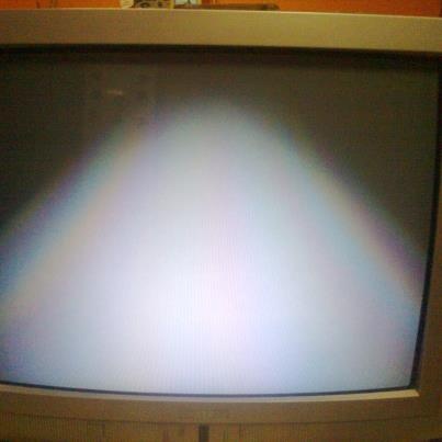

(#) zenebolond hozzászólása Okt 2, 2012 /
Na Gyerekek az van, hogy az ITT TV-m behúzta a függönyt, amint a mellékelt kép is mutatja.
A lányom nézi a kedvenc műsorát, egyszer csak sikít, hogy - Apa mi van ezzel a TV-vel?
Azzal kezdődött, hogy egy vékony vízszintes csíkba ugrott össze a kép. Na mondom, - Ki ment a sorvégtranyó. Mire ki akartam kapcsolni csattant valami (de nem tudom mi mert semmi nem szált el benne), és azután a mellékletben szereplő képet adja. A sorvégtarnyó jó, már csak a sorkimenőre tudok gondolni (nem látszik rajta semmi, hogy az csattant volna el). Kicseréltem benne a PTK-t, mert előtte már vacakolt a kép. Kicseréltem benne a puffer kondit. Hang az van.
Na, mondjon nekem valaki valamit.
(#) kadarist válasza zenebolond hozzászólására (») Okt 2, 2012 /
Megszakadt a soreltérítő tekercs áramköre. Tüzetesen nézd át a panel forrasztási oldalát, a csatlakozókat . Az is lehet, hogy a sorkicsatoló kondenzátor szakadt meg, ami a soreltérítő tekerccsel van sorba kötve.
(#) zenebolond válasza kadarist hozzászólására (») Okt 2, 2012 /
Kb milyen értékű kondit keressek? 72cm-es képernyője van a a TV-nek.
Valamit elfelejtettél...
Éspedig? köszi a választ előre is.
Ez miért szükséges..?
Jó lenne tudni az ITT tévé típusát.
Azért szükséges, hogy megtudd, hol akad el az IC tápfeszültsége. Azt írtad, hogy a 3-6-os lábakon nem mértél feszültséget bekapcsolt helyzetben, amikor csak egy fehér csík volt a képernyőn.
Igazad van: ITT NR 28ST10
Sorry
Keresd meg a C522-t (1uF, 160V), sortrafó mellett. Nézd át a környezetét is.
