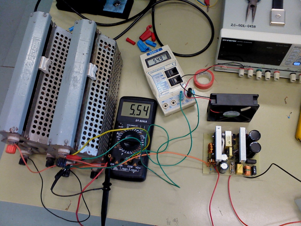

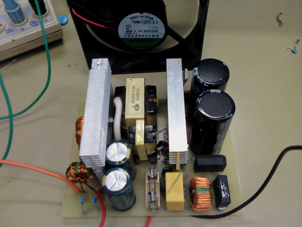

(#) Zupp87 válasza Zupp87 hozzászólására (») Okt 4, 2012 /
Íme pár kép a mai nyúzásról. Ez még csak 300W. A 350-et ezután toltam még rá.
Közben megnéztem pontosan, milyen tranzisztorokat is tettem bele: 2SC2625 (10A, 400V, 80W). Adatlapja alapján csak 2A-rel teljesíti túl a 13007-est. A Pd meg egyforma. 350W-hoz lehet kissé karcsú lesz? Bár alig melegszik. Majd ha elpukkan, kicserélem Ez egyelőre úgyis csak egy barkács-táp.
A hozzászólás módosítva: Okt 4, 2012
Ilyenről szoktam tesztelni(max. 270V AC, 9,5A). A másodikról meg éleszteni (a képen 35V 10A-es van, amit én használok, az 250VDC, 2,5A). Mindkettőtől könnyű szerrel lehet sérvet kapni

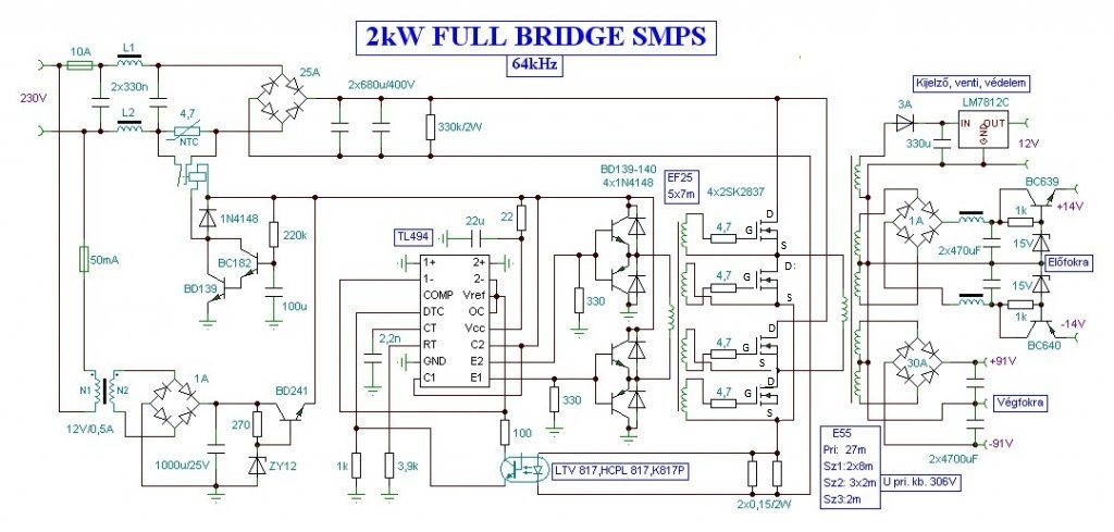

(#) voodoo hozzászólása Okt 7, 2012 /
Segítségre lenne szükségem, nem tudom jó topicba tegyem-e fel a rajzomat, vagy inkább a segítségkérősbe? Ha lehet megkérnék valakit átnézné a tápomat minden megfelelő-e? Mellékesen megvan már minden alkatrész véve a trafók startra készek, rajtvonalhoz állítva. Mi melegszik még ezen kívül amire bordát kéne rakni, mit mi mellé nem kellett volna rakni és még időbe át beszélnénk ezeket. A mellékelt fotók szemléltetik körülbelül hogyan nézne ki.
Nagyon megköszönném!

(#) Bassmester válasza voodoo hozzászólására (») Okt 8, 2012 /
Számomra az a furcsa a kivitelezésben, hogy a meghajtó tranyóktól igen messzire került a gate-trafó, az erősáramú vezetősávok vékonyak (1mm) és nagyon a gate-meghajtás vezetékei között vannak. A primer pufferblokk szervezése sem előnyös a sorbakötött 100V-os elkók miatt és a szekunderen is jobb lett volna szűrőfojtóval kiegészített puffert kialakítani, legalább 63V-os low ESR kondikkal, a lehető legkevesebb sorbakötéssel és elkónként X7R kondis hidegítésekkel.
Nem néztem át részletekbe menően, de még akadhat benne olyan megoldás amit legközelebb jobban át kéne gondolni.
Persze ez csak az én véleményem, ha jól működik akkor gratulálok hozzá

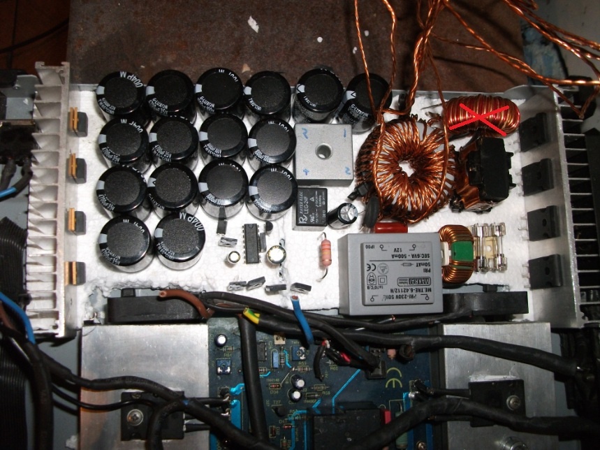

(#) Ge Lee válasza voodoo hozzászólására (») Okt 8, 2012 /
Így nézett ez ki annak idején. Azóta kapott még egy tranyót és egy opto-t, ezek néhány s után végleg letiltják a 494-et ha a szekunder fesz 70-75% alá csökken, mondjuk túlterhelés vagy zárlat miatt. A rezonáns változattal még kísérletezem csak egyelőre nem volt rá időm.
(#) _vl_ válasza voodoo hozzászólására (») Okt 8, 2012 /
Annak a szép nagy Graetz-nek el fog kelleni a hűtés...
Azok a kondik pedig, akik így "rásimulnak" a hűtőborda nélküli hídra, tuti nem lesznek hosszú életűek.
(#) voodoo válasza Bassmester hozzászólására (») Okt 8, 2012 /
Ki kéne cseréljem a kondikat low esr-re? Az is baj lenne, hogy alacsony a doboz méretem, muszáj alkalmazzak sorba kötést.
Okés, viszont vastagabbra szedem a sávokat a Feteknél, a külső légkötéseket meg megfelelően vastag huzallal áthidalom a gate trafó és a meghajtók között, + dobok egy megfelelő "L" alut a graetz kockára. Egyenlőre ennyit tudok tenni
Szűrőfojtót +X7R ? Picit kérlek részletesebben. (annyira nem vágom ezeket). + Még az is zavar, hogy nem tudom mennyire fogja befojásolni a megfelelő működést, nem low esr kondik vannak...
Ha még nincs kész a panel, akkor tervezz egy új nyákot! Ez nagyon "első verziós" jellegű...
Az ícét, meghajtótranyókat, gate-trafót próbáld egy blokkba építeni, rövid vezetősávokkal.
Mellőzd a keresztül-kasul vezető átkötéseket!
Ha sima elkókat használsz, ráadásul sorba kötve, akkor az nem lesz jó hosszabb távon, pláne ha terhelve is lesz a táp. A 7XR az egy kerámia kondi, kiválóan alkalmas az alább leírt célra. Én 100n/100V (smd 1206)-okat használok, Lomexnél veszem. Primer puffernek tervezz bele pl 1000u/400V-os elkót, ezt nem muszáj állítva, a lábait rövid drótokkal is bekötheted.Vagy ha már mindenképpen több kisméretűből akarod csinálni, akkor pl 8db Rubicon photo-flash 120u/330V párhuzamosan.
A 35A vagy (?) 50A-es Graetz melegedésétől nem kell annyira félni, 10A-ig nem jelentős, de tehetsz rá hűtőt ha akarsz.
