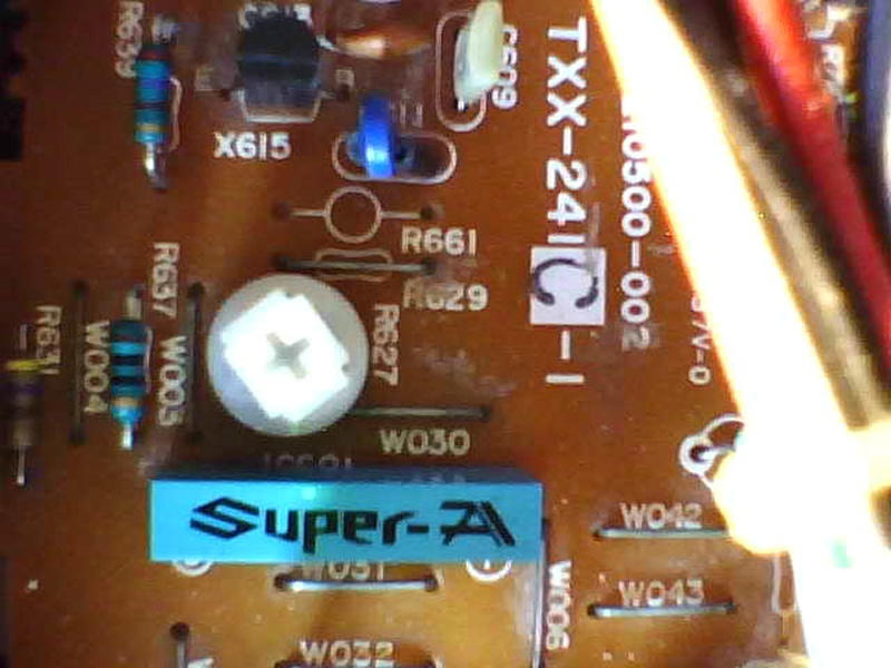

(#) Beringer 600 hozzászólása Okt 3, 2012 /
Sziasztok! A segítségeteket szeretném kérni,hogy kaptam egy JVC erősítőt,és van benne 2db számomra ismeretlen alkatrész,az van ráírva hogy Super-A.Olyan mint egy egyoldalas ic.Tudna valaki segíteni hogy mi ez az alkatrész?Segítségeket előre is köszönöm.

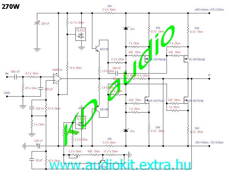

(#) thedespot0 hozzászólása Okt 4, 2012 /
Sziasztok, a VF2-nek van egy +-60 voltos változata, ez még elbírná a +-70 voltot, ha módosítom a zener előtétjét?

(#) reloop válasza thedespot0 hozzászólására (») Okt 4, 2012 /
Szia! A témájában azért nem kaptál kimerítő választ, mert a VF2-nek több változata is létezik. Csak annyit írtál, hogy találtál egy +/-60V-os rajzot. Melyiket?
A tápfeszültség mellett ismerni kéne hány ohm-mal szeretnéd terhelni.

(#) thedespot0 válasza reloop hozzászólására (») Okt 4, 2012 /
Szia ! 8 ohm-os hangszóróval szeretném terhelni ez az a kapcsolás, amit szeretnék megépíteni.
Az IRFP-ket meg kéne duplázni, mert így a terhelésük nagyon ki lenne centizve.
