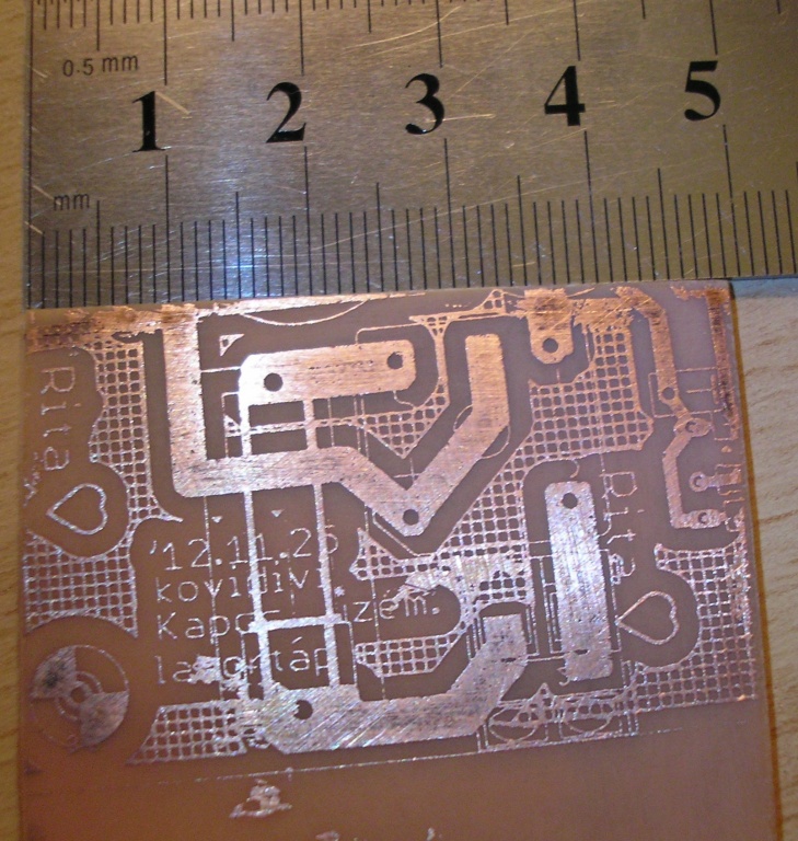

Ezt a próbanyákot sikerült létrehoznom. Makróval készültek a fotók. Lézernyomtatóval, sima papírral, aceton és minden más folyadék nélkül. Levasaltam egy hibásan nyomtatott terv részét, vízben 2perc alatt ujjal ledörzsöltem a papírt, majd kimarattam. Meglepett az eredmény. Semmi zsíroldás, nem vigyáztam semmivel, vasaló hőfokot sem próbálgattam. Úgy gondolom, ha az első ilyen jól sikerült (a képek sajnos a hibákat felnagyítják), akkor ebből még lehet valami! Egyébként kipróbáltam acetonnal is, de nem értem a lényegét. Ha szinte azonnal elpárolog, ahogy rárakom a vasalót, akkor vajon mit lehet a célja? Ahol lemaratlan szigeteket láttok, az a nyákon maradt fotokémiai réteg maradványa. Nem lemostam le teljesen. A látható részlet kb. 4x3cm "nagy".

(#) kaqkk válasza Kovidivi hozzászólására (») Dec 26, 2012 /
Az aceton "feladata" a toner felületét kissé megoldja elősegítve annak megtapadását a réz felületén . Szerintem a sebbenzin is használható lehet némelyik tonerhez.

(#) Temela válasza Kovidivi hozzászólására (») Dec 26, 2012 /
"az a nyákon maradt fotokémiai réteg maradványa" , az a vasalásos eljárásnál mi...?
(#) kaqkk válasza Temela hozzászólására (») Dec 26, 2012 /
Gondolom egy rosszul sikerült fotónyák lett letisztítva és azon történt ez a próba

(#) Kovidivi válasza Temela hozzászólására (») Dec 26, 2012 /
Én ezt csak a tintasugaras nyomtatóknál hallottam. Lézernél szerintem nincs ilyen (vagy nem hallottam). Csak áramot zabál, mert felmelegíti a hengert.
Kaqkk jól mondtad, ez egy újrafelhasznált fotónyák volt, nem eléggé letisztítva. Csatolok még egy képet, itt már nem annyira csúnya
