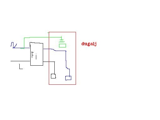

Sziasztok.Érdeklődni szeretnék.Ha 1 dugaljat szeretnék Fi-relével beszerelni a villanyórától távolabb 1 olyan régi házban, ahol nincs védőföldelés külön,akkor az úgy megoldható ,hogy egy külön vezetéket(védelem gyanánt a konnektorból a Fi relé bekötése után a nulla vezetőre csatlakoztatom(tehát a nullázás nem a dugaljban lenne,hanem a Fi után? mert olvastam hogy a Fi-relé bekötés feltétele hogy a védőföldelés ki legyen építve.(azért nem lehet nullázni,mert esetlegesen fellépő rövidzár miatt a földeléssel ellátot pl.gép vázáról a fesz. rákerül a közös nulla-föld pontra és összeadódik újból az áram és nem hozza működésbe a fi-relét.---de akkor szerintem ebben az esetben is leold ha valaki a zárlatos eszközt megérinti, csak valahogy azért így nem hivatalos a védelem).
erre szeretnék választ kapni tőletek,hogy jó lenne -e a megoldás amit említettem. Köszönettel. A hozzászólás módosítva: Okt 9, 2012
Ez helytelen! A FI úgy működik, hogy az elmenő és a visszatérő vezeték áram differenciáját figyeli. Ha a földelést is oda (utána) kötöd, és földzárlat van, a "földáram" ugyan úgy visszafolyik, tehát nem veszi észre. Vagy is a védővezető leágazása a PEN vezetékről, csak a FI relé és a mérő előtt lehet csak. Ennek kell a legbiztosabb kötéspontnak lenni. üdv! proli007
Szia. itt 1 rajz ,ahogy értettem.a Fi relé csak ezt az 1 dugaljat védené. és a föld elvezetése már nem érinti a Fi relét,onnét gondolom már a"mínuszabb" felé folyna,ha lenne zárlat.

Nullát nem kötünk védővezető helyére. Akkor már inkább a csupasz áramvédő kapcsoló egy helyi földelőszondával kiegészítve.
Heló. Köszi neked is válaszod.Ezen gondolkodtam én is. Csak azért érdekelne ez a megoldás is ami a képen van mert ez egy régi ház,ahol nincs külön védővezeték.-és régen is nulláztak Ez akkor veszélyes ,ha a PEN megszakad valahol.Na ezt a megszakadást akartam esetleg még bebiztosítani Fi relével.Tudom,hogy ma ez nem állja meg a helyét és csak erre az egy dugaljara tenném.
De látom jobb amit mondtál a vascső leverése. Köszönöm még egyszer segítségetek.

Kadarist kollégának teljesen igaza van! Nullát nem köthetsz a védővezető helyére. Veszélyes! Igen azért, amit te is leírtál: mert ha megszakad a nulla, akkor a többi fogyasztón keresztül fázis kerülhet a dugalj védővezető csatlakozójába és így a bedugott készülék fém házára. Még ha az áramvédő reléd ezt észrevenné és lekapcsolná a fázist ami rajta keresztül van bekötve a dugaljba, akkor sem kapcsolná le azt a fázist, amelyik a nulla vezetőn megy a csatlakoztatott készülék fémházába, mivel az megkerüli a FI relét! Ilyet nem szabad csinálni! A hozzászólás módosítva: Okt 9, 2012
Köszi Szirty neked is a választ. Nem fogom úgy csinálni ahogy mondtam,de amit válaszoltál szerintem ha megszakítja a fázist a relé,akkor nincs minek tovább menni a fogyasztóra és nem kerül semmi feszültség alá( 2 pólus van 1 fázis és 1 nulla,nem 3 fázisú---és 1 dugalj ami nem kettes vagy hármas)...ott nem értettem mit akartál azzal a másik fázissal.(csak 1 van amit megszakit a relé)
Csak tudatlanságom miatt írom ezeket, és szerintem logikusan "hangzik",próbálom magamnak megmagyarázni.
Szerinted mi történik, ha a Fi-reléddel nem védett valamelyik fogyasztódat bekapcsolod, miközben a bejövő PEN megszakadt?
Vagy inkább így teszem fel a kérdést: ki tudod-e számolni, hogy a fogyasztó teljesítménye (ellenállása) alapján mekkora feszültség fog megjelenni a védőföldeden (és ezáltal az arra kapcsolt fémházas készüléken)?

Pedig nagyon egyszerű. _vl_ le is rajzolta neked. Csak annyit fűznék hozzá, hogy az a bizonyos "másik fázis" ugyanaz is lehet mint amit a FI reléd lekapcsolt, csak épp a védőföldön támad... Tudod.. más a fogása ![]()
Sziasztok,hát nem tudom azon a képen párhuzamosan van bekötve a fogyasztó ,én így gondoltam.Lehet jobban utána járok ennek a témának ill. ismereteknek. Tehát nem ilyen a sorrendje a bekötésnek ? ---fázis fi relé,majd onnan ki ,majd a fogyasztó és a fogyasztóból vissza a fi relé nullájába.
tehát nincs több dugalj 1 van csak, és nem tud az esetleges zárlati áram a többi dugalj földjére menni(ha lenne zárlat)
Idézet: „Ha 1 dugaljat szeretnék Fi-relével beszerelni a villanyórától távolabb” Az egész házadban egyetlen egy dugaljad lesz csak? Vagy van másik is? Az a másik vajon hogyan máshogyan lesz bekötve, ha nem úgy, ahogy lerajzoltam?
Ez 1 régi ház. és a garázsába akarom ezt a"biztosított dugaljat" beszerelni.Csak ez elé az 1 dugaljhoz,ami az utolsó a körben. a képen látszik amit az imént küldtem
