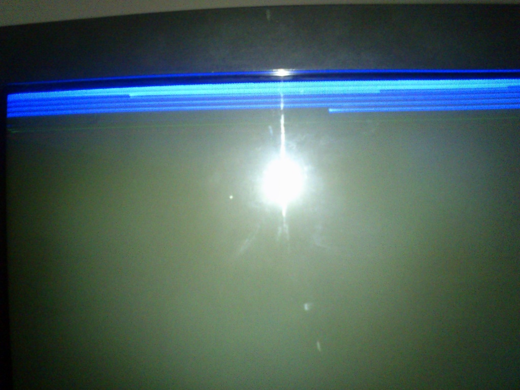

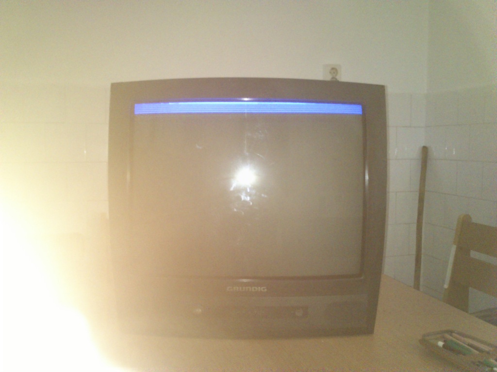

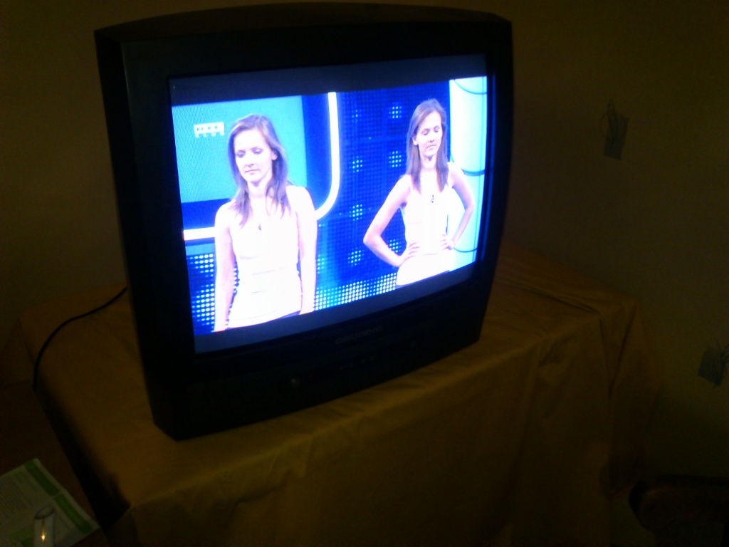

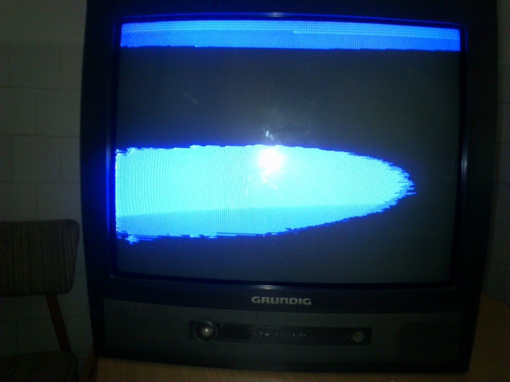

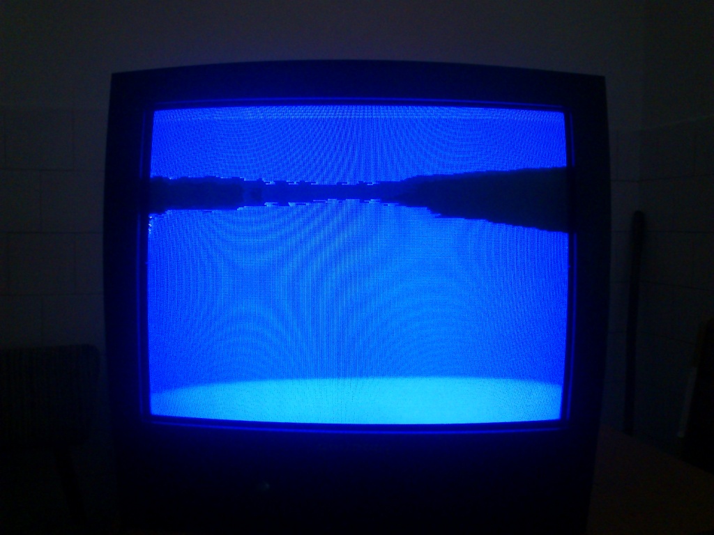

Sziasztok! Mi a véleményetek erről a grundig tv-ről mi lehet rossz benne? Úgy kaptam, hogy be sem kapcsolt csak sípolt a tápja, majd így kapcsolt be egy jó idő után ahogy a képeken is látszik. 4 elkót kicseréltem a tápba a gyanús forrasztásokat átforrasztottam, de semmi. Annyit változott, hogy most már rendesen bekapcsol, de a kép így jön be. Ha bemelegszik akkor teljesen jól bekapcsol. El vagyok akadva. :S
Előre is köszönöm a választ!
(#) kadarist válasza canon1990 hozzászólására (») Okt 9, 2012 / 1
Ez nem táphiba, hanem a függőleges eltérítés végfokának booster elektrolitkondenzátora a rossz. A nem megfelelő nagyságú és alakú visszafutási impulzus miatt rossz lesz a képkioltás időzítése, ettől ilyen a kép.

(#) canon1990 válasza kadarist hozzászólására (») Okt 9, 2012 /
Köszi szépen a választ! Mindjárt ki is cserélem. "tirisztoros a függőleges végfokozat. ESM740" merre található a Videoton tv-ben amit korábban kérdeztem? Egyszerűen nem találom.
Mutattam képet a tirisztorról. Keress egy olyat az alaplapon.
Jó lett a grundig. Köszi szépen még egyszer a segítséget. Videotont meg holnap újra átnézem.
