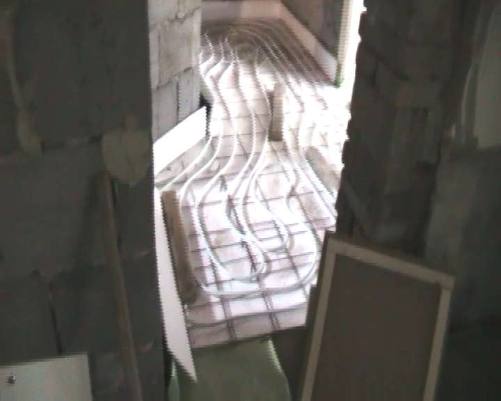

(#) henz válasza (Felhasználó 46585) hozzászólására (») Okt 15, 2012 /
Sajnos a fűtési körök nem helységenként lettek kialakítva.(Gondolom erre nem is mertetek gondolni, de így van). Sajna, amikor beszerelte a szaki ezt nem konzultálta meg velem, az is igaz, hogy én meg naivan mindent rá hagytam...hisz ő csak jobban tudja. (Annyi javaslatom volt, hogy ne rakjunk a fürdőkád alá, ill. a konyhaszekrények alá, amit megfogadott).
Ha jól értelek benneteket a fűtési körökkel még lehet (kicsiket) változtatni, én azt hittem, hogy ezekhez már sose lehet hozzányúlni. ... Tehát sorba is lehet kötni, akár most is...hol az osztónál?

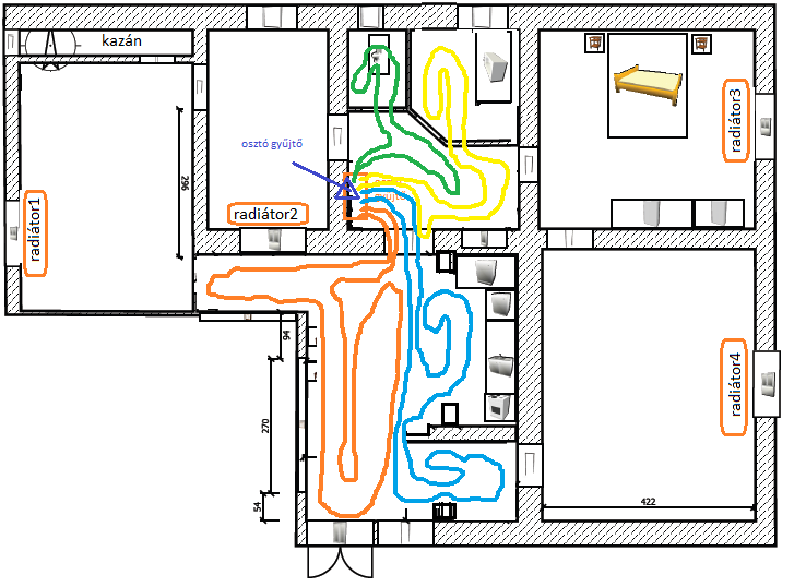

Köszi a választ! Ami a
„Ez a radiátor, plusz padlófűtés”
-t illeti: radiátorok nincsenek ott ahol padlófűtés van (kivétel a törülköző radiátort, ami még nincs felszerelve). A mellékletben küldöm a házikónk alaprajzát, a fűtőtestekkel (radiátor, padlóf.)

(#) (Felhasználó 46585) válasza henz hozzászólására (») Okt 15, 2012 /
Hm... azt már inkább nem kérdezném meg, hogy mi volt az ideológia arra vonatkozóan, hogy ez így miért lesz jó...
De azért ne kenődj el. Egyszer úgyis lesz lakásfelújítás, akkor átalakítod az egészet padlófűtésre... nem egy nagy szám, bár jár némi kényelmetlenséggel, meg kosszal... Én is így csináltam, pedig az a ház volt vagy 50 éves.

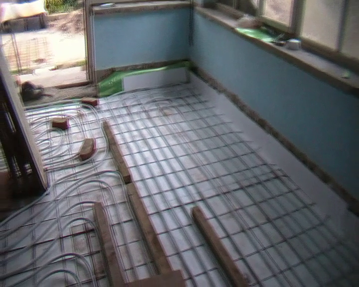

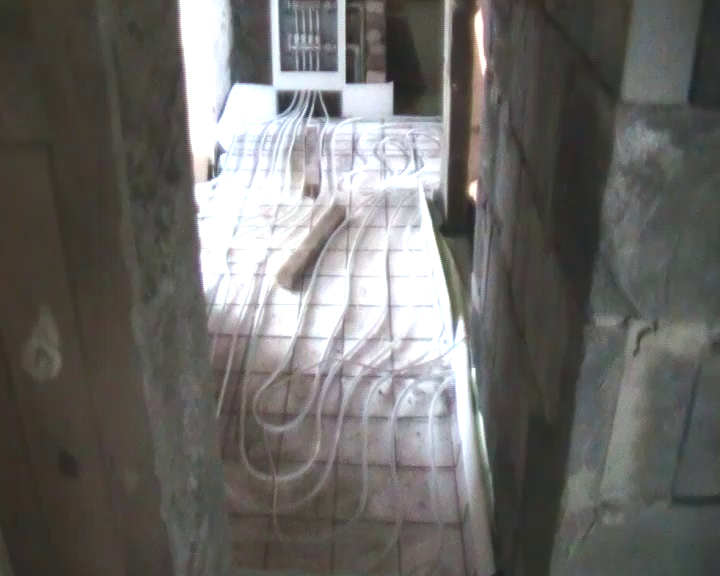

(#) henz válasza henz hozzászólására (») Okt 16, 2012 /
mint mondottam, videóztam:
A hozzászólás módosítva: Okt 16, 2012
és a többi: bocs ha nem érthető.

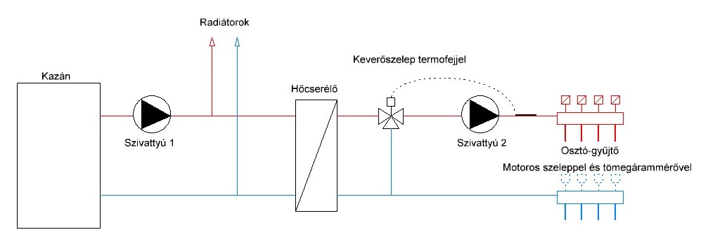

(#) Taki33 válasza henz hozzászólására (») Okt 16, 2012 /
A csövezéssel nincs semmi baj, ahogy nézem korrektül van elkészítve. Amit itt javasol Katt hogy kösd
sorba a rövid köröket azt felejtsd el. Inkább szerelésnél arra kell törekedni, hogy lehetőség szerint
80fm-nél nagyobb körök ne legyenek, hogy minél hatékonyabb (gyorsabb) legyen a fűtés.
Az osztón – gyűjtőn azért vannak a szabályozó szelepek, hogy azzal szabályozzuk be a köröket,
nem azért hogy elzárónak használjuk, arra megfelelne egy golyóscsap is! Blackdog lerajzolta neked
hogyan kell, a padlófűtést összekötni a kazánnal, annyi kiegészítéssel hogy kell még bele egy
biztonsági szelep, és egy tágulási tartály. Ha van rávalód, akkor használhatod az ajánlott motoros
szelepet tömegárammérővel, de egyébként jó oda a sima szabályozószelep és torló is.

(#) JZoli válasza henz hozzászólására (») Okt 16, 2012 /
Ha ez így van megspóroltál egy hőcserélőt és egy tágulási tartályt és néhány "sallangot"! Sima 3 járatú szeleppel és egy keringetővel meg lehet oldani a padló "kiágazását" de, mint írtam közvetlenül a kazán csonkjaitól!
Honnan tudod ezt a 2l-es adatot? Szerintem azért nem reagáltak rámert nem gondolták komolyan ezt a mennyiséget! Ez azért nagyon kevés lenne! Gondolj a víz fajhőjére és az esetleges 5-15fokos hőlépcsőre ami egy padlófűtésnél előfordul, a 2l víznek a hőtartalma kevés ahhoz, hogy fűts vele!
(#) henz válasza JZoli hozzászólására (») Okt 16, 2012 /
Az osztón van a mellékletben küldött mérő, az alapján.
A kazánom után van különben egy tágulási tartály, amit korábban sajnos nem rajzoltam be. Bocs.
