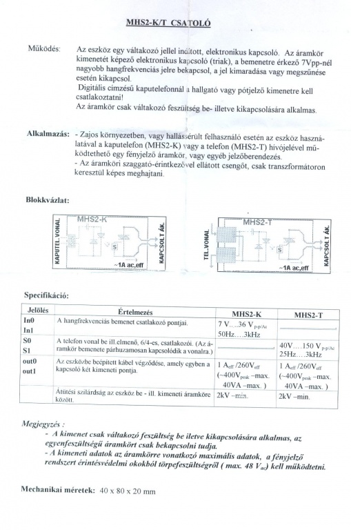

Milyen alkatrész van ebben?
Van ugyanis egy "profi" által megbuherált kaputelefon, amiben ezt a funkciót egy beépített, jóval kisebb, négylábú valami látja el, ami viszont lassan és bizonytalanul kapcsol (egy másik kaputelefonhoz kapcsolt ilyen eszközhöz viszonyítva). Ezért szeretném azt kicserélni.

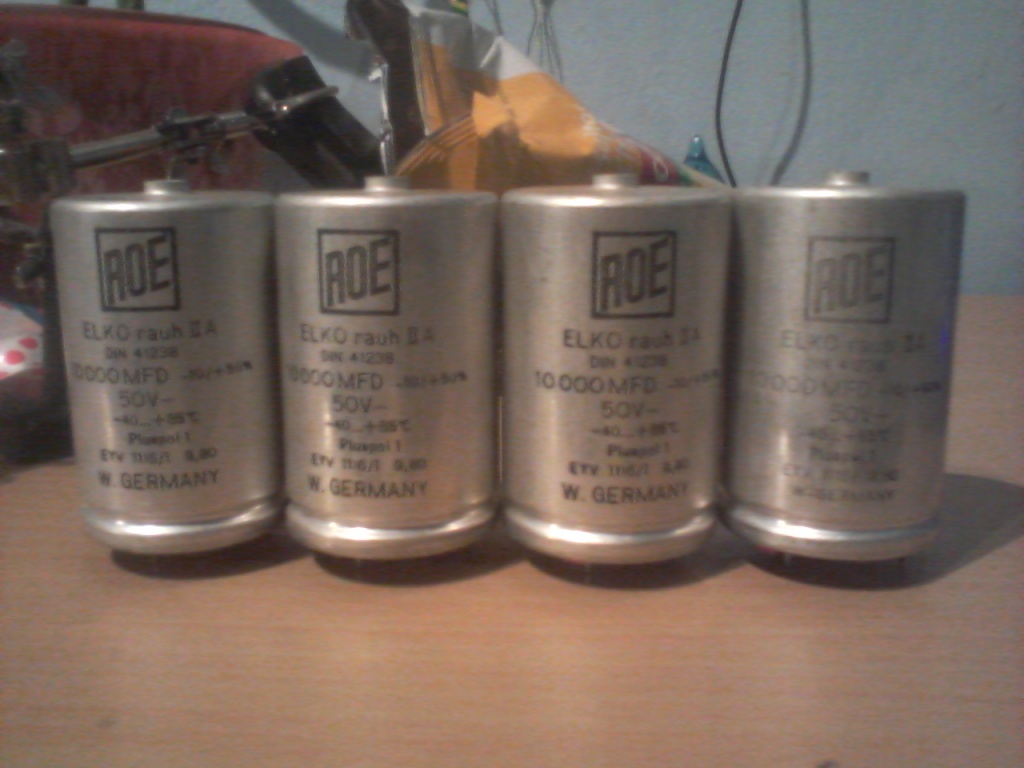

(#) morzsa15 hozzászólása Okt 19, 2012 /
Ezek mega fáradósak lennének vagy mikro?
