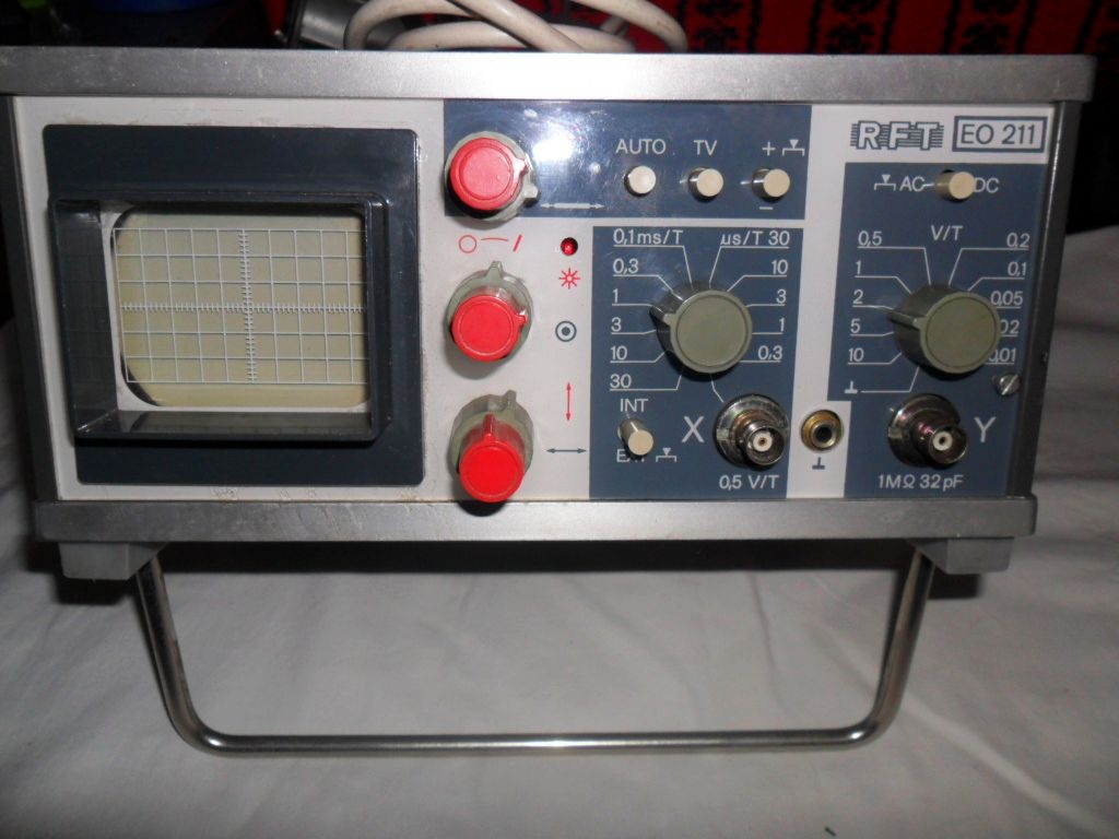

(#) tattila hozzászólása Nov 12, 2012 /
Szerintetek mennyiért ér "hibás RFT EO211 oszcilloszkóp"?
(#) fecameca hozzászólása Nov 12, 2012 / 1
Egy ilyenre gondolsz? Igaz, hogy szerény tudású, de az asztalomon más nemigen férne el. Egyébként ugyanazt tudja egy sugárral, mint a Leader LBO-522, csak az kétsugaras, és nagyobb, sokkal szebb, jobb felbontású képe van. Ha valami hibás, azt töredéke áron szokták adni a jónak. Az enyémről tudtam, hogy meg van kímélve, mert én használtam a volt munkahelyen, és ott volt jobb is, nem volt probléma a hely, és inkább a nagyot használtam. Jó kérdés, hogy mi lehet a hibája, az enyémet még nem kellett javítani. Talán 1-2 ezresig el lehet menni a licitben. Annál többért már valami komolyabbat néznék. Elég bénán néz ki szegény a napvédője nélkül.
(#) tattila válasza fecameca hozzászólására (») Nov 12, 2012 /
köszönöm szépen a válaszod.
(#) fecameca válasza tattila hozzászólására (») Nov 12, 2012 /
Ha úgy nézne ki, mint az enyém, akkor biztosan elkérnének érte legalább egy tízezrest. De annak majdnem gyári új az állapota, és az egyetlen előnye, amiért megvettem, az a kis mérete. De abból a zsákbamacskából kinéznek lelki szemeim legalább tíz év pincében rugdosást. A Leaderre 20 Mhz van ráírva. Összehasonlítottam őket, kb. ugyanannyit tud.
