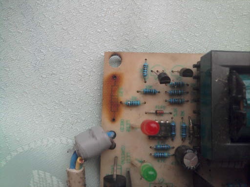

(#) mesti87 válasza gembird hozzászólására (») Okt 20, 2012 /
Üdv az lenne a kérdésem hogy a képen szereplő ellenállás értékét meg tudná-e mondani mert ugyan ez a tőltőm van s az az ellenállás elfüstölt de minden más rendben van
(#) Biro F. válasza mesti87 hozzászólására (») Okt 20, 2012 /
Az ellenállás értéke 0,1ohm 3W.
(#) mesti87 válasza Biro F. hozzászólására (») Okt 20, 2012 /
Köszönöm a gyors választ. Az lenne még a további kérdésem hogy volna 1 másik részben hasonló töltő na most ez volt az eredeti a kerékpárhoz ennek is az imént emlitet modon pont ugyan igy el halálozott az ellenállás a fentiekben emlitet db volt a pot töltő de ugyan úgy járt mint elődje szeretném öt is megmenteni kérdésem esetleg annak is tudná az értékét teszek fel képet róla.
Ugyan olyan értékű ellenállás kell bele, mint az elöző töltőnél.
(#) mesti87 válasza Biro F. hozzászólására (») Okt 22, 2012 /
Üdv az lenne még a kérdésem hogy ha 0.1 helyett 0.12 teszek bele az mien modon befolyásolná a töltött és a töltési müveletet mer hallottam olyat hogy álitolag a töltő variálja a tőltő áramot a töltés közben
(#) Biro F. válasza mesti87 hozzászólására (») Okt 22, 2012 /
Én 0,15ohmos ellenállást szoktam belerakni. Ezzel az ellenállással lehet beállítani a töltő áramot, vagyis 0,15ohmossal 1,2 amper körüli a töltés, de ez töltőtől is függ, mert lehet, hogy csak 1 amper lesz. Nézd meg hány amperos az akksi és ahoz állítsd be a töltőt, vagyis például az akku 12 amperos, akkor 1,2 amper a kimenő áram. Általában ezeknél a töltőknél 1,6 - 1,8 amper van. A töltő nem variálja a töltő áramot, de azt nézd meg, hogy a töltés végén hány voltnál kapcsol ki a töltő, ez az érték 44 volt körül van.
Üdv akkor ezek szerint a 0.12 is megfelel csak azért kérdeztem mert nemrég cseréltem aku pakkot pontosan 2 honapja és nem szeretném ha tönkre mennének konkrétan ien akukrol van szó,na most ezekhez hol és mit modositsak a töltön hogy optimális legyen a töltés?

(#) frici.hu válasza mesti87 hozzászólására (») Okt 23, 2012 /
Úgy válaszd meg az ellenállás értékét, hogy a töltőáram 1,2A (C/10 = 12A/h /10) körül legyen, inkább kicsivel kevesebb, mint több, s ha lehet 5W-osat tegyél inkább bele.

(#) mesti87 válasza frici.hu hozzászólására (») Okt 24, 2012 /
Üdv az lenne a kérdésem hogy amit irtál számitást azt most hogy értelmezzem aksinként vagy a teljes aku pakra mert nekem ebböl van benne 3 db természetesen sorba kötve és igy 1 egész ebben az esetben mit javasolnál a tökéletes eredmény érdekében, most 1.45 1.50 A a tőlő áram és42volt nál kapcsol ki (jelez feltőltőtt álapotot) a töltő ez otimális vagy kel még valamit igazitani rajta eredetileg ugy szerepel a tőltőn hogy 44V és 1.8A ja és a 0.12-es van benne nemto hény W de egy biztos nem melegszik csak épp hogy minimálisat alig kéz meleg az jó vagy nem válaszód előre is köszönöm.
A hozzászólás módosítva: Okt 24, 2012
(#) frici.hu válasza mesti87 hozzászólására (») Okt 24, 2012 /
Természetesen 1 akkura érvényes a számítás. 44V-nak kellene legyen. Az akkud 12A/h-s tehát 1,2A lenne neki az ideális. Ha jól láttam van a töltődben poti, azzal be tudod állítani a lekapcsolási feszültséget 44V-ra.
(#) ha8lls válasza mesti87 hozzászólására (») Okt 24, 2012 /
Vigyazz! A kikapcsolasi feszultseget nem akkor kell merni, amikor zoldre valt a tolto, hanem amikor pirosrol zoldre valt elotti pillanatban, ugyanis az lesz az atkapcsolasi feszultsege, amikor az aktiv toltesrol atkapcsol csepptoltesre. Ha ezt az erteket nem tudod eloallitani/pontosan merni, inkabb hozza se nyulj a potihoz, mert tobb bajt fogsz okozni mint hasznot. Udv!

(#) mesti87 válasza ha8lls hozzászólására (») Okt 24, 2012 / 1
Értem viszont ma használva volt a kerékpár és fel lett téve tőltőre természetesen mértem mindent V-ot A-t fojamatosan figyeltem és azt tapasztaltam az aksit használat után 1orás pihenés-el szoba hőn mértem akkor 36.3 V volt és igy kezdtem tőlteni a tőltés igy alakult 1.6 A-el és 37.5 V rol indult ahogy nőtt a V ugy csőkkent az A a tőltő 46.7 volt ig és0.50A-ig tőltőtt majd áttkapcsolt pirosrol zőldre ekkor le esett 44.3 voltra a fessz és tartotta a 0.45A-t na ekkor vártam még 1kicsit mer kb 2 3 percig zőld piros váltotta egymást majd stabilan tartotta a zőldet és a 44.3 V 0.45A-t ezzen érték a tőltővel és az akuval együtt volt enyi mikor lekapcsoltam a tőltőt akor lement 42.3-ra majd szépen 42-re a fessz A-t nem mértem mer ugye nem ment a tőltő igy nincs felvételi érték
na erre mit tudtok mondani remélem elég részletes voltam
(#) ha8lls válasza mesti87 hozzászólására (») Okt 24, 2012 / 1
A 46,7V az nagyon sok! (vagy a műszered nem pontos!) Érdemes lenne a műszereddel egy olyan emberkét felkeresni, aki tudja, hogy a saját műszere pontos, és összehasonlitani a két műszert. Akár, ha jóindulatú az emberke, akkor be is tudjátok állítani a sajátodat, ha nem pontos. Miután meggyőződtél róla, hogy jó, pontos a műszered, jöhetnek a mérések. A cél, amit el kell érned, amikor zölden világit a töltő, akkor kb 13.5V * 3 = 40.5V +-0.9V tartományon belül kell lennie. Ezt a trimmerpotival tudod beállitani. Mivel le szokott hőre lágyuló ragasztóanyaggal kenve, először hálózatba bedugás nélkül próbáld meg megjáratni a potit. Ha megy, akkor bedug és teker és mér. Ha érték jó, akkor poti kiszed, érték lemér és fix ellenállással helyettesit (lehetőleg smd).
Ezután valószinű, hogy a töltéskori max fesz.érték is be fog állni olyan 43.2V körüli értékre. A töltő max áramát pedig akkor tudod mérni, amikor az aksid nagyon le van merülve és felteszed tölteni. No, akkor, annak az értéknek nem szabad 1.2A-nál többnek lenni jelentősen. Javaslom, ha 0.1 ohmos volt, akkor tegyél bele 0,15 ohmos ellenállást. Ja, és a 2W-os elég bele, nem kell nagyobb.
