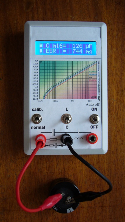

Sziasztok! Megépítettem a készüléket csak egy gondom van vele. Reggel hűvösebb szobában bekapcsolom kalibrálom 3 lépésben megmérek egy kondi ellenállását 700mohm-ot mutat, este meleg szobában kalibrálom és ugyanazt a kondit már 600mohm-nak méri csak. minden mást tökéletesen mér csak az Esr változik a környezeti hő hatására és a kalibráció nem segít. Kicseréltem már a tantál kondikat is sőt most már elektrolit van bent ,de nem ez volt a gond. Leiszt Jánossal már végigolvastuk a fórumot ,de nincs megoldás. Valaki találkozott már ilyen hibával?
A kavarc lábain mekkora fesznek kell lenni? Nálam 0.6V /a pichez közelebbi lábon/ 2.4V a másikon testhez képest oszcilloszkóppal mérve. Köszönöm.
Szervusz!
A hiba nem az Ön készülékében van: ALUMINUM ELECTROLYTIC CAPACITORS 23. ábra. Az elkók már csak ilyenek! El kellene dönteni, hogy a készüléket teszteljük vagy az alkatrészeket mérjük... de ha kétségeid vannak akkor egy kis értékű fémréteg ellenással kell megnézni.
Nagyon tetszik a műszer egyébként, nem rosszallásból írtam. Ezt a kis értékű fémréteg ellenállás dolgot kifejtenéd? Mit és hova kell tenni? Köszönöm.
A kondenzátor helyett a kisértékű fémréteg ellenállás "ESR"-jét próbáld megmérni. Pont annyit kell mérnie a műszernek, mint amennyi az ellenállás értéke. A fémréteg ellenállás nagyon kicsit változtatja az értékét a hőmérséklettel arányban (kb. 1 ezrelékkel 10 fokonként), szóval reggel és este ugyanannyit kéne mérned.
Azt is írd oda, hogy 1 Ohm környékén! Mert a 100 Ohm is kis értékű, de azt nem méri!
Este 560mohm reggel 557mohm. Tehát a műszer tökéletes!

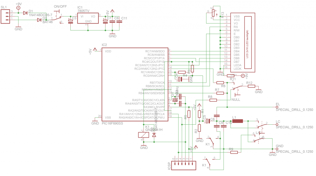

Van 3db PIC16F690-em, gondoltam megépítem ezt a hasznos kis műszert, viszont SSOP20 tokozásúak, ezért átterveztem a nyákot kétoldalas SMD-re, illetve relét is másat használnék, azért mert ez van egy rakással.
Remélem nem bánják a fejlesztők! ![]() Megkérhetek egy mestert, hogy ellenőrizze le a rajzomat, nem hibáztam-e valahol? Átnéztem többször, de hátha valami elkerülte a figyelmem. Köszönöm!
Két oldallal ezelőtt már írtak a D4-ről! Aki megépíti a műszert az olvashatna vissza egy kicsit. Üdv.: Feri A hozzászólás módosítva: Nov 14, 2012
Az LCD 2-es lába és a kontraszt poti hol kap 5V-ot (nem látom a rajzodon)?
Ha már új nyákot készítesz miért nem tervezed rá az automatikus kikapcsolást is?
Miért nem a low drop stabkockát használod? A 78L05 sok szempontból rosszabb, pl. a saját fogyasztása több mint az LCD és a uC együtt. Továbbá (bár ebben nem vagyok biztos) de talán a bekötése is eltér az LM2950-től?
A nyákterv melyik Eagle verzióval készült? A hozzászólás módosítva: Nov 14, 2012
Upsz! Az LCD-nél valóban lemaradt a +5V! Köszi! Pedig jó párszor átnéztem... tudtam én, hogy biztos csináltam hibát!
![]() Azért 7805-el terveztem, mert az is van egy pár. De még lehet, hogy ezt módosítom.Ja, és korábban nem figyeltem, hogy van autó kikapcs is, ezt ma vettem észre, amikor újra átolvastam a cikket, korábban csak a rajzot néztem meg. De ezt is rátervezem, köszi! Eagle 6.3.0 Köszi az észrevételeket!

Az induktivitásnak hagyjál több helyet, ne legyen szorosan a kapcsoló melett! (az eredetinél is kissé közel van)
Rendben, köszönöm! Épp most tervezem át, rákerül az autó kikapcsolás is...
