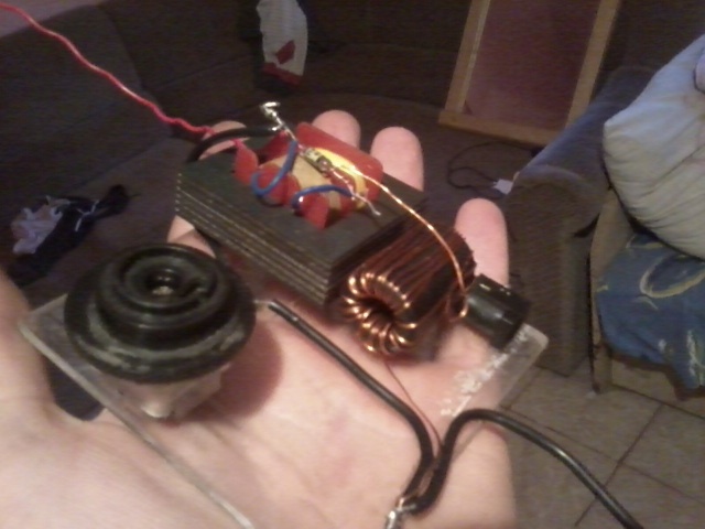

(#) gronee hozzászólása Szept 10, 2012 /
Zseb detektorosom Elég induktivitás van ezen a pár meneten is ami a(z üreges) ferrit hengeren van,szép tisztán,hangosan szól a 3000Ohm-os fülessel.
(#) Vales válasza gronee hozzászólására (») Szept 11, 2012 /
Nagyon Jó kis készülék, igazán nagy ötlet, gratulálok!

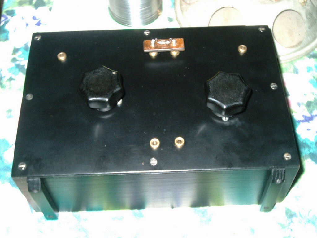

(#) hatvanasjocó hozzászólása Okt 15, 2012 / 1
Rádióamatőr barátom detektorosát mutatom meg, ami egyszerű leágazásos tekercses detektoros. Nem a kapcsolási rajza az érdekes, miért mutatom, hogy hogyan lehet egy huzal potenciométerből némi fúrás- faragással sokállású kapcsolót készíteni.
(#) Gyantáscin válasza hatvanasjocó hozzászólására (») Okt 16, 2012 /
Azért a tekercs is említésre méltó
(#) Vales válasza hatvanasjocó hozzászólására (») Okt 16, 2012 /
Nagyon Jó Munka!
A kosárfonás-tekercs különösen tetszik!
