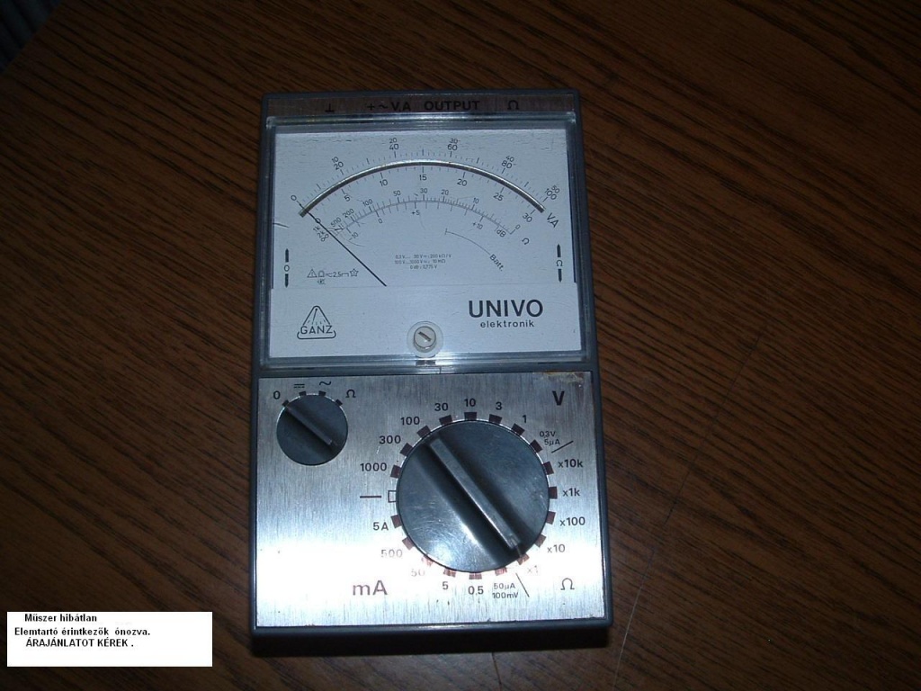

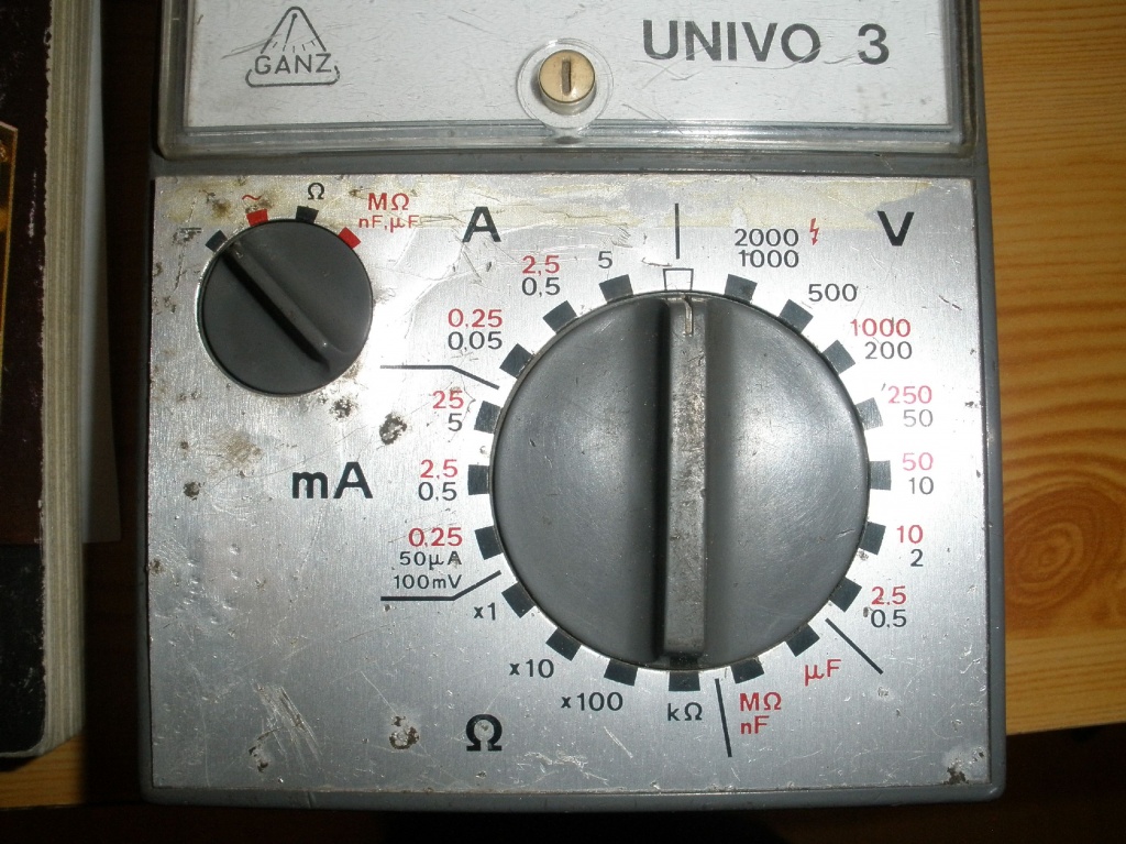

Sok-sok év után ismét elkezdtem az elektronikával foglalkozni. Na nem profi, csak hobby szinten. A sok cucc között megtaláltam egy Ganz UNIVO 3-as műszert. Kicsit viseltes állapotban van, de szeretném felújítani. Ebben kérném a hozzáértők segítségét, hogy hogyan kezdjek hozzá. Csatolok néhány képet a jelenlegi állapotról.
Laslie
(#) oregtamas0202 válasza Laslie hozzászólására (») Okt 9, 2012 /
Üdv !
Van műszerem és gépkönyvem is , ha tudok , segítek.

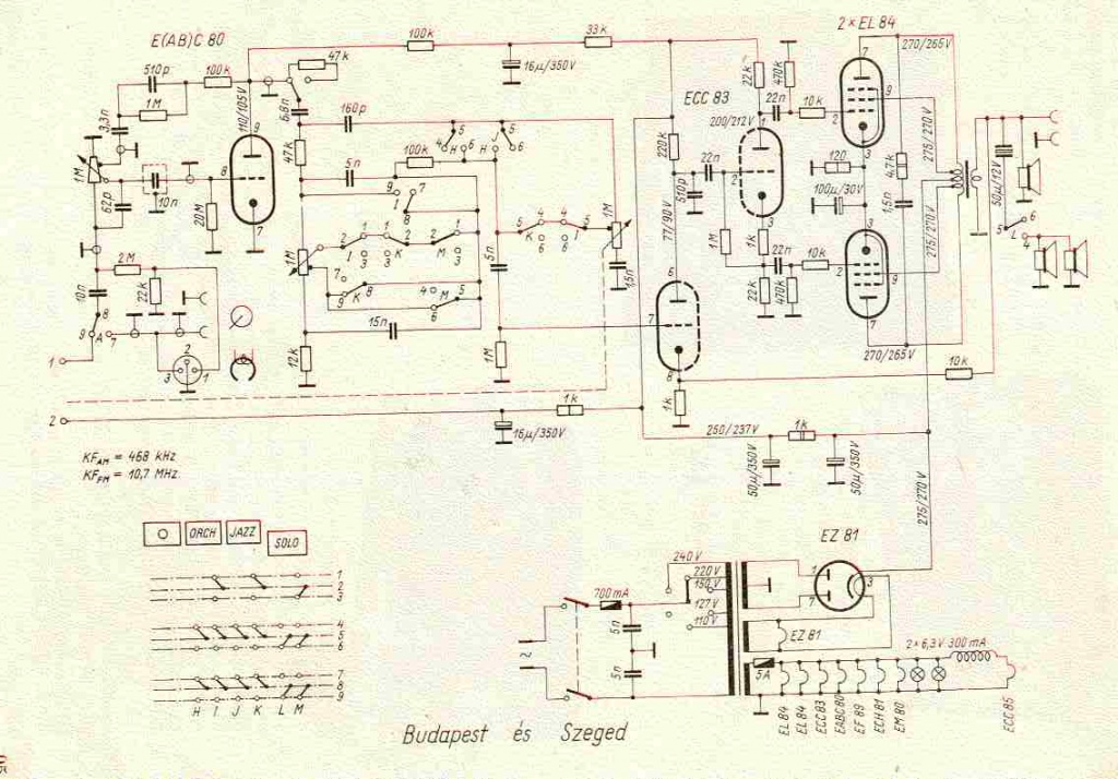

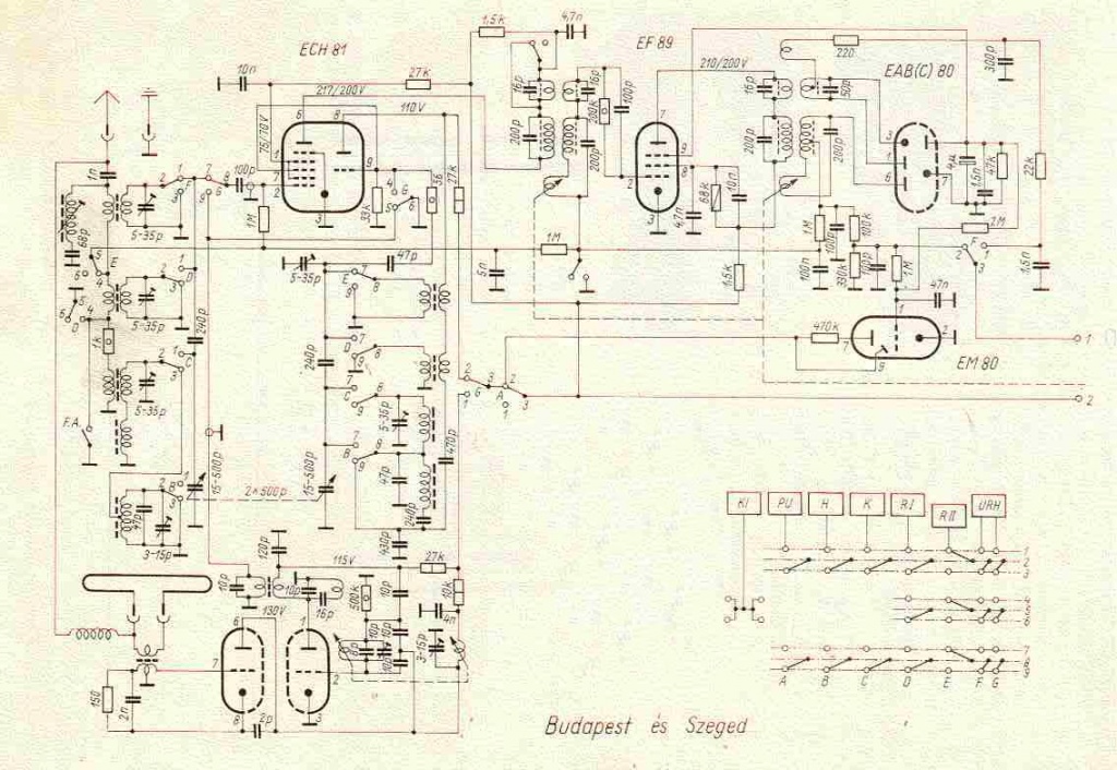

Egy Elprom Budapest rádiót akarok életre kelteni, pontosabban a rádióvétel nem lényeg, csak az erősítője.
Mely alkatrészeket érdemes mindenképp cserélni elöregedés miatt?
Az egyik EL84es cső nem jó, 2 db 6P14PEV jó lesz helyettük?
Kapcs. rajza:
(#) akos70 válasza (Felhasználó 13571) hozzászólására (») Okt 11, 2012 /
Köszi! Ma szétbombáztam, van az ellenállások között néhány szakadt, köztük a 3 nagyobb teljesítményű (120 ohm, 1k, 4,7k), ezeket milyennel pótolhatom?
Valóban, sovány vigasz.
Az oké, hogy ugyanolyat, de terhelhetőségre vonatkozó adatokat nem látok rajtuk. A rajzon ugyan meg vannak különböztetve a kisebbektől 1 ill. 2 vonallal, de mit jelenthet ez, 1 ill. 2 W?
A másik kérdésem: ha rádióként nem akarom használni (és ki is akarok belőle szórni mindent, ami szükségtelen az erősítőként történő használathoz, akkor az alábbi képen látható alkatrészekből szükség van-e valamire?
Az "A" üzemmódválasztó utáni dolgok egyértelmű, hogy nem kellenek, de előtte van egy elágazás, amit az én autókhoz szokott szemem nem lát át.
És mi a teendő azzal a szaggatott vonalas résszel?
(#) gkari válasza akos70 hozzászólására (») Okt 11, 2012 /
Ha csak erősítő,akkor az "a"-nak semmi szerepe nincs, mert az csak a varázsszemet kapcsolja(PU állásban-le). Ha elég a végfok, akkor Köbzoli javaslatát fogadd el, a Te általad közölt rajzrészletben benne van még egy előfok(az EABC triódája),a hangregiszterrel együtt, de ez is 2-300mV érzékenységű.
Egy átlós vonal:0,5W, 2, 3 keresztbe: 2, 3 W,nem vonalazott:0,25W.
A szaggatott vonalas:KF sávszélesség szabályzás, a hangszínnel együtt(kb. annyit ér, mint a pápának a fütyi).

(#) akos70 válasza gkari hozzászólására (») Okt 11, 2012 /
Ez jó hír, köszönöm.
Az előerősítőre szükség van, csak a rádióra nincs. A hangszínszabályzót is meghagynám változatlanul, még a szaggatott vonal nem világos, az nem kell a hangszín potméteréhez?
(Aztán ha sikerül ilyen módon életre kelteni, a dobozát is átszabom kissé, és a tuchel aljzat helyett egy 6,3-as jack lesz rajta.)

(#) gkari válasza akos70 hozzászólására (») Okt 13, 2012 /
A KF...szabályzás szerintem valamilyen mechanikai kapcsolattal van a hangszínnel összekötve, ezt szüntesd meg!
