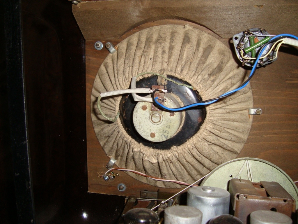

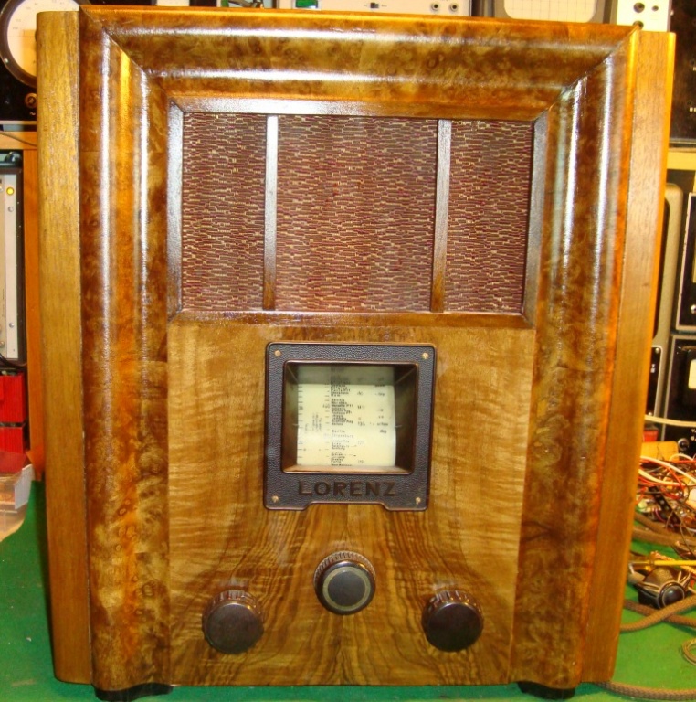

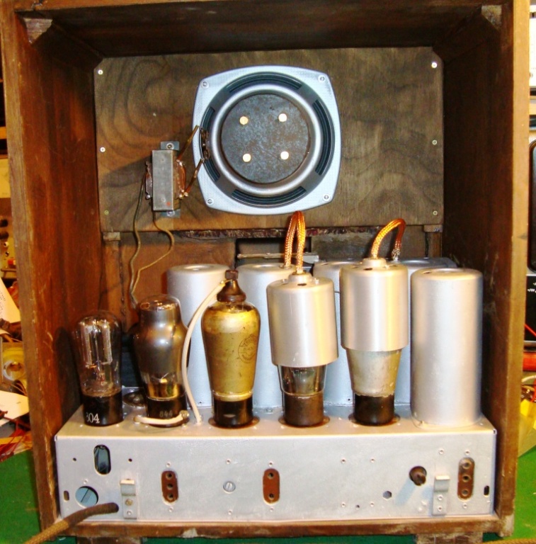

Üdv mindenkinek. Kész vagyok a 79 éves Lorenz Rex felújítással, volt még pár apróság, amit meg kellett csinálni, de most már dobozban van szépen szól mindhárom hullámsávon meg vagyok vele elégedve.
(#) zolika60 válasza Janó bácsi hozzászólására (») Jan 22, 2013 /
Ez is gyönyörű. Gratulálok hozzá.
(#) Janó bácsi válasza (Felhasználó 13571) hozzászólására (») Jan 22, 2013 /
Igazad lehet, meg vagyok győzve. Lám erre is jó a fórum, több szem többet lát.

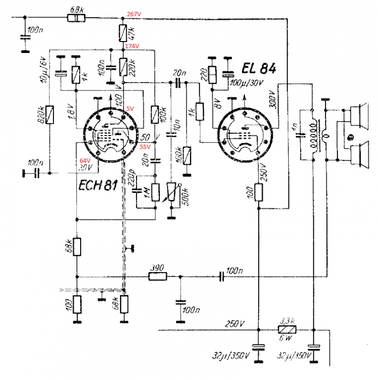

Sziasztok! Sikerült elakadnom egy barátom Terta 425-ösével. Csatolt képen látható "érdekes" feszültségeket mértem az ECH81 lábain, de tegnap délután óta nem találom az okát. A környezetében levő összes ellenállást és kondenzátort kimértem és mind hibátlanok. Csövet kicseréltem, de az se hozott változást. Valaki járt már így közületek?
(#) lefituta válasza Janó bácsi hozzászólására (») Jan 22, 2013 /
Öröm ránézni, milyen szép. Gratula! Én is tennék a hangszóróra vásznat. Nem tudom milyen gombok vannak eredetileg rajta, de a középső az biztos, hogy egy 30-as évekbeli Standard rádióé.(bár ezt talán te is tudtad)
(#) kadarist válasza (Felhasználó 20218) hozzászólására (») Jan 22, 2013 /
Az a 220 kohm jó ellenállású?
(#) (Felhasználó 20218) válasza kadarist hozzászólására (») Jan 22, 2013 /
Nekem is az a rész a leggyanúsabb, emiatt többször is megmértem és hibátlan.
Ha a cső nincs benn, akkor felmegy a feszültség?
Fel bizony, bemelegedés után 203V-on áll meg. Bár a cső hibát már kizártam, legalábbis kipróbáltam 2másik csővel is és nem hiszem, hogy mindhárom egyformán rossz. Tegnap amikor kezdtem még semmit sem csinált a készülék. Mostanra pótoltam a skálahúrt és egy vödör alkatrész cseréje után, már csak ez az egyetlen probléma maradt. Az MR1 bejön rajta, csak az említett okok miatt nagyon halk. Ha a bemenetre kötök lemezjátszót az viszont tisztán és hangosan szól.
A hozzászólás módosítva: Jan 22, 2013
(#) (Felhasználó 20218) hozzászólása Jan 22, 2013 /
Köszönöm a segítséget! Megtaláltam a hibát! Tegnap este kissé álmosan elmértem egy ellenállást és 820K helyett 100K-t raktam be...

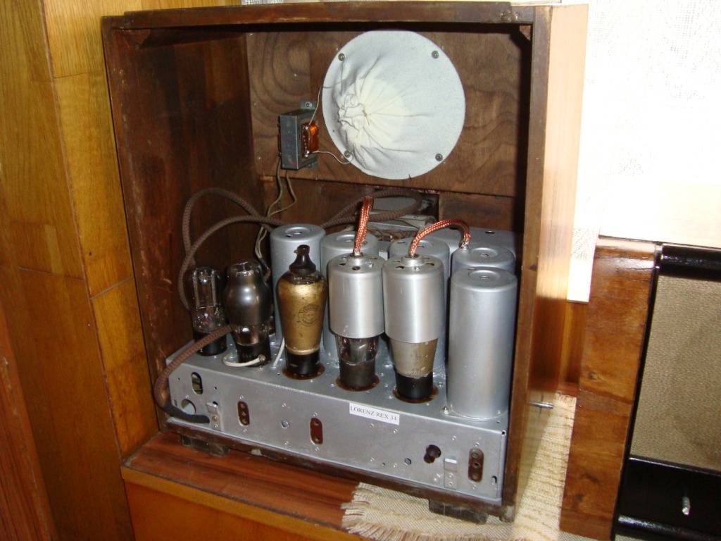

És most? (mellékelve egy Philips mintának)
(#) Action2K válasza Janó bácsi hozzászólására (») Jan 22, 2013 /
Nem rossz, bár a Philips mintha picit ráncosabb, koszosabb lenne. Persze csak az irigység beszél belőlem.

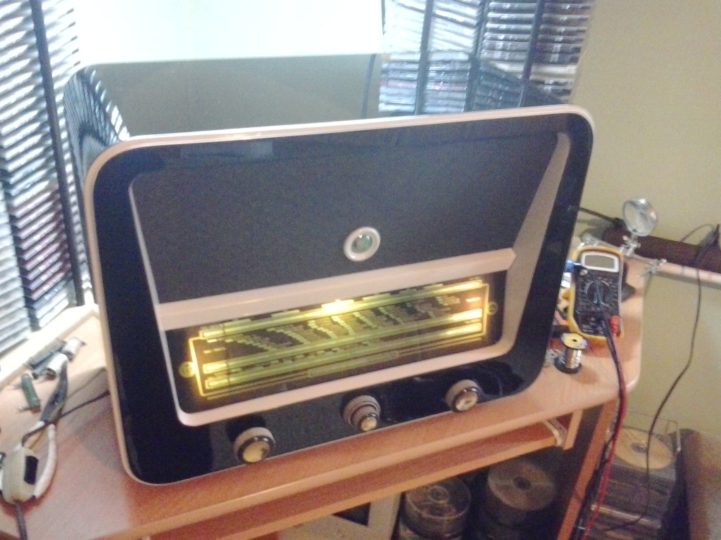

(#) (Felhasználó 20218) válasza Action2K hozzászólására (») Jan 22, 2013 /
Íme a komplett rádió! Barátom nagyon ügyesen fest, ő csinálta a zongora lakk feketére a dobozt.
