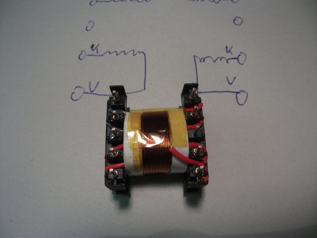

(#) frank tibor válasza frank tibor hozzászólására (») Okt 14, 2012 /
Hozzáfogtam a "Bocs" építéséhez a rendelkezésre álló anyagokból. Két ETD59-et tervezek beépíteni ajánlásod alapján. Beleszaladtam az első problémába. A primer 248*0,1mm litze huzallal tekertem amiből kettő sorban csak 29menet fért el. A szekunder 0,3*29mm rétszalag lett 9 menettel, így megmaradt a trafó általad tervezett áttétele (3,1). Meghagyhatom azt a tekercselést megnövelt frekvencián? Kb40-45Khz??
Elkészült a meghajtó trafó, ez is csak harmadik nekifutásra sikerült a 7*4mm helyre betekercselni a 0,35mm huzalt az EE25 csévén.

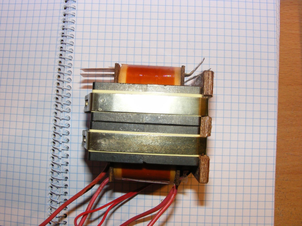

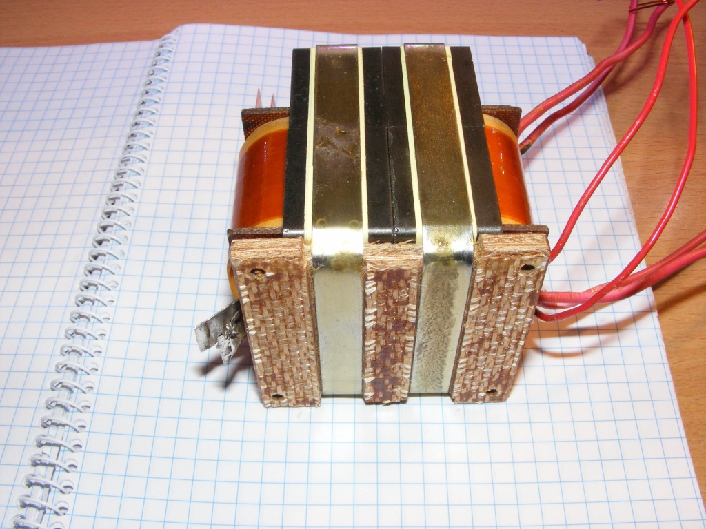

(#) emmzolee hozzászólása Okt 22, 2012 /
Volt időm ma megcsinálni a Power trafómat.
Képek alul.
Úgy alakult a dolog, hogy az eredeti primer menetszámot meghagytam. 2X15 menet 2-2 szál 0,64-es huzal volt tekerve kétszer. Eredetileg 54.8KHz-en pörgött a táp.
A szekundert meg réz szalagból tekertem. 0,22X29mm Ez is kétszer.
Remélem bírni fogja, mert a primer tekercs 4 szál 0,64-es huzala 2000W körül tud majd ha 5A/mm2-el számolok.
A szekunder 80V köröl lesz, az elvileg bírná az 5000W-ot.
Vélemény?
(#) erdgab válasza csacsi89 hozzászólására (») Okt 22, 2012 /
Nem tudhatjuk,mennyire vagy otthon az ilyen készülékek javításában,működésében,de ha nem értesz hozzá,inkább ne szedd szét.Ha mégis kibontod akkor keress esetleg lévő belső biztosítékot,nem szakadt e.Keress forrasztási hibát.lehet,hogy az eséstől valahol kilazult a forrasztás,főleg a főtrafó,fojtó és egyéb nagy áramú részeken,nagyító ajánlatos.Keress leszakadt vezetékeket,kicsúszott sarukat érintkezőket.
(#) erdgab válasza emmzolee hozzászólására (») Okt 22, 2012 /
Ez a trafó így volt megtekerve eredetileg is?Hát nem tudom,annyira nem értek hozzá,de én egyik tekercspárost sem kötném párhuzamosan,se a két szekundert,se a két primert,sorba annál inkább,de akkor meg a huzalok száma nem jó,legalábbis a primeré,szerintem.
