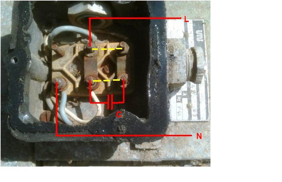

(#) Laller70 hozzászólása Szept 23, 2012 /
Sziasztok! Segítségetekre lenne szükségem! van egy 220v-os motor és ezt szeretném bekötni.Olvastam a topikokat de ilyen típusú motorral nem találkoztam hogy a tekercsekből evel a megoldással van megoldva 2x2 szál vezeték jön ki.Kérésem:hogy kössem be és mekkora kondi kell hozzá???? köszi!
Erről a motorról lenne szó.
(#) VIM válasza Laller70 hozzászólására (») Szept 23, 2012 / 1
Szia! Klasszikus üzemi kondenzátoros motor. A forgásirányt az átkötő lemezek elfordításával (sárga szaggatott vonal) tudod megfordítani. A kapacitás érték az kb. 32mikrofarád 400V.

(#) Laller70 hozzászólása Szept 24, 2012 /
Kösz VIM: Sikerült bekötni a motorotottIgaz hogy attól függ hogy dugom be a 220-ba Úgy indul el a forgás irány, ez jól van igy?
(#) ha9pi.feri válasza Laller70 hozzászólására (») Szept 24, 2012 /
Nem jó, annak határozottan egy irányba kell indulnia. Ellenőrizd a kondenzátort és a motor segéd fázisát!
