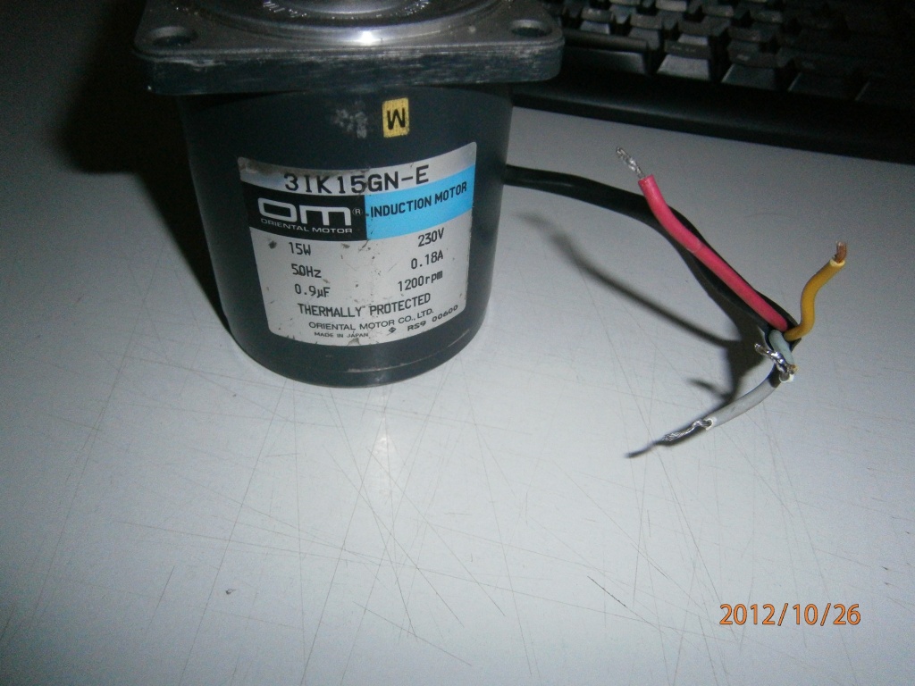

(#) Directors hozzászólása Okt 26, 2012 /
Ez milyen motor? Ezek a motorok milyen feladatkört látnak el?
Illetve,hogyan tudom megnézni,hogy működik-e?
Ez lenne az a motor? (A számok betűk megegyeznek.) Bővebben: Link
Bővebben: Link Ez is az?

(#) attrax válasza Directors hozzászólására (») Okt 26, 2012 /
szerintem sima 220-as motor ráteszel egy kondit(1mF/350V)és bedugod a konektorba.A sárga az lehet hogy a talaj.Mérd ki.Nagyon nem lehet elrontani.Ha rosszul kötötted be csak búgni fog.Kb 3 variációd van1.fázis 2.nulla3.kondi:1-3

(#) proli007 válasza Directors hozzászólására (») Okt 26, 2012 /
Ez egy rövidrezárt forgórészű, kondenzátoros segédfázissal rendelkező négypólusú motor lesz. Váltóáramú szervóknál használnak ilyen kis teljesítményű motorokat általában. (Hajtás mechanizmus szelep mozgatás..) Természetesen áttétellel.

(#) elektroton válasza Directors hozzászólására (») Okt 26, 2012 /
Ha jól látom mindegyik motor egyfázisú, mindkét irányba forgatható. Három vezetékkel köthető be, egyik a közös, ide kötendő a "nulla", aza a közös pont. A másik kettő a "fázis" pontok, egyikre közvetlenül kell kötni a fázist, a másikra pedig egy kondenzátoron keresztül. Az utóbbi két vezeték felcserélésével fordul meg a forgásirány.
