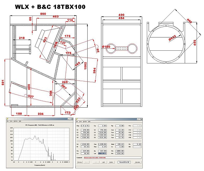

Üdv! Szeretnek melyladat készíteni. Leszukitettem a kort két hangszóróra, melyeket lenne érdemesebb megvenni, és milyen ládába tenni, az egyik hangszórónak van teljespdf a masik pedig mar pár romániai linkelt alien hangszóró, melyiket érné megvenni, és milyen ládába tenni.

OK, es milyen ladaban szolna jol?Bassreflex vagy valami jo basshorn, pl rutse. Milyen ladat ajanlanatok neki, ez az egy olyan hangszoro amihez normalisabb adatlap van, tobbin nincs semmifele t/s parameter.
(#) ptesza válasza Davidd hozzászólására (») Okt 24, 2012 /
Bassreflex biztos jó lenne, a tölcsér meg ki tudja. Ki kellene próbálni.

Nekem eléggé megtetszett a hog scoop láda , meg ez a dupla nyomókamrás mely, nem tudom melyikben lenne jobb hangja,meg persze nagyobb légnyomást érni el vele[nem jut eszembe a pontos kifejezés].
Netán hangnyomásra gondoltál?
(#) Davidd válasza ptesza hozzászólására (») Okt 24, 2012 /
Igen arra gondoltam, csak nem ugrott be. Melyik lenne jobb választás, belterén és külterén is szeretnem használni, ezert tudom kell egy kis kompromisszumot kötni, csak azért reménykedtem ebben a hangszóróban, mivel van rendes adatlapja,t/s paraméterek stb. Mas mélynyomóhoz nincs semmi a watton és az érzékenységen kívül, mivel sokat olvastam hogy nagyon fontosak a paraméterek a ládához, én csak azt nem tudom, hogy például ezek az adott adatok milyen ládához felelnek meg.
Ha beltérben is akarod akkor ,akkor inkább reflex. Persze ha eléggé nagy a beltér akkor lehet kísérletezni...
Hát, én szívesebben építenék valamelyiket a két linkeld ládából, már csak azért is mert olvastam, hogy a horn hangládák igencsak nagyobb hatásfokkal vannak, mint a sima bassreflex ládák. A dupla nyomókamrás pedig állítólagosan elég nagy hangnyomásra képes, csak nagyon válogatja a hangszórókat.

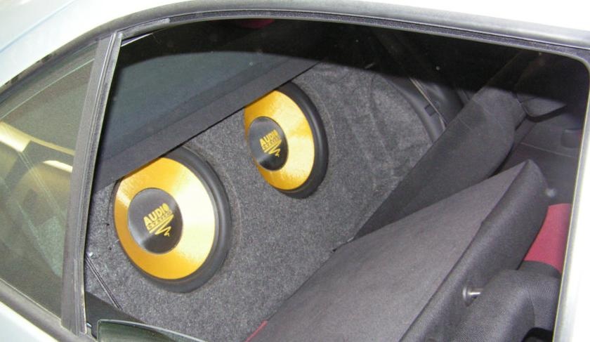

Épített e már valaki autóba olyan "mélyfalat", mert ez ugye nem láda lenne, hogy lezárta a csomagtérben a hátsó ülés dőléséből eredő "haszontalan" teret egy pontosan oda méretre/formára vágott lappal és abba hangszórót szerelt? Ha igen, kérem, ossza meg velem a tapasztalatait.

( a minap egy fiatal villanyszerelő srác a magas hangszórót pl. csettintgetőnek hívta. ) Mivel esetedben nem a lap mérete az ami miatt az akusztikai rövid zár meghiúsul, hanem effektíve egy többé kevésbé elzárt üregbe dolgozik a hangszóró, ezért ez a hangsugárzó fajta nem fal rendszerű hanem inkább zárt. Már ha teljesen sikerül illesztened a lapot az oldalaknál is. De elég nehéz pontosan illeszteni egy hangszórót tervezetten ilyen beépítéssel. Az hogy milyen eredményt kapsz ez előre pontosan nem kiszámítható, de én inkább egy TS alapján számított dobozba tenném azt a hangszórót.
A hozzászólás módosítva: Nov 5, 2012
(#) enree válasza szamóca hozzászólására (») Nov 6, 2012 /
Pontosan azért írtam így, mivel lehetetlen olyan pontosan illeszteni, hogy légmentesen zárjon, főleg azért, mert kivehetőre akarom csinálni. Most is láda van az autóban, de néha útba van, ezért jutott ez eszembe. Bár, abban is valami, amit mondasz, hogy illesztés, ide vagy oda, ez azért nem lesz teljesen freeair... Talán legjobban a kalaptartóba szerelt hangszórókhoz hasonlítana a dolog, ezek Qts értéke legalább 1, vagy 1-nél nagyobb, ha jól tudom. Akkor most merre induljak el?
(#) szamóca válasza enree hozzászólására (») Nov 6, 2012 /
Érdekes ez az elhelyezés a képen. Az ülés háttámla felhajtva csillapíthat rendesen.
Én úgy gondoltam, valami ilyen elhelyezésre gondolsz.
A kalaptartós megoldás szerintem nem egy masszív felépítést ad.
A dobozos felépítés, valóban helyigényes, de az adja a legkorrektebb eredményt.
(#) agressiv válasza enree hozzászólására (») Nov 6, 2012 /
Az a gond, hogy elé kerül az ülés amivel kb 1-2 literes bandpass lesz belőle, nem hinném, hogy hatékony lenne.
